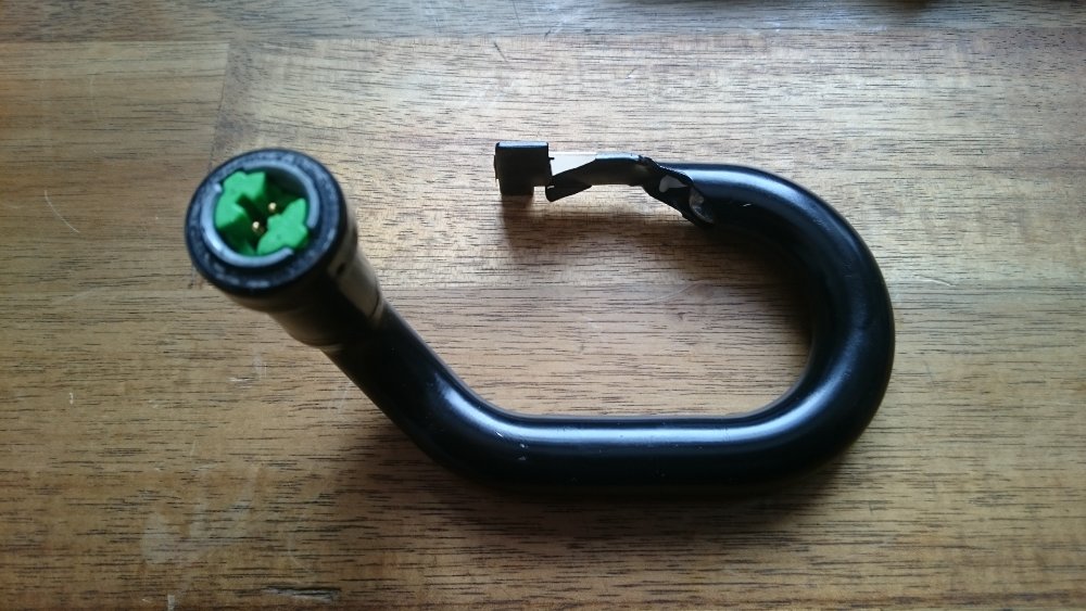

Techniker hat geschrieben: 13 Nov 2016 14:55 .... Übrig bleibt, das eigentliche Gurtstaffermodul, ein kleines schwarzes, gebogenes Röhrchen mit einem Stecker dran. Das Teil ist etwa so groß wie ein Kugelschreiber und kann wieder am Kabelbaum angesteckt werden. Platzt findet es dann in der Mulde unter dem Bodenbelag. Fertig ist der originale Gurtstrafferdummi...
Gruß, Techniker
Servus Techniker,
prima Lösung, vor allem unkompliziert!!
Ich habe einen Gurt liegen, den ich dazu zerlegen und verbauen kann. Nur hab ich noch ein Hindernis vor mir... Der grüne Anschluß des gebogenen Röhrchens passt mit dem gelben nicht zusammen.
Kann mir jemand sagen, ob es beim Freundlichen ein passendes/fertiges Kabel mit den beiden passenden Anschlüssen gibt?!
Grüße, Barney
316 CDI, Bj. 13
Barney
Beiträge: 19
Registriert: 05 Jan 2017 00:15
Wohnort: Sandberg / Rhön
Re: So geht's: Umrüstung Beifahrer-Doppelsitzbank --> Einzels
Beitrag von Barney »
Das ist das besagte Teil
Grüße, Barney
316 CDI, Bj. 13

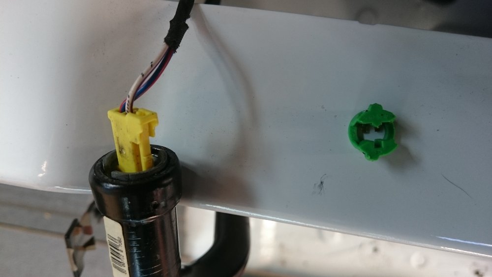

Barney
Beiträge: 19
Die grüne Hülse habe ich entnommen und den gelben Stecker eingesetzt. Geht sehr stramm rein. Da ich die Zündung zwischenzeitlich eingeschaltet habe, kommt jetzt im Display "SRS Rückhaltesystem, Werkstatt aufsuchen". Problem dürfte sich beim auslesen des Fehlerspeichers gelöst haben, oder?!
Edit: das passende Kabel, um beide Teile korrekt miteinander zu verbinden kostet beim Händler knappe 80,- € :(
Grüße, Barney
316 CDI, Bj. 13
