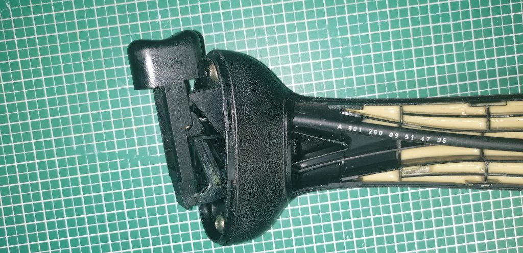

Wie sieht denn der kleine Hacken an dem Teil wo die Kugel drauf sitzt aus ? Der könnte verbogen sein , oder der Zug ,der die Sperre öffnet klemmt :roll: Die Ganganzeige kommt vom Schalter am Getriebe . Sitzt unter dem Hebel wo das Schaltseil am Getriebe angeschloßen ist . Bei meinem letzten Fehler war der Schalter hin :roll:

Den Hacken finde ich so erstmal nicht, habe den Hebel auf dem Tisch vor mir. Was mich wunder, dass der Entriegelungsknopf nur einen recht kleinen Hub hat unten in der Kulisse beim Druck auf den Knopf recht wenig
passiert. Sieht eigentlich alles sehr gut aus.

Die "Nase" sieht man hier , da greift z.b. der Bolzen rein .
Schau mal genau hin !

Danke Schorsch, hatte inzwischen den gesamtem Hebel zerlegt und auch wieder gut zusammenbekommen. Funktioniert auf dem Tisch sehr gut,

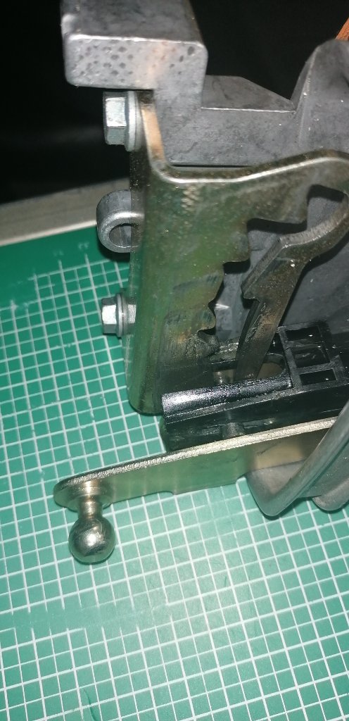

Es geht um den Wählhebel. dieser rastet im eingebauten Zustand nicht ein. heisst Position P springt schon bei leichten berühren in Position R was auch mal sehr gefährlich war beim Fahrertausch.
Gestern haben wir den Wählhebel mal ausgebaut um zu sehen ob die Kulisse unten verschlissen ist. Sieht aber aus wie neu dieses Winkelblech. Auch der Stift der einrasten soll ist unbeschädigt. Der Stift fährt auch einwandfrei herauf und herunter.
Der Witz ist jetzt wo der Hebel ausgebaut ist rasten Position P und Null ein.
Was ist denn da los? warum funktioniert das im eingebauten Zustand nicht?

Naja , könnte an zuviel Spannung auf dem Hebel liegen , versuch mal das Schaltseil am Getriebe um ein paar mm zu verschieben.Dazu die Klemmschelle lösen und das Klemmstück mit einem Schraubendreher verschieben.Aber Achtung ! Das Aluteil bricht gerne ! :roll:

In der Tat war der Hebel mit den 3 Schrauben Bombenfest verschraubt, könnte daran liegen.
Eine weitere Frage ist, der Hebel rastet jetzt im ausgebauten zustand nur in Stellung P und N ein.
Müsste die Schaltkulisse nicht auch im Rückwärtsgang einrasten? Ist das nicht so vorgesehen?
Wenn ich mal rückwärts fahre oder rolle, komme dann an den Hebel und der springt in Stellung P dann war es das mit dem Getriebe.
Hab schon überlegt ob ich die Aussparung für den Rückwärtsgang, zweite von hinten, in dem Schaltkulissenblech etwas größer Fräse sodass der Stift besser einrasten kann.
Was denkt ihr darüber?

so die vertiefungen der Schaltkulisse wurden jetzt mit einem Fräser bearbeitet, heisst etwas vertieft und vergrössert so dass der Verriegelungsstift jetzt spielend in Position P, R, N und 4 einrastet.
Auch der seitliche Schalter für den ersten Gang wurde neu justiert und klappt auch wieder.
Allerdings haben sich jetzt die Schaltwege etwas verlängert das der Zug noch fein eingestellt werden muss, aber dazu muss ich unters Auto dazu hab ich bei dem Wetter keine Lust.

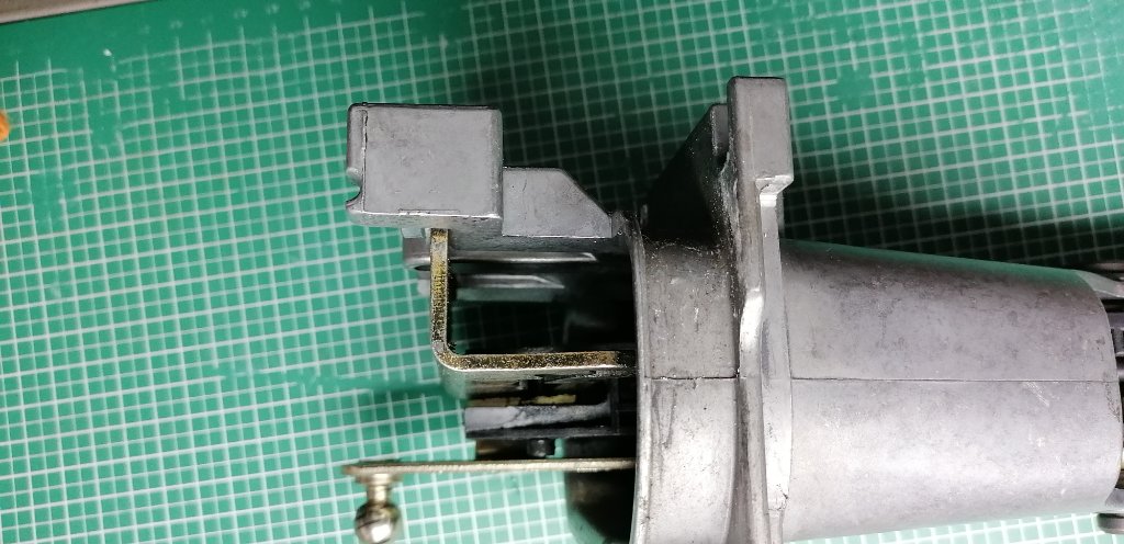

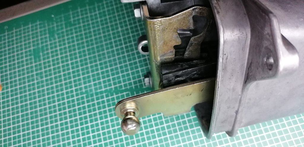

Wie hier gelesen habe ich denn wahlhebel ausgebaut und eine nagelneue kulisse und stange mit nase eingebaut. Jetzt kann ich alle gange wieder einlegen aber :
Von P nach R und zuruck geht ohne sperre. Van 2-1 geht nur mit sperre. Von N-4 ohne von 4-N auch ohne.
Est sieht so aus dass die Verriegelungsstift nicht einrasted.
Ist da noch etwas was ich nicht gut gemacht habe (auf denn Tich functioniert es einwandfrei !, nur eingebauwt nicht mehr) ?

Ist jetzt so das von P nach R geht nur mit drucken der taste aber von R wieder zurück auf P geht ohne drucken. Wenn ich mir die Kulisse genau ankucke dann ist es auch logisch das von R auf P ohne drucken geht, die Einsparung für denn stift is viel zu klein um denn stift da richt einrasten zu lassen.
Also ich glaube das einstellen nicht unbedingt das Antwort ist. Vielleicht doch normal das von R nach P ohne drucken der taste geht (ein bestimmter Fehler im design wenn es stimmt weil getriebeschaden ist einfach möglich)

Den Hebel hab ich ausgebaut. Habe keinen Fehler entdecken können. Außer dass er sich im Ausgebauten Zustand auch nicht richtig schalten lässt. Hier gehen P R N aber dann ist Schluss, weil der Stift von der Sperre nicht weit genug nach unten geht um über die Nase für den 4. Zu kommen.
Und was die verbogene Kulisse angeht, da hab ich nix gesehen aber es übersteigt auch Meine Vorstellungsdkraft wie sich so ein massives stehendes Blech verbiegen soll, bevor der ganze Hebel zersplittert.

Ihr habt natürlich recht, das lange Teil mit der spitzen Nase unten war verbogen. Bzw. Ist verbogen. Ich hab
mich daran versucht und es soweit hin bekommen dass ich fahren kann: P fest, R lose, N lose, 4 fest (zum Glück), 3 fest, 2 u.1 geht nicht mehr (sonst muss ich unters Auto und am Gestänge rütteln um wieder auf 3 oder 4 zu kommen. Dann gehts wieder wie oben beschrieben.
