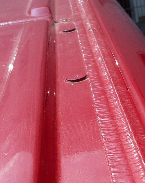

Ich brauche eine Markise für meinen Crafter (5,90m), welche Markiesenlänge würde passen.
Das mit den Adaptern habe ich nicht ganz verstanden.
Mein Crafter sieht oben aus wie im angehängten Bild.
Da kann ich die Adapter doch eher nicht anbringen, was fehlt da?
Nach einer Stunden Suchen ist klar es fehlt die C-Schiene.
Und nu, vom :) einbauen lassen?
Oder gehts auch ohne C-Schiene?
VW Crafter Bj. 2008 136PS

Re: Markise und Dachreling für 315 CDI kombi-kompakt
Beitrag von Gelöschter User »
HerrBert hat geschrieben:Und nu, vom :) einbauen lassen?
Mit der originalen Halterung geht es ohne C Schienen nicht.
Nutze mal die Suche, ich hab da lang und breit ein Beitrag geschrieben über den nachträglichen anbau der C Schiene. Bilder dazu findes du in der Gallerie.
Beitrag von Hans »
HerrBert hat geschrieben:Ich brauche eine Markise für meinen Crafter (5,90m), welche Markiesenlänge würde passen.
Zum Verständnis, fehlen tut Dir erst mal gar nix,, Du hast grundsätzlich 2 Möglichkeiten, Du kaufst Dir entweder die Zubehör-Adapter für eine Fiamma-Markise + selbige Markise und schraubst die Teile samt Markise direkt an/auf die Dachwölbung, oder Du holst Dir die Originalen C-Schienen vom Freundlichen und baust diese nach Sintra`s Vorbild an und holst dann die Zubehör-Adapter speziell für die C-Schiene ebenfalls alles von Fiamma + Markise, in diesem Fall hängt das Teil eben nicht direkt am Dach sondern an der C-Schiene, welche eben auch zusätzlich noch für andere Anbauteile nutzbar wäre, wie z.B. ein Dachträger ! :wink:
