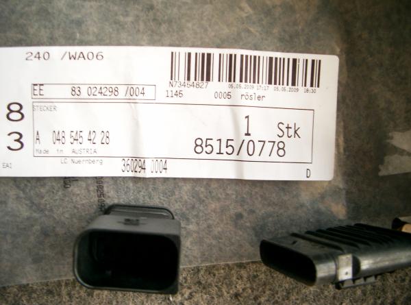

Das Problem der ab Mitte 2007 geänderten Stecker der PDC löst MB nunmehr mit dem Stecker A 048 545 42 28, weil es den älteren Kabelbaum nicht mehr gibt, sagt mein Freundlicher. Nun muß ich mir die Steckkontakte umpopeln :roll:

Ich habe das durchgehende Trittbrett mit PDC und die abnehmbare AHK (theroret. 3t) angebaut, muß aber noch den Elektrosatz für die AHK legen.
@Thomas: wenn Du keine PDC hast, hätte ich einen Kabelbaum von Westfalia übrig. Die Steuerteile von HELLA sind sogar identisch. Die Einbauanleitung ist sehr gut.
