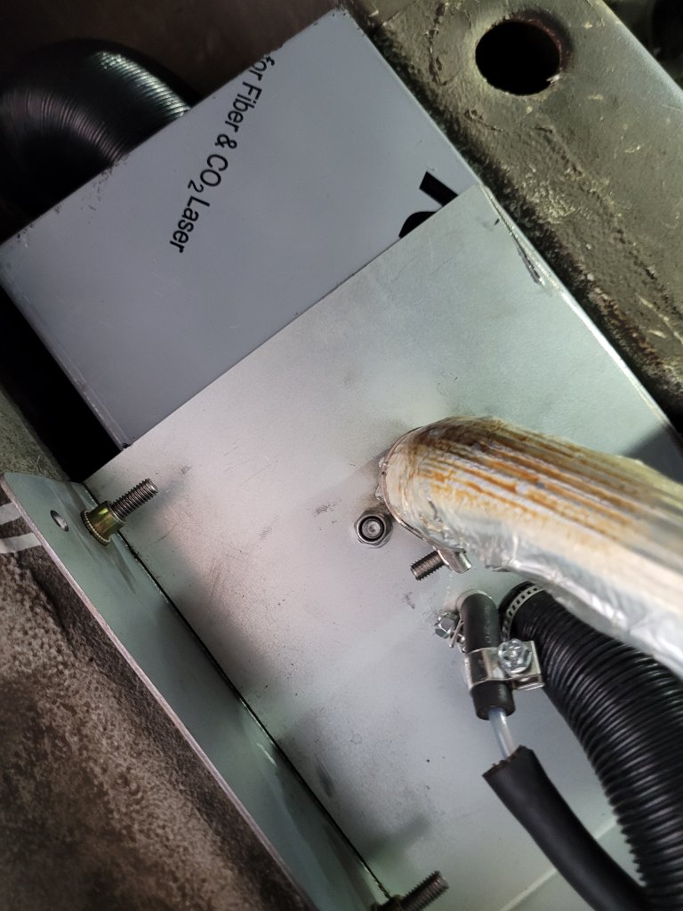

Beiträge: 3513
Re: Einbau Eberspächer Airtronic D2
Hier mal eine kleine unvollständiger Bilder Dokumentation
