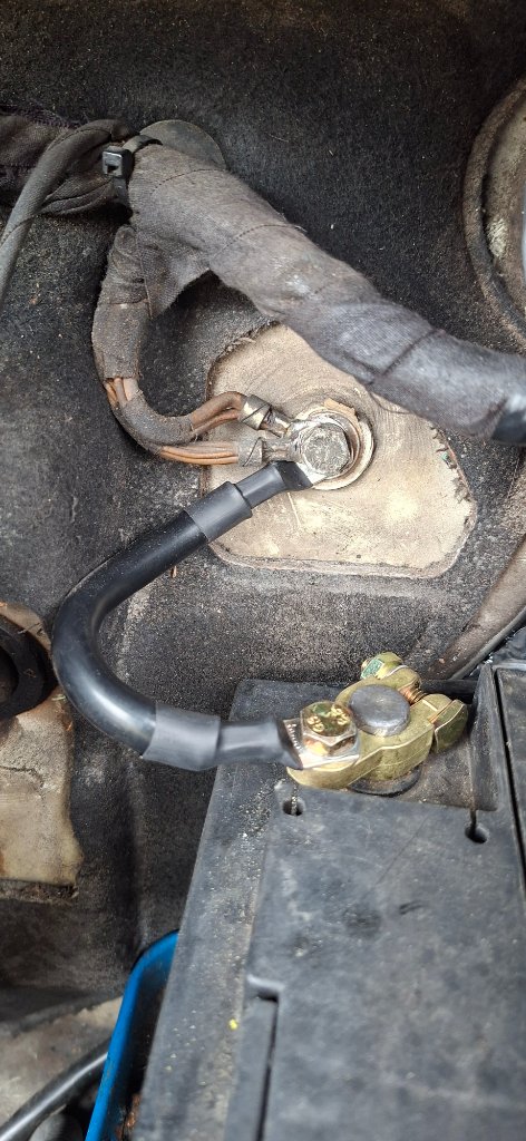

Ich habe aber einen Lötkolben hier und werde morgen mal versuchen gut Flussmittel und Lot rein zu bekommen
Das Kabel an sich ist eigentlich recht massiv eingefasst.
Verlieren kann ich nix durch den Versuch
Mit einer Lötlampe oder einem RICHTIG FETTEN Lötkolben. Solch fette Kabel sind nix für einen 60-Watt Lötkolben, der bekommt Depressionen dabei :lol:
Am schnellsten kommst du mit einer neuen Polklemme und einem Stück Kabel (...aus einem Starthilfekabel, wenn nichts anders zur Verfügung steht). Querschnitt des Kabels (und die Kabelfarbe...) beachten!

Ich hab neue Polklemmen und dicke Kabel bestellt, werde mir damit neue Massekabel konfektionieren.
Falls das alte ein/das Problem ist, wird das somit komplett beseitigt und nicht nur ein "Pflaster aufgeklebt" dass in Zukunft ungewisse Abhilfe schafft.
2AWG/35mm² sollte ja dicke genug sein. Ansonsten leg ich zwei Parallel :?

Ich habe jedenfalls das Massekabel getauscht:

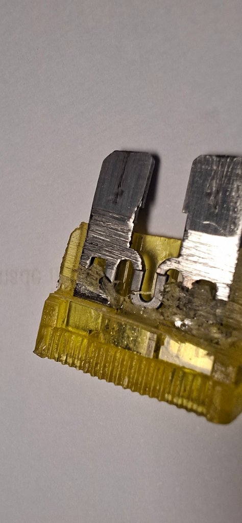

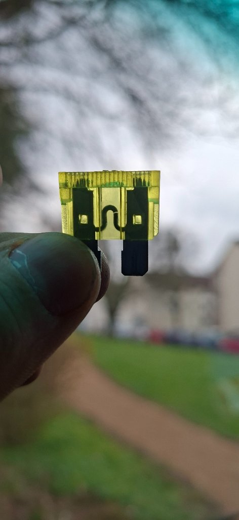

Habe dann alle Sicherungen (erneut.....) durchgemessen und siehe da, die Sicherung Nr.8 für Innenlicht, Zigarettenanzünder und Radio war kaputt.
Beim herausziehen hat sie wild blau Funken geworfen.
Hä? Das sind doch Schmelzsicherungen, also der Draht schmilzt bei zu viel Strom weg und gut is.
Denkste!
Was ist das bitte für eine Scheiße? :lol: :roll:

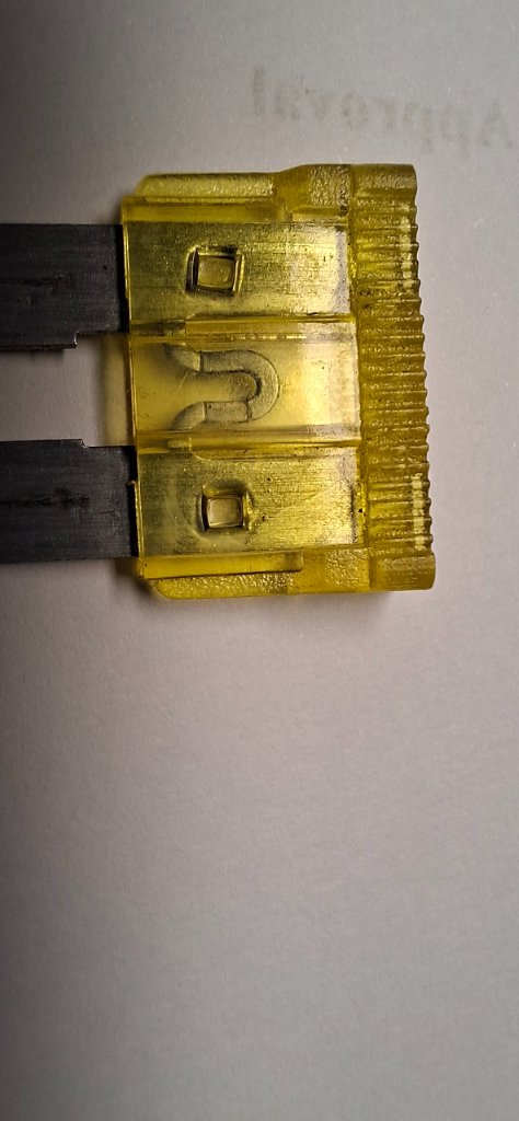

Habe die Sicherung mal aufgesägt - dadurch ist natürlich die Ausrichtung der beiden Pins etwas verändert worden.
Aber man erkennt denke ich, dass die Sicherung nur gebrochen ist.
Ich bilde mir tatsächlich auch ein, dass man Erosion erkennt, die Kanten sind auch leicht verfärbt. Ich hab aber nichts hier um Fotos so nah ran gezoomt zu machen....
