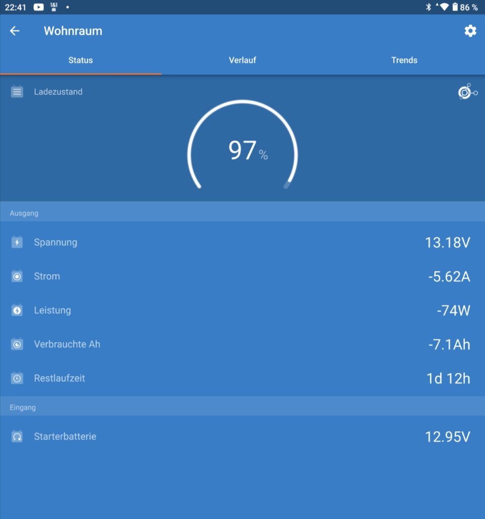

Re: Batteriemonitor
Ist der Lastausgang und somit das Relais geschaltet, sieht das so aus
Und dazu der Batteriesensor auf der Starterbatterie

Hallo, ich nochmal.
Vielen Dank für eure Hilfe bisher.
Habe den Smart Shunt jetzt schon eine Weile verbaut.
Bin mir mit dem Ladezustand in Prozent noch nicht so ganz sicher. In dem Menü kann man ja sogar händisch einstellen, bei wie viel Volt Spannung die Batterie voll geladen ist. Ich dachte eher, dass der Smart Shunt das selbst konfiguriert.
Aktuell zeigt er mir zum Beispiel bei 12,34 V Spannung einen Ladezustand von 96% an.
Macht das Sinn?
Nach meinem Befinden wäre es dann also spätestens bei 50% Ladezustand Zeit, die Batterie wieder aufzuladen, da ja nicht mehr als die Hälfte entladen werden soll. Bin ich da richtig mit?
Danke euch!
Macht das Sinn?
Danke euch!
