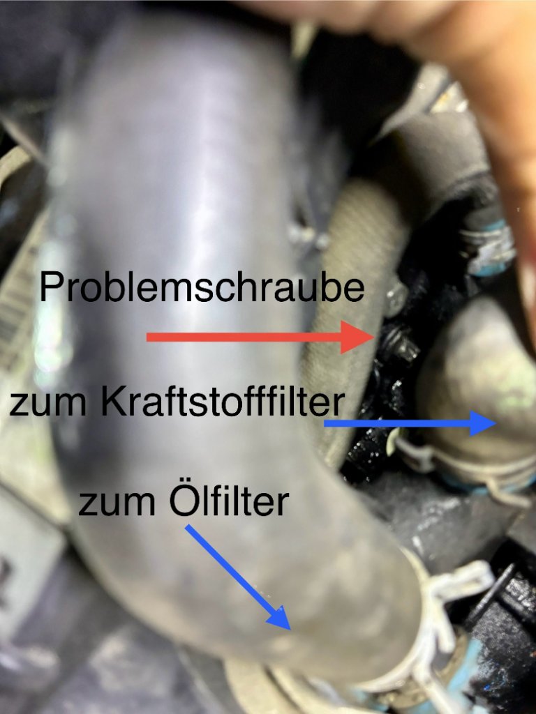

Konnte eine Undichtigkeit direkt neben der Problemschraube entdecken Video: https://odysee.com/@klappernFauchenZisc ... almOm651:0 .
Konnte die Schraube mit den Fingern ertasten, war fest. Eine weitere war durch die Kraftstofffilterhalterung zu erreichten - war auch fest.
KORREKTUR:
Hatte es vorher falsch verstanden! Die Schraube die häufig bricht, ist unter der Ladeluftbrücke(Ladeluftverteiler). Also nicht wie auf dem Bild zu sehen, sondern gegenüber auf der anderen Seite unten.
Im meinem Fall ist der Fehler anscheinend die Luftladebrücke/Saugrohr/Ansaugkrümmer. Sieht das jemand anders?

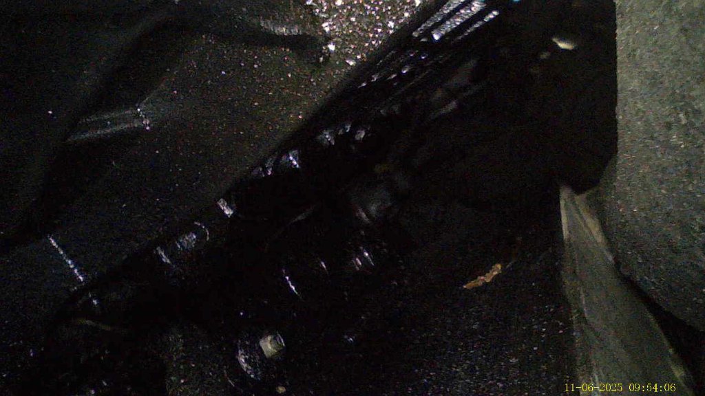

Ist es Öl auf der Ansaugbrücke oder ist es eine Mischung aus Ruß und Wasser? Ich weiß nicht, wo das Öl herkommen könnte.
Habe die Luftladebrücke auch noch einmal von unter fotografiert (leider etwas dunkel). Von dort sah es auch ölig aus. Beim OM651 gibt es wohl auch öfter Probleme mit dem Ölkühler. Kann das Öl von dort kommen?
Da die Problemschraube noch fest war, bin ich guter Dinge, dass ich das eventuell auch hinbekommen könnte.

OK das ist ja wohl ein eindeutiges Ergebnis! Oelwasser Wärmetauscher würde ich mir schenken ! Das Öl kommt vermutlich aus dem Ladeluftrohr. Und den Kuehlwasser Stutzen , der wo der K Filter drin steckt mach ich immer mit neu 👋

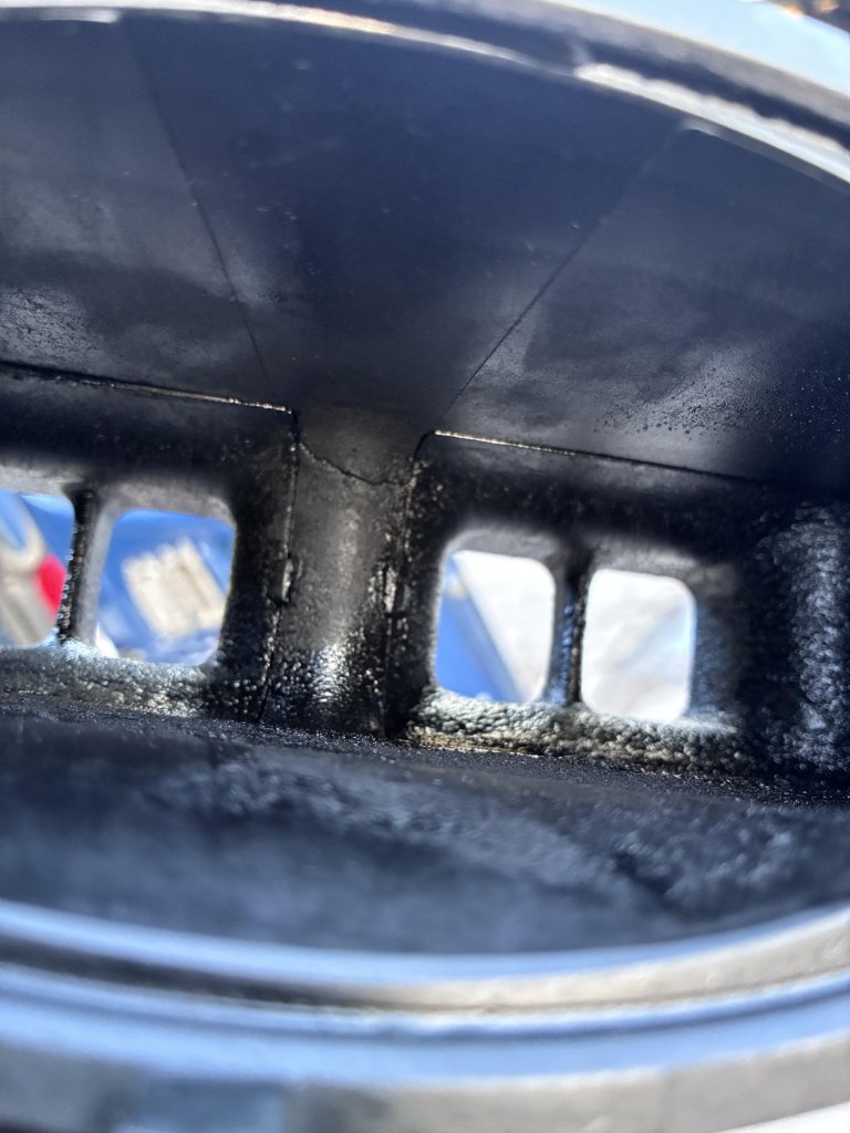

Nachdem das Ladeluftverteilerrohr endlich draußen war, bestätigte sich der Verdacht: Es war tatsächlich defekt. Es hatte einen Riss im mittleren Steg zwischen Ober- und Unterseite.
