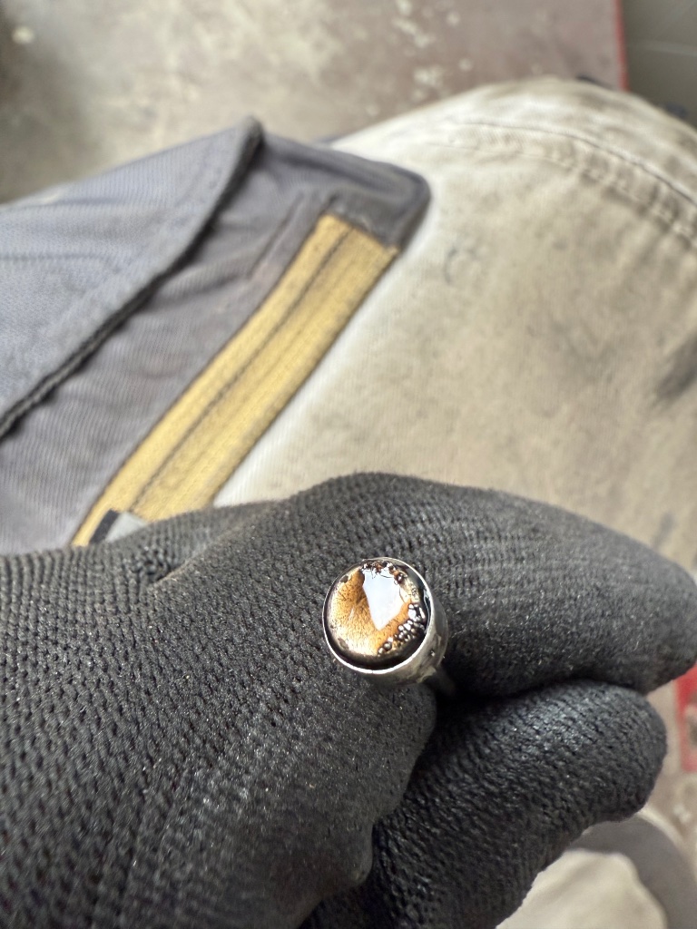

Hab ich schon gemacht, ganz kleine Minipartikel waren im Filter, hab einen Magnet am Filter gerubbelt.
Hat dann so ausgeschaut:
Beiträge: 6938
Re: Klackerndes Geräusch - eventuell Motorschaden am neuen Motor?
Abrieb/ Späne der Lagerschale sind nicht magnetische, wenn Du aber ordentlich geschaut hast, sollte es gut sein.

v-dulli hat geschrieben: 13 Okt 2025 21:03 Abrieb/ Späne der Lagerschale sind nicht magnetische, wenn Du aber ordentlich geschaut hast, sollte es gut sein.
Konnte ansonsten nichts finden. Hab auch das Öl abgelassen, keine Späne, kein Goldfischerl, kein Schlamm und kein Schimmer an der Oberfläche.
