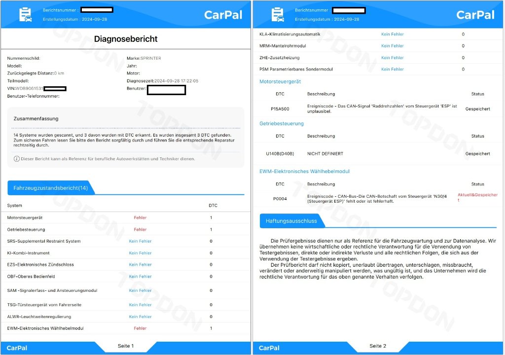

Ja, aber den Fehlerspeicher auslesen sollte auch jedes andere Gerät können. Das hat bei mir auch mit einem 50€-OBD2-Tool funktioniert. Erfordert ggf. nur etwas mehr Recherche.
[/quote]
dein 50€ OBD2 Tool kann abgasrelevante daten und Fehler auslesen und ggf. löschen, die auch jeder 5€ OBD ELM 327 Dongle mit Torque pro abarbeiten kann, aber sonst vermutlich nicht viel... oder kommst du damit in die anderen Steuergeräte und kannst dort Fehler sehen und löschen? Dann möchte ich dieses 50€ Gerät auch gerne haben!
Kann sein. Mit der Fehlermeldung "Raddrehzahl vom Steuergerät ESP unplausibel" kam ich aber immerhin dem Problem schon mal näher.
