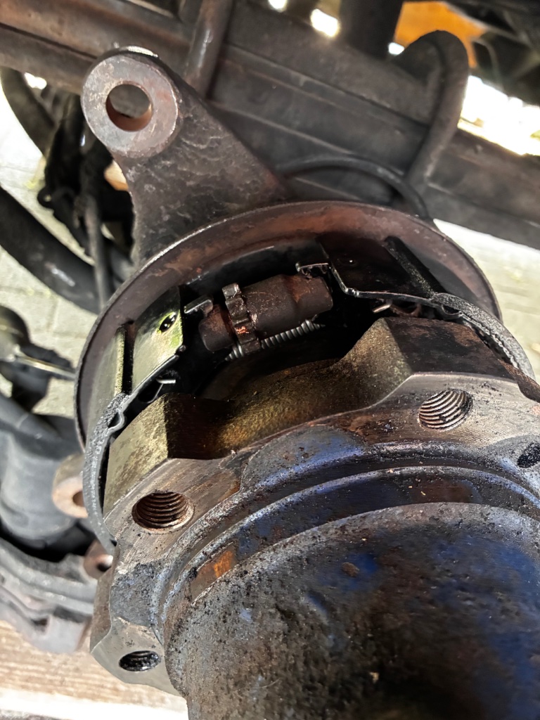

joethesprinter hat geschrieben: 27 Apr 2025 17:44 Ich würde alles mit grobem Sandpapier anschleifen und wieder verbauen.
Später mal alles zusammen tauschen.
Entschuldigung, später nochmal alles auseinander? Was soll das denn bitte? Es ist jetzt auseinander. Also neu oder 1/ 10 ausdrehen. Und Ruhe haben bis die Betriebsbremse fertig ist.
Muss aber jeder selbst wissen was er macht.
Schlosserei ist selbstverständlich Blödsinn. Dreherei suchen. Dauert 15 min pro Scheibe. Evtl über die Kaffeekasse zu regeln.

Beiträge: 5962
Re: Handbremse 904 einstellen
joethesprinter hat geschrieben: 27 Apr 2025 20:31 Und einfach so weil man dran ist gute Teile tauschen birgt immer die Gefahr dass das unbekannte Teil zeitnah ausfällt. S. "Badewannenkurve" für Bauteilausfälle.
Was bitte ist, Deiner Meinung nach, noch so gut an dieser Bremsscheibe dass Du von Aktionismus sprichst? Die Rostlöcher sind zu tief zum Ausdrehen und die Reibfläche der Bremsklötze sieht auch nicht danach aus als hätte sie noch große Wirkung.

v-dulli hat geschrieben: 27 Apr 2025 20:50
Die Reibflächen die man hier sieht hatten keine Wirkung weil sie sich vermutlich schon länger nicht mehr berührten.
Wenn die Bremse immer mal wieder schleifend genutzt wird (ich mache das bei Gelegenheiten wie Stausituationen bergab) gibt sich das.
Das schlimmste was passieren wird ist, dass die Bremse danach nochmals nachgestellt werden muss und das geht hinreichend einfach und schnell durch verschieben des Mechanismus unter dem Auto weil es bei beiden Bremsen ähnlich sein wird.
Beiträge: 5962
joethesprinter hat geschrieben: 28 Apr 2025 06:55
An diesem Punkt ist diese Bremsscheibe nur noch Schrott und Deine Empfehlung rettet sie nicht mehr und das Verstellen der Position des Mechanismus schon gar nicht.
Und die Einstellung des Hebelwegs erfolgt ausschließlich über den Exzenter.
Einzig Deine Empfehlung zur Pflege der Feststellbremse ist richtig, kommt hier aber viel zu spät.
Verratnix
Beiträge: 111
Beitrag von Verratnix »
Sehe ich ganz genauso. Verschieben des Exenters bringt nichts. Wenn überhaupt dann nochmals Räder runter und über die Bremsknacken.

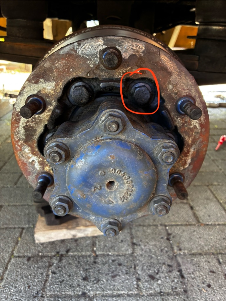

Marius-HH
Beiträge: 374
Beitrag von Marius-HH »
Noch mal danke an alle für die Unterstützung.
Neue Scheiben und Backen sind da.
Also hier nochmal ein Aufruf an WIS Eigner:
Welches Drehmoment braucht die rot markierte Schraube.
Gruß Marius

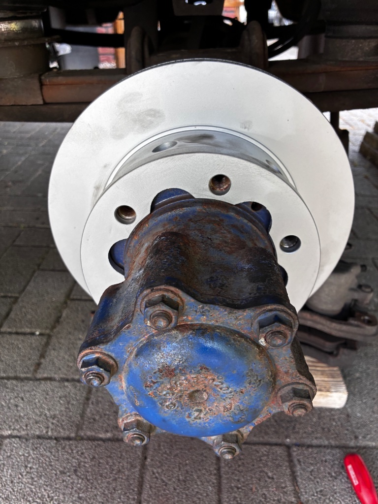

Marius-HH
Beiträge: 374
Nabend…
Dank eines sehr netten Foristen konnte mir geholfen werden.
Bremse ist montiert und eingestellt. Morgen ist Probefahrt.
So ganz scheint es noch nicht zu passen mit der Einstellung. Aber da Taste ich mich ran. Eine Seite ist komplett blockiert die andere kann ich ganz leicht hin und her „rucken“. Aber alles nur per Hand und aufgebockt. Ich denke nach kurzer Fahrt schleift sich das noch hin und die Backen setzen sich noch mal.
Dann vermutlich nochmal Reifen runter und die Backen nachstellen.
Soweit:
Schönen Abend und vielen Dank an alle die bisher geholfen haben.

Verratnix
Beiträge: 111
Vorsicht. Nicht zu lange bzw zu weit fahren. Wenn die Bremse überhitzt kann der Belag verglasen. Dann passt der Reibwert trotz Neuteile nicht.
Dran denken: Rechte Seite rechts rum drehen = strammer. Links linksrum drehen = strammer.
Jeroen_R90S
Beiträge: 505
Beitrag von Jeroen_R90S »
Marius-HH hat geschrieben: 28 Apr 2025 20:40 So ganz scheint es noch nicht zu passen mit der Einstellung. Aber da Taste ich mich ran. Eine Seite ist komplett blockiert die andere kann ich ganz leicht hin und her „rucken“. Aber alles nur per Hand und aufgebockt. Ich denke nach kurzer Fahrt schleift sich das noch hin und die Backen setzen sich noch mal.
Kann sein, ist nicht direkt meine Erfahrung wenn alles neu ist? Sind die Seilen von Verteiler zu die Rädern noch OK? Bei die Ankerplatte gehen die mal kaputt, und wenn sie nicht lichtläufend sein kann es auch probleme geben mit einstellung/freillauf.
Ich habe damals alles neu gemacht (inkl. Seilen zum Verteiler > Aussenkabel war kaputt genau beim Ankerplatte = auch HU fehler hier). Ein der alte Seilen war schwergängig.
edit: meine Geschichte war hier: viewtopic.php?f=1&t=14030&hilit=bremssattel#p180127
Viel gluck, es ist alles etwas Frummlig, kann aber gut sein! :)
Jeroen

Marius-HH
Beiträge: 374
Moin Jeroen,
Seile waren freigängig. Heute erst kleine Testfahrt dann knappe 90km an die Ostsee gefahren. Temperaturen der Bremse mit IR Thermometer gecheckt. Waren unauffällig, ca 40-50° nach dem anhalten. Ich denke das passt. Werde da jetzt bis zum TÜV im August nichts weiter machen und da mal die Werte abwarten.
Nochmal danke an alle.
