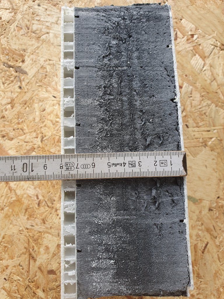

1) Ich weiß nicht, ob das Kiste (aus Aluminium- oder Glasfaser) Sandwichplatten besteht
2) Wenn man sich die Fotos ansieht, scheint der Mechanismus recht komplex zu sein, man sollte sich das persönlich ansehen. Vielleicht hast du noch mehr Fotos? :mrgreen:
Entschuldigung für mein Deutsch und meine Fehler... :roll:
Die Kiste wurde in der Schweiz für das schweizer Militär gemacht und ich vermute, dass da nicht auf das gewicht geschaut wird sondern auf das robuste.
Es ist so konstruiert, dass man die Kisten wechseln kann (Wechselsystem)
Der Militärsprinter ist leer 3.3t (mit Kiste) und das Gesamtgewicht ist 4.6t. Jetzt hat der Sprinter leer mit neuer Kiste genau 2.7t.

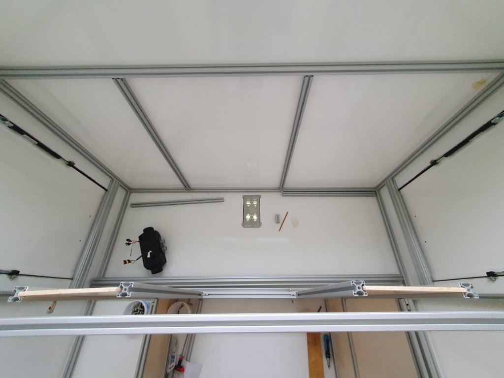

Inzwischen hab ich mit dem Ausbau begonnen.
Viel ist es noch nicht aber es geht langsam voran.
Der Ausschnit für die 2x2kw Dieselstandheizungen
Die Standheizungen sind bereits am Probeliegen.
Man sieht auch die anfänge vom Stauraum - Hundebox - Sitzplatz - das hintere Bett
Der Querschnitt von der Bodenplatte
Gruss Felix

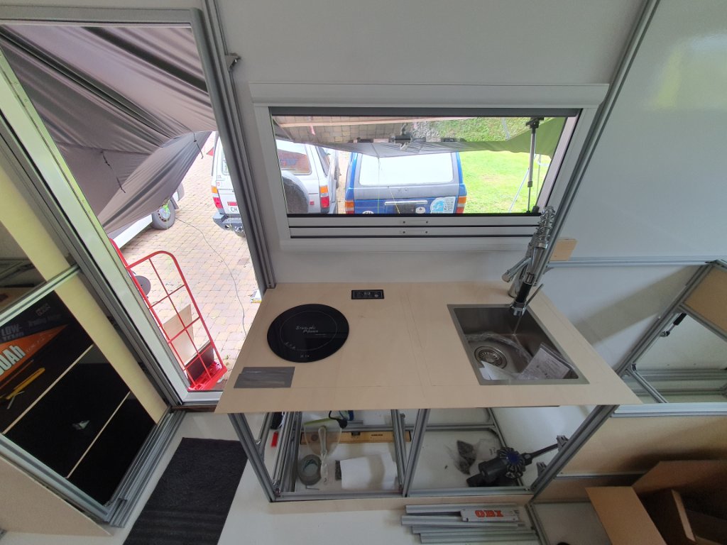

Langsam aber stetig geht es weiter.
Die Küche hat inzwischen auch ein paar Profile bekommen.
Ich warte auf die nächste Lieferung der Eckprofile :roll:
Gruss Felix

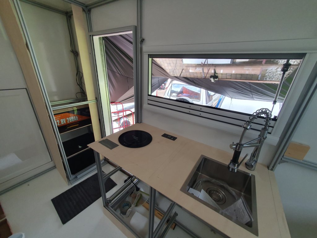

Inzwischen ist der Powerturm (Strom) dazu gekommen und die Küche hat eine Arbeitsplattenschablone (4mm Pappelsperrholz) mit Zubehör gekriegt.
Der erste Warmluftausströmer hat auch seinen Platz gefunden.

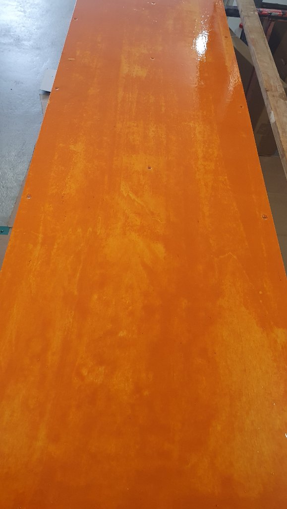

Die Sitzecke ist als einziges im hellen Holzfarbton.
Die Küchenkombination und der Powerturm (Strom) sieht da schon etwas anders aus :shock:
Ich mache es auch auf etwas alt/rustikal und doch als Unikat.
Ist noch nicht geschliffen/fertig aber man sieht wie es kommt.
Ist das grosse Brett (4mm Pappelsperrholz) beim Turm/Durchgang und ist nur eine Abdeckung.

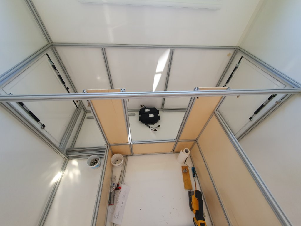

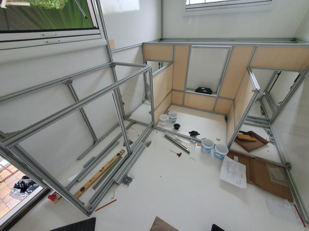

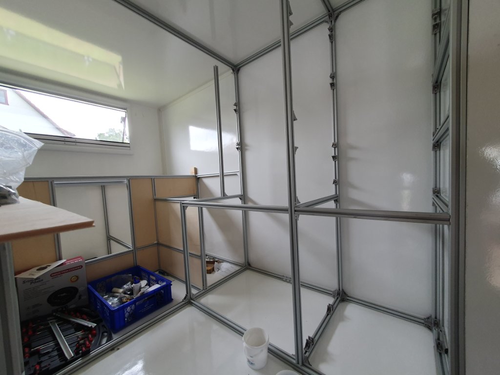

Inzwischen sind alle Profile auf dem Boden verlegt.
Wir wollen nicht so viel Stauraum wie möglich einbauen sondern so wenig wie nötig.
Wir wollen auch etwas Freiraum in der Kiste damit man keine Platzangst bekommen muss.
Das ganze ist für max. 2Pers. ausgelegt.
Bilderklärung:
Unten rechts kommt die Clesana Toilette rein die man in der Dusche raus ziehen kann.
Oben rechts wird es ein Schrank mit Tablaren.
Unten links kommen 2x 50l Kompresorkühlboxen rein und eine schmale Schublade oben.
Oben links ist eine grosse Ablagefläche und ca. 20cm oberhalb kommt ein Schrank hin mit ca. 30cm Tiefe (freistehendes Aluprofil)(Gesamttiefe 70cm).

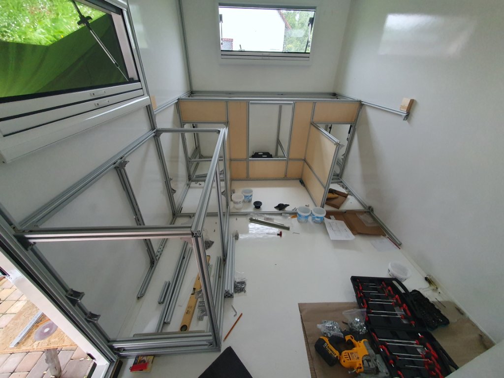

Obwohl wieder 24m Aluprofile dazu kamen sieht man nicht viel davon.

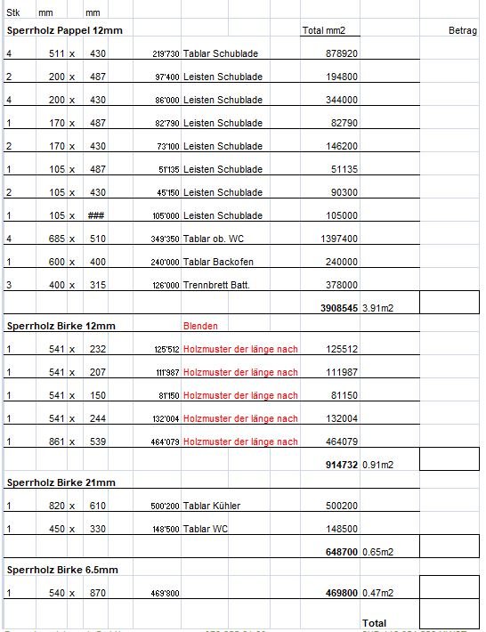

Ich war beim Baumarkt und hab meine erste Wunschliste für den Holzzuschnitt abgegeben.
Da der Preis der gleiche ist ob ich eine ganze Platte nehme oder gleich zuschneiden lasse. Der Vorteil ist auch noch, dass man den Verschnitt nicht bezahlen muss.

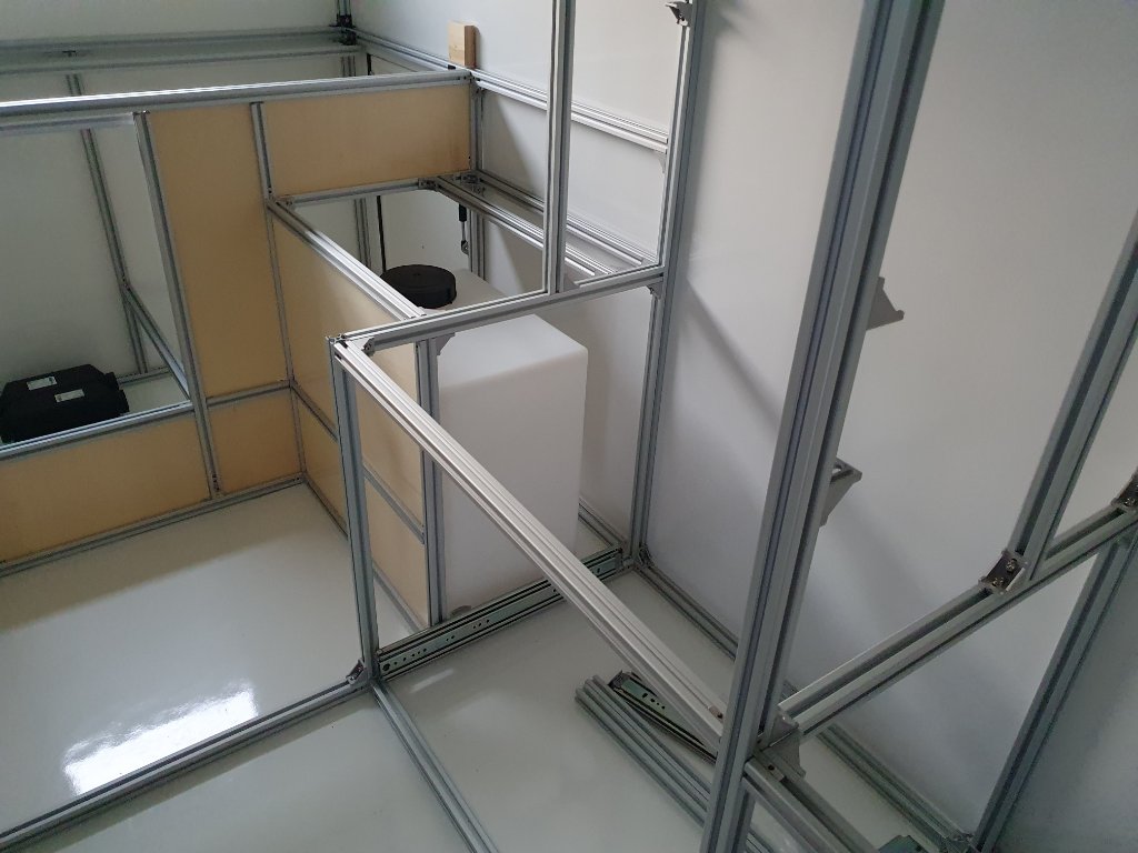

Der erste Stauraumkiller habe ich auch mal an seinen zukünftigen Platz hingestellt.
Es ist ein 95l Wassertank. Nach eigener Erfahrung reicht das weit. Ist nicht der grösste aber zur not haben wir genügend 20l Wasserkanister rum stehen die im Stauraum Platz hätten.
Wir wollen doch mit dem Sprinter unter 3.5t bleiben.
