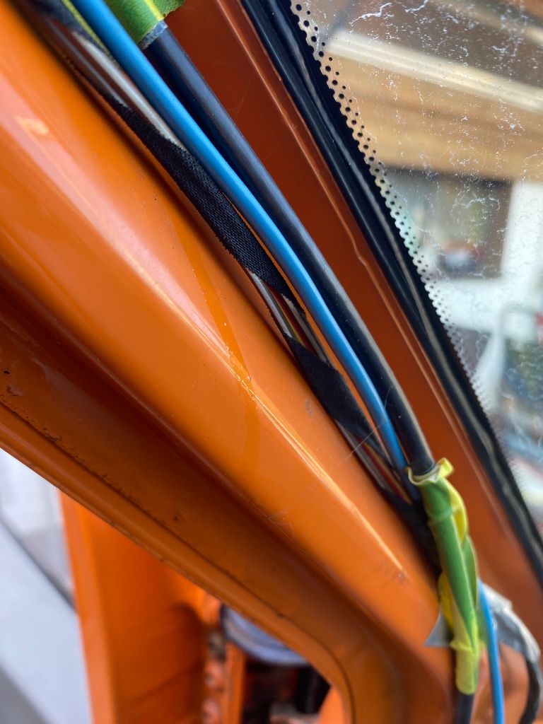

Gegen den Strom kommt man zur Quelle:
Fußraum von oben runter:
A-Säule:
Antenne:
Rundumleuchtenhalter, der wird der Übeltäter sein:

Scaz0r
Beiträge: 186
Registriert: 08 Mär 2022 19:33
Re: LT2: Wasser in den Einstiegen
Beitrag von Scaz0r »
Sahnepaul hat geschrieben: 09 Feb 2025 08:15 Gegen den Strom kommt man zur Quelle:
Wenn du dann eh den Dachhimmel ab machst, würd ich mir die Antenne trotzdem einmal genau angucken. Ich bin mir nicht sicher, wo das hinlaufen würde, ob sich das Wasser dann entlang des Scheibenrahmens den Weg suchen würde. Da hab ich ja grad eine gewisse Sensibilisierung hinter mir :roll: :lol:
Sahnepaul
Beiträge: 44
Registriert: 22 Nov 2024 09:57
Beitrag von Sahnepaul »
Ich hab die Rundumleuchtenhalter im Verdacht. Die Rundumleuchtenhalter...hinten ist auch einer, und auch da: Rinnsaal. Zumal die beim Wasserabfluss genau "im Weg" stehen.
Die Dinger kommen weg, werden verschlossen.
Die Antenne hab ich weniger im Verdacht, die müsste eher direkt auf den Himmel siffen. Aber gut sieht die auch nicht aus. Fliegt raus.
