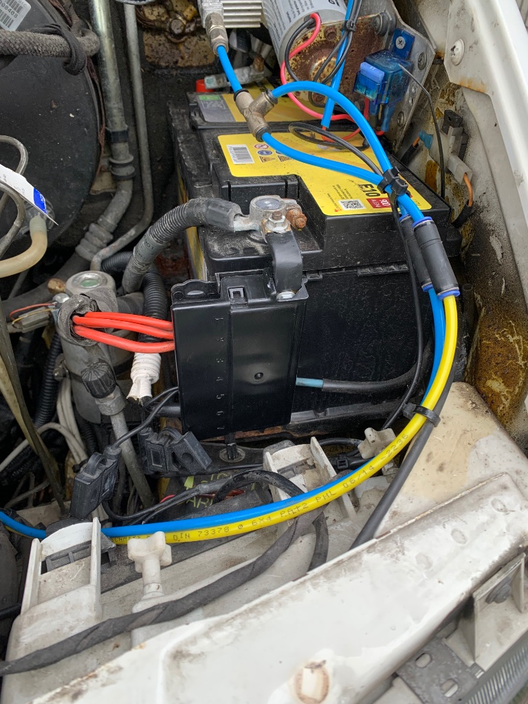

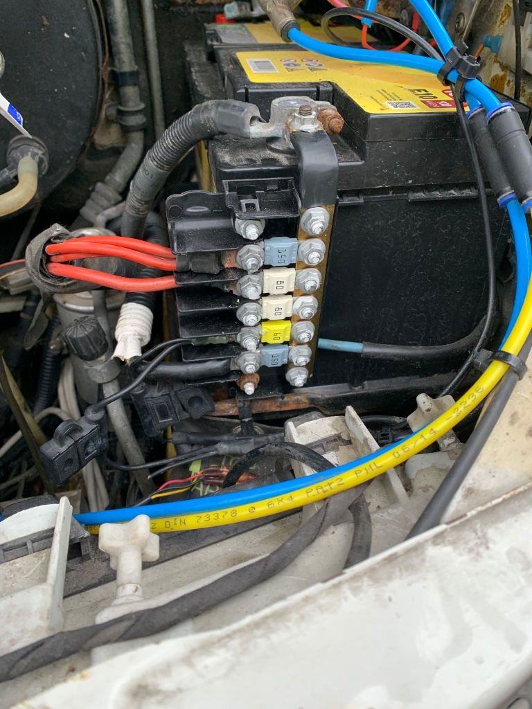

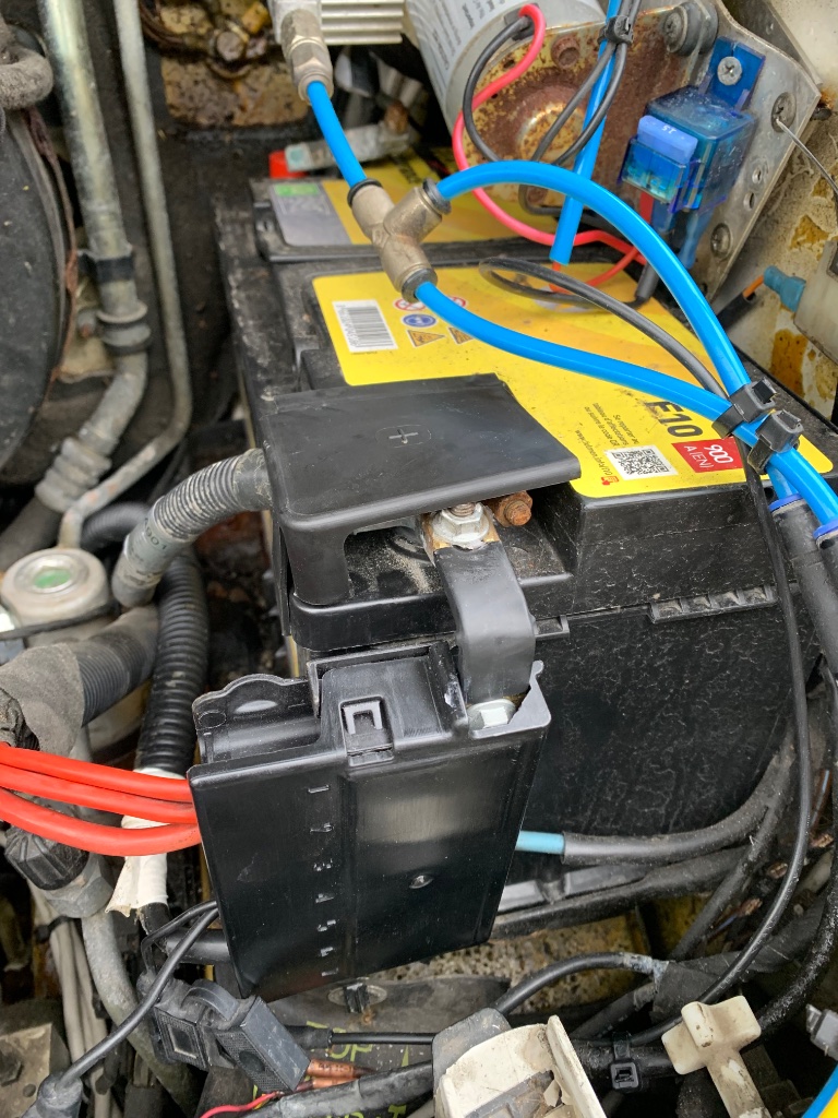

So,
Alles eingebaut. Kabelschuhe und Auflageflächen blank gemacht und alles mit Polfett eingebaut. Und ne Polkappe hatte ich auch noch von der Batterie :mrgreen:

Super Lösung die mich auf eine andere und für mich etwas einfacheres gebracht hat.
Da ich noch ein paar Kabel für den Camperausbau brauche werde ich einen Sicherrungshalter mit einem Kabel verbinden und auf der Batterie fixieren.
Der Sicherungshalter könnte etwa so aussehen= https://www.eu-bay.de/rund-ums-fahrzeug ... 16-x-87-mm
Bei meinem sind noch Kabel für die damalige Hebebühne dran.
Habe in einem anderen Fahrzeug Hochstromverbindungen auf der Batterie montiert wegen der Winde und 2x b2b-Lader. Die Sicherungen sind nahe an den Verbraucher (Winde ohne Sicherung).
Musste bei diesem Bild etwas schmunzeln da unser erster Sprinter-Bus (im Hintergrund) geplant war für einen Camperausbau und sind kurz darauf auf den jetzigen gestossen.
Wir hatten diesen keinen Monat. Inzwischen wurde dieser ganz toll umgebaut. Sobald unser fertig ist werden wir auch einen Wochenendtripp mit diesem Paar unternehmen.

Den von dir verlinkten Sicherungshalter habe ich auch für meine. Elektro Umbau genutzt (also Aufbauelektrik). Den hätte ich aber nicht im Motorraum benutzt, da zu wenig Abgänge. Außerdem wüsste ich auch nicht, wie man den sinnvoll befestigen kann. Mein Halter hält sich ja selbst.
Ich bin mit meiner Variante jetzt zufrieden. Das scheint mir optimal.

Marius-HH hat geschrieben: 15 Feb 2025 20:19 So,
Das nenn ich Mal 'ne ordentliche Lösung. 👍
