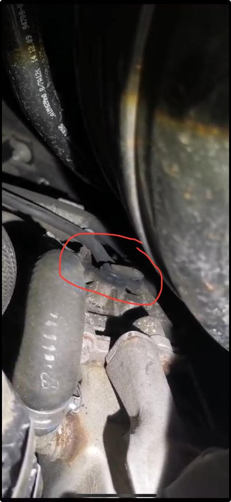

Ich würd mich hier mal mit dem gleichen Problem mit einschalten
Ich bekomme ebenso den Fehlercode P2263 mit Notlauf, wenn ich um die 100km/h fahre und es leicht nach oben geht (oder ich leicht beschleunige). Fahr ich langsamer, so muss der Hügel ein wenig steiler sein. Ich gehe daher davon aus, dass es bei einem bestimmen Lastfall zu dem Fehler kommt. Sobald der Motor 2x Neugestartet wurde ist der Notlauf raus und die Kontrollleute aus, bis zum nächsten Hügel...
Ich habe einen OM651 mit Bi-Turbo und inzwischen 320t km auf der Uhr.

--> Gesamtes System mit Nebel abgedrückt --> kein Druckverlust, es kam aber geringer Nebel aus dem Bypassventil Hebel (siehe Bild), laut Werkstatt wohl nicht so schlimm, der wäre nie ganz dicht ?! Kann das sein?

Jetzt die Frage der Fragen: Woher kommt dieser blöde Fehler?
Kann es an der Wastegatedose liegen? Ist diese nach 4000km wieder kaputt gegangen?
Liegt es doch an der Ansaugbrücke, auch wenn das System dicht ist laut Mercedes?
Ich wäre über Hilfe sehr sehr dankbar. Im Juni soll es wieder für 4 Monate nach Skandinavien gehen, bis dahin sollte das Problem endlich mal behoben sein.

Re: Ladedruckproblem P2263 mit Notlauf - Fehlersuche
Ist an der Ansaugbrücke ( Saugrohr heißt es wohl genau)und der Drosselklappe alles sauber? Nicht verölt? Bei mir war es vor einiger Zeit die Dichtung der Drosselklappe. Hat man allerdings gesehen, war alles versifft in dem Bereich....
