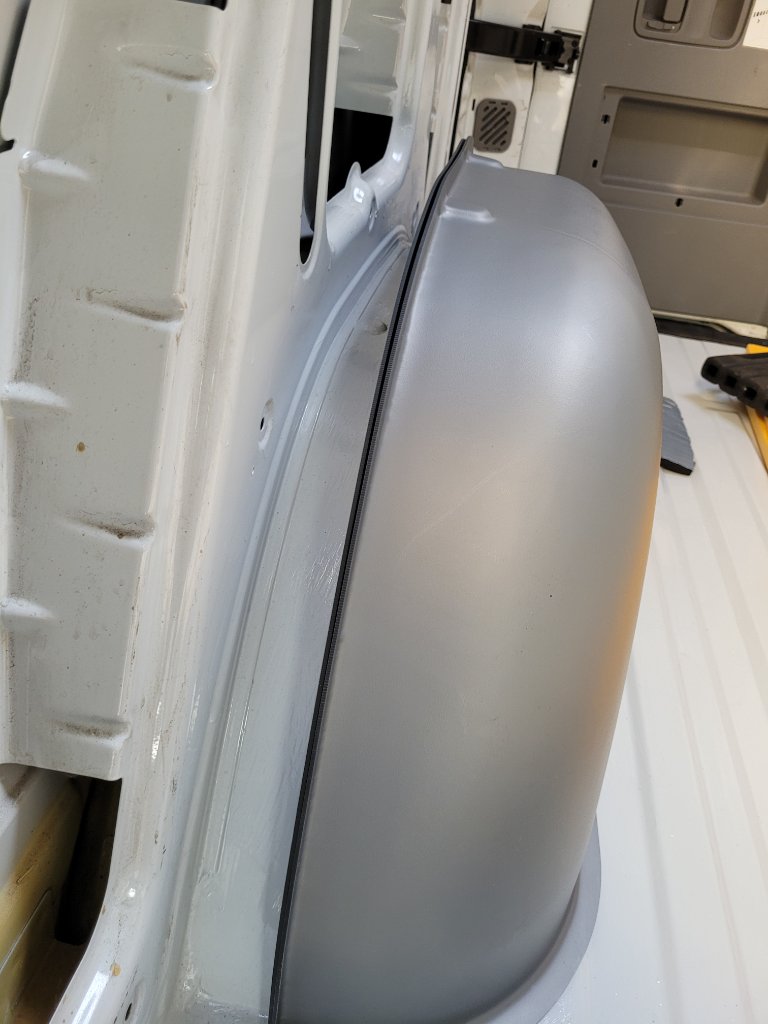

Ich hatten die Radhausinnenverkleidung für den 910 für meinen 906 bestellt, da ich Platz für die Isolierung brauche.
Aber die Teile habe zu viel Platz (siehe Bilder), zudem sind diese nicht breit genug ...die Radhausinnenverkleidung kommt nicht an die Wand heran.
Also wer einen 910 hat und so was braucht, kann sich bei mir melden.
- Beiträge: 6260
Radhausinnenverkleidung W910 FWD paßt nicht beim W906 RWD AWD
Wenn ich eine Anfrage bekomme, vermittle ich den Interessenten uneigennützig an Dich.asap hat geschrieben: 22 Aug 2024 17:55 Also wer einen 910 hat und so was braucht, kann sich bei mir melden.
Danke für Deinen Wagemut.

Re: Radhausinnenverkleidung W910 FWD paßt nicht beim W906 RWD AWD
Dem schließe ich mich an. Ich muss gestehen, dass ich in Versuchung war,
ebenfalls die 910er Verkleidungen zu verwenden. Die Verlockung dort etwas
Luft für zusätzliche Isolierung zu haben, war doch schon vorhanden...

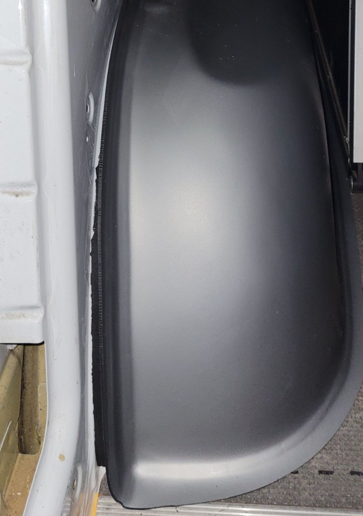

so nun habe ich die Radhausinnenverkleidung für den 906 bekommen und schon mal anprobiert ....
Das Radhaus wurde von mir mit 19 mm Armaflex isoliert, die Radhausschale passt in der Höhe sehr gut, nur in Richtung Seitenwand fehlt 1 cm.
Diesen kann man jedoch mit der Wandisolierung und Verkleidung noch reduzieren so das es passt ...
Ich werde die Radhausschale auf den Holzboden verschrauben .... der Boden baut bei mir mit 20 MM Isolierung und 10 mm Holzplatte auf ...daher passt es von der Höhe bei der Radhausschale.
