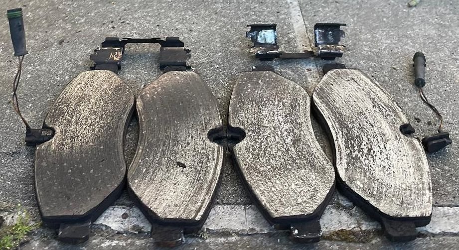

Re: Reststärke Bremsbelag bei Verschleißanzeige
Rosi hat geschrieben: 12 Jun 2024 07:41 Wie viele mm hat der Belag noch, wenn die Anzeige erstmals erscheint?
Nach <1tkm waren noch 2mm Belag auf den alten Belägen.
Der Teiledienstler wollte mir lediglich eine Verschleißanzeige verkaufen, doch ich bestand auf 2 :arrow: rechts + links = 2 Sensoren (beim W906 Bj. 2006) verbaut :!:
Vorn links sieht man den blanken Sensor.
