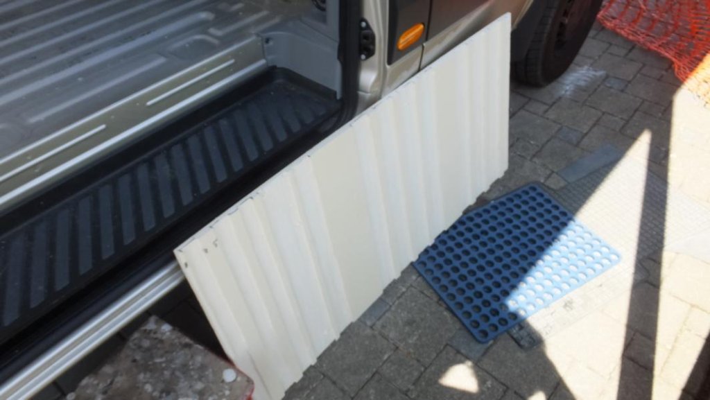

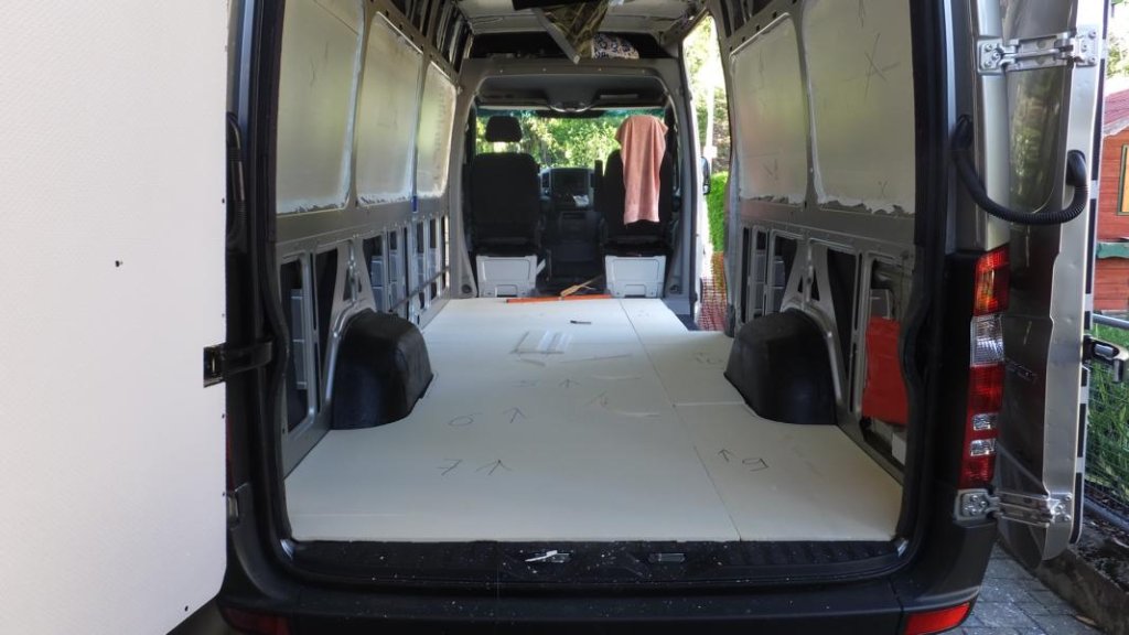

ich habe 2x20mm xps Platten montiert, die untere Lage gefräst zur Anpassung an die Sicken, die 2.Lage daraufgelegt, ich habe nichts geklebt.
Zu beginn hatte ich noch den original Boden drin ( 6,99 Sprinter 45kg!!!).
Der ist dann ganz schnell rausgeflogen und durch eine 4mm Siebdruckplatte ( Betonplan, oder asiatisches Sperrholz genannt) ersetzt worden 16kg!!.
Das einzige Problem waren an Anfang Geräusche wie auf einem alten Dielenboden, aber mit einem Flies zwischen XPS und Siebdruckplatte war Ruhe.
Das ganze hat sich bewährt den ich bin mit meinen 110kg schon ca. 3 Jahre ( 5x 6 Monate Reisen ) über den Boden gelaufen.
Und zur Sicherheit: Holzschrauben sind in einem Womo total deneben

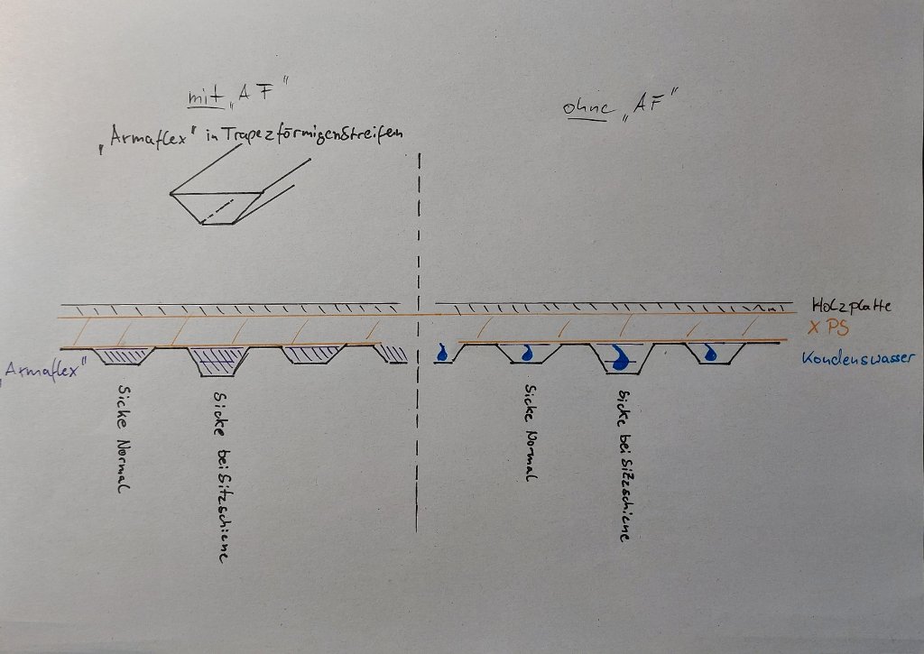

Du meinst nicht Frrroschi, sondern Gonzo, oder?
Die Arbeit mit der gefrästen XPS Platten sieht aufwendig aus, trotzdem ist noch überall Luftraum.
Da würde ich eher die Sicken mit 19mm Armaflex, in Trapezform Streifen, auffüllen, nicht kleben.
Die XPS Platte drückt das Armaflex nachher überall an und man hat keine Lufträume mehr.

erläutere doch mal was die Trapezform bei den Streifen bringt
- der.harleyman
- Beiträge: 2559
Re: Bodenaufbau unkonventionell
Klar! Danke für den Hinweis, ist geändert.
Um die Sicken voll auszufüllen.
Wo keine Luft, da kein Konsenswasser.

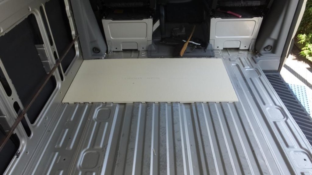

Danke für den Link. Vergiss die Latten...hljube hat geschrieben: 24 Mai 2024 19:43Um die Sicken voll auszufüllen.
Wobei ich immernoch der Meinung bin dass eine Unterlattung mit Zwischenraum Dämmung in XPS unter der Bodenplatte aus Stabilitätsgründen die bessere Wahl wäre.
Oder mann macht es wirklich nur in XPS, dann aber richtig und mit CNC gefrästen Platten: https://camper-adapter.de/en/product/bo ... -sprinter/
Ob der Preis gerechtfertigt ist sei mal dahingestellt.
Kauf Dir ein Stück XPS im Baumarkt und lege dünnes Sperrholz auf. Dann wirst Du sehen wie belastbar das Zeug ist. Unter
