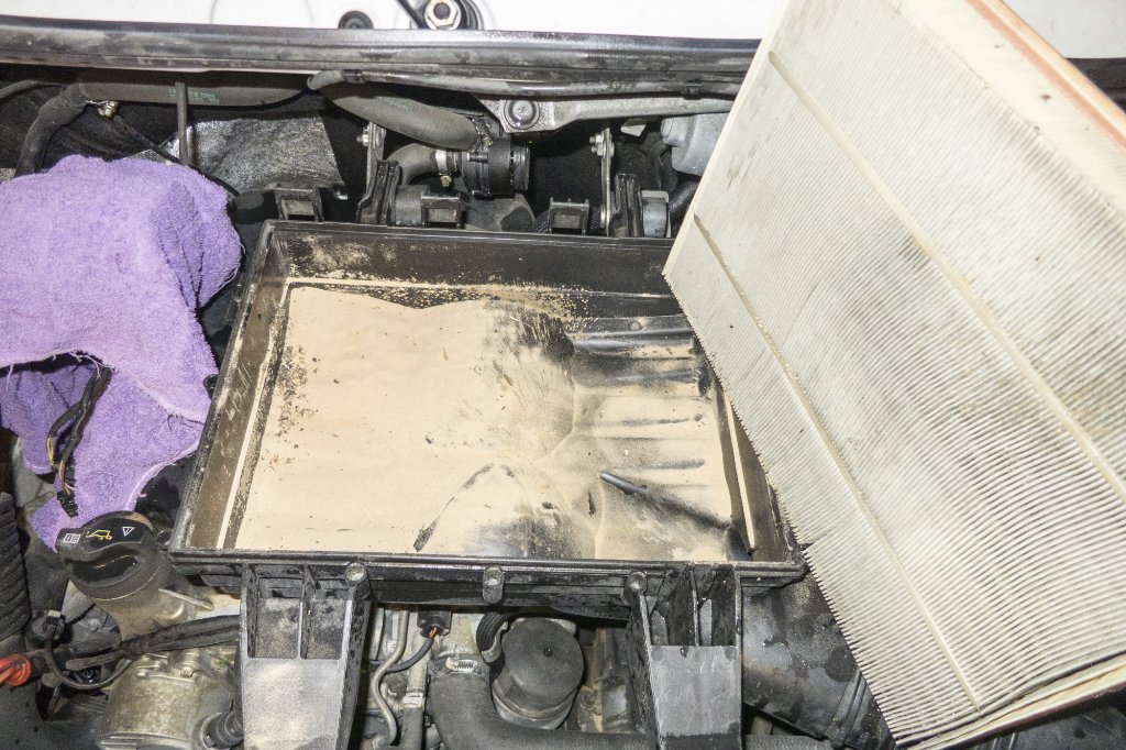

Um mal wieder zum eigentlichen Thema zurück zu kommen:
Man kann auch mit etwas Sand im Luftfilterkasten noch über 1000 Kilometer fahren
- Folgende Benutzer bedankten sich beim Autor Mopedfahrer für den Beitrag (Insgesamt 4):
- v-dulli (11 Apr 2024 15:19), Surfsprinter (11 Apr 2024 16:31), OM18 (12 Apr 2024 16:18), su+si (14 Apr 2024 23:20)
Re: Wir stecken zur Zeit im Wüstensturm in Marokko: Reinigung von Innenraum- und Motorluftfilter
Ja ich kenne das auch so wie auf deinem Bild und das völlig ohne Sandsturm nur durch eine dämliche Luftansaugung beim Fahrenim Staub . War allerdings kein Sprinter sondern ein LR Discovery 300tdi . Daher auch meine , natürlich übertriebene , 1Kg Sand Menge. Und die Frage wo der 910 so ansaugt. Ich glaube auch nicht das beim Themenstarter viel Sand vorhanden ist , man weiß es aber erst wenn man rein schaut.
Ich hatte sogar einen Ersatzfilter dabei - hatte aber nach der Tour durch die tunesischen Dünen vergessen, ihn zu wechseln.
Erst als ich wieder Zuhause war, habe ich daran gedacht

Wir hatten das Problem auf dem Rückweg von Algerien nach Tunesien mit einem Iveco Daily 4x4. Hier kamen wir in einen Sandsturm ganz extremer Art der 2 Tage dauerte. In Tunesien öffneten wir den Filter, es machte plopp. Der Iveco wurde mit 130.000km weiter verkauft und ist heute nach 13 Jahren immer noch im Einsatz. Es gab später mal Probleme aber ob diese mit dem Sandsturm zu tun hatten?
