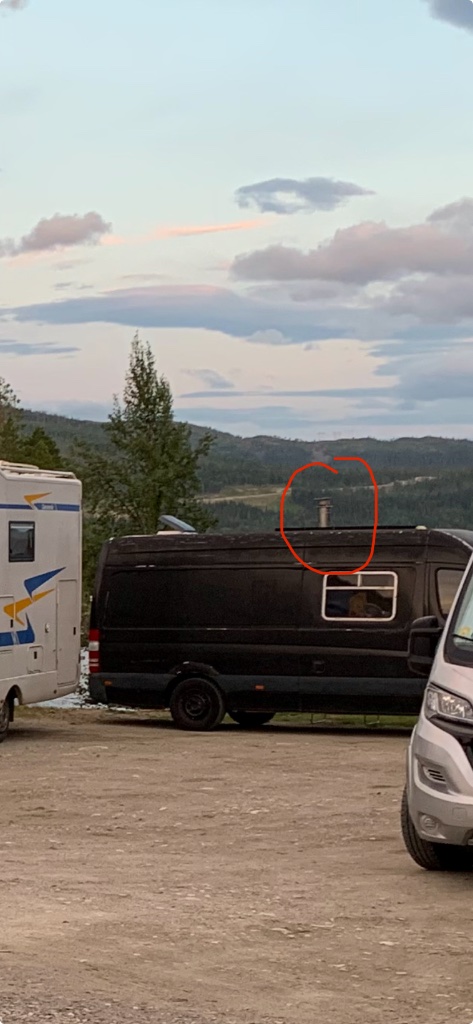

Hatten wir in Norwegen auch als Nachbarn… war sogar ein Sprinter.
Rechtslenker mit GB Aufkleber und schwedischer Zulassung. Da ist ja einiges möglich…

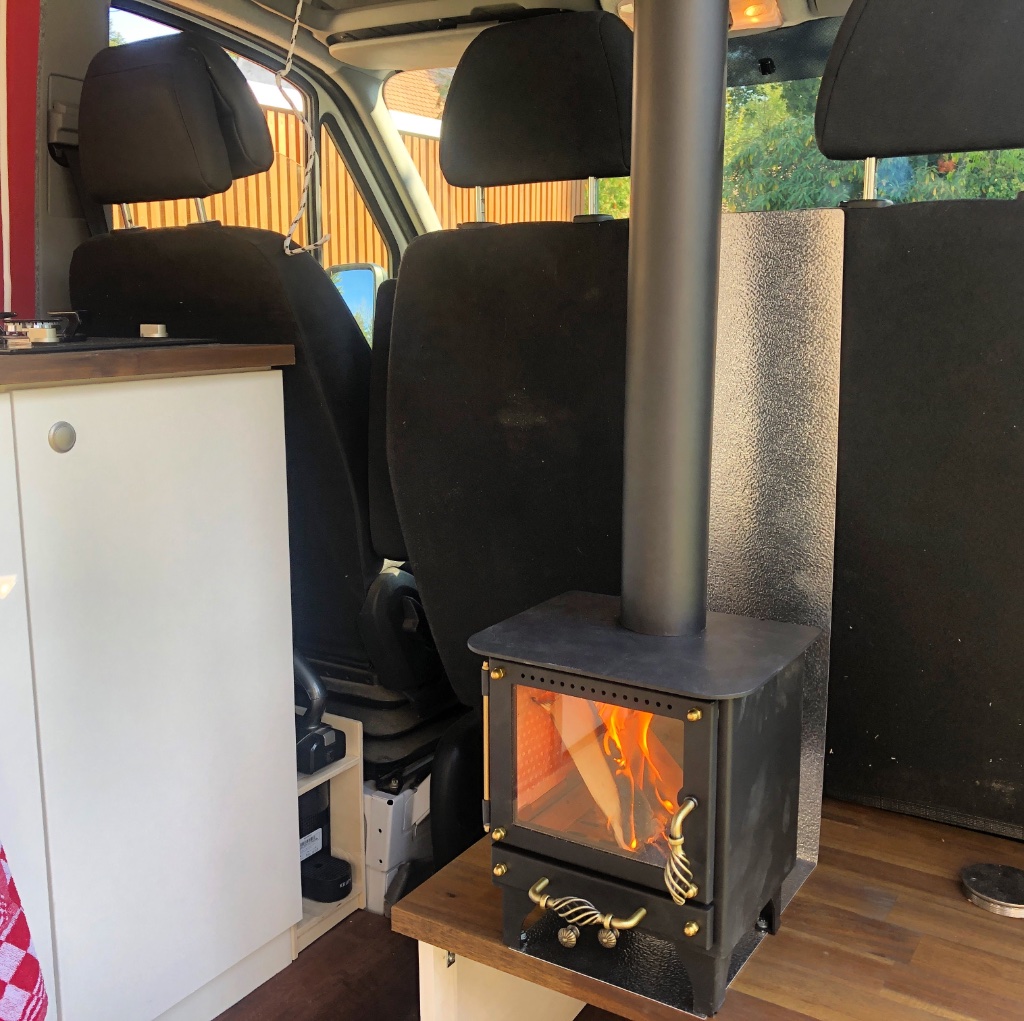

Ich frag mich bei den Öfen immer woher sie die Brennluft nehmen......
