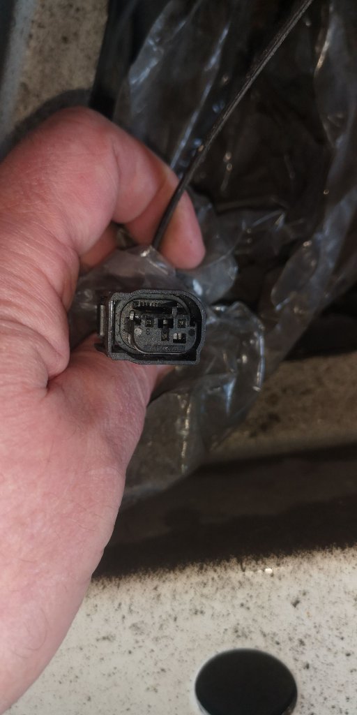

Die oben beschriebenen Stecker sind ja Buchsen. Wo kann ich die passenden Stecker kaufen um mir einen Kabelstrang machen zu können ?

Die Buchsen fotografieren, per optischem Vergleich herausfinden wie die heißen, und dann im Netz nach einem günstigen Anbieter suchen - oder zumindest hier ein Foto einstellen und darauf hoffen, dass jemand weiß, wie die heißen...

Ist ein original von Mercedes verbauter Stecker und steht Mercedes drauf.

Normalerweise ist das so gedacht, daß die in die originalen Seitenmarkierungsleuchten passen. Kabellänge gibt das auch her.

Wie soll das gehen, jeder Stecker ist doch für zwei Leuchten belegt

Wenn Mercedes drauf steht gibt's die Gegenstücke vielleicht bei Mercedes?
