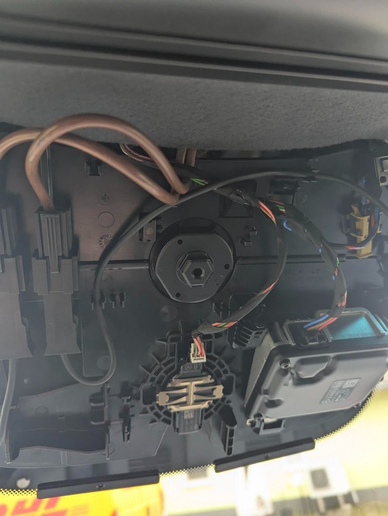

habe gerade bei mir auch das Sensorgehäuse abgebaut, wollte eigentlich nur die Plastikabdeckung raushebeln, ging aber alles ab... :o
Jetzt überlege ich, entweder den original Sprinter Innenspiegel zu verbauen (A91081005037C45 + A91082106009051 = 85€ bei meinem Freundlichen). Vlt kann mir jemand sagen, was es mit der Schnur auf sich hat und wie man die verlegen soll?
Oder eben einen OEM Spiegel zu montieren (Caratec oder andere). Hat den schon jemand auf die originale Halterung verbaut? Welche sind zu empfehlen?
Vielen Dank.

Hi gdrt,
hab mir das von Terra mal angesehen. Super Lösung aber leider auch zum krassen Preis.
Ich denke, ich werde den normalen Innenspiegel nehmen. Kann jemand mir noch einen Hinweis geben, was mit der weißen Schnur passieren soll.
Man liest, dass es entweder ein Fangband ist oder die Schnur zum späteren Lösen des Spiegel dient.
Was stimmt nun und wie sollte sie verlegt bzw befestigt werden?
Danke & Grüße, Martin
