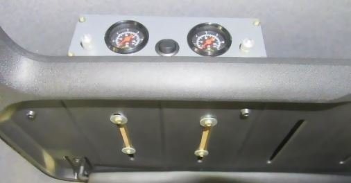

Beiträge: 6059
mad Zusatz luftfederung
gerther hat geschrieben: 21 Jan 2024 11:45 ... MAD 2 Kanal Luftfederung ...
Welche in welchen Sprinter :?: :roll:
https://www.mad-vertrieb-shop.de/luftfe ... /sprinter/
https://www.mad-vertrieb-shop.de/luftfe ... 618-2.html
:shock: Noch schlimmer geht´s nimmer, oder :?:
