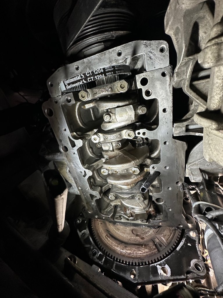

Da mein Motor wieder eingebaut war, stellte sich aber erneut die Frage, ob ein Wechsel der Ölpumpe ohne Ausbau des Motors möglich ist. Ja, es geht – jedoch kann der Antriebsriemen dabei nicht ersetzt werden.
Vorgehensweise beim Ölpumpentausch:
  • 1.Fahrzeug aufbocken (ich bin auf 20 cm Böcke gefahren).
  • 2. Öl ablassen (19er Schraube an der Ölwanne lösen).
  • 3. Lenkgetriebe lösen
    • Vier Schrauben mit 18er Muttern entfernen:
    o Die unteren zwei Schrauben sind leicht zugänglich.
    o Die oberen Schrauben lassen sich mit einem Ringschlüssel und Ratschenverlängerung lösen.
    o Tipp: Der Ringschlüssel kann gegen das Lenkgetriebe gedrückt werden, damit muss er nicht mehr festgehalten werden und sitzt stabil.
  • 4. Lenkgetriebe nach vorne verschieben
    • Dies geht am besten mit einem Montierhebel
  • 5. Zugang zu den Schrauben der Ölwanne in der Getriebeglocke
    • In der Getriebeglocke befinden sich zwei Löcher, hinter denen zwei 10er Schrauben der Ölwanne sitzen.
    • Da nicht jede ¼-Zoll-Stecknuss durch die Löcher passt, mehrere ausprobieren.
    • Alternativ funktioniert glaube ich auch ein 5er oder 6er Imbus, falls keine passende Stecknuss vorhanden ist.
  • 6. Getriebeschrauben lösen
    • 7 oder 8 Schrauben mit 18er Nuss entfernen.
    • Alle Schrauben sind von der Getriebeseite zugänglich, außer die Schraube am Starter ist vom Motor aus geschraubt

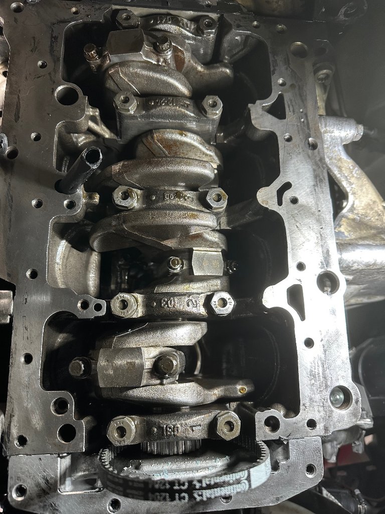

  • 7. Alle Schrauben der Ölwanne lösen
    • Insgesamt 18 Schrauben mit einer 10er Nuss entfernen.
  • 8. Ölwanne lösen
    • Mit einem Montierhebel an den vorgesehenen Punkten ansetzen und vorsichtig lösen.
    • Achtung: Die Ölwanne ist verklebt, daher nicht mit Gewalt hebeln, sondern gleichmäßig lösen.

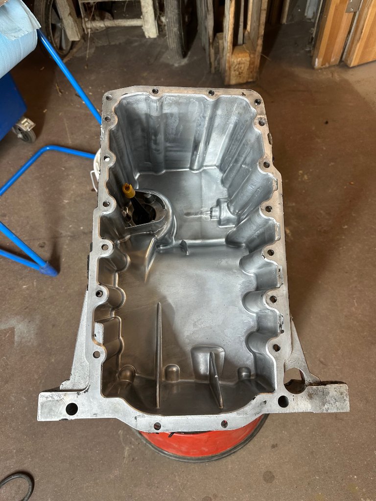

  • 9. Ölwanne entfernen
    • Nachdem die Ölwanne lose ist, sie zunächst nach vorne schieben, bis sie am Ölsaugrohr anstößt..
    • Dann 90° drehen um sie am Ölsaugrohr vorbeizuführen und nach unten herausnehmen.

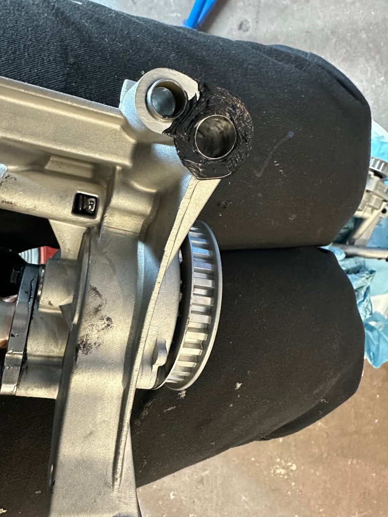

  • 10. Ölpumpe ausbauen
    • Drei Schrauben der Ölpumpe entfernen.
    • Die Ölpumpe leicht kippen, um sie vom Antriebsriemen zulösen
  • 11. Reinigung und Wiedereinbau
    • Alle Dichtungsreste vollständig entfernen (Bremsenreiniger, Cuttermesserklinge, Stahlwolle verwenden).
    • Zwischen Ölpumpe-Saugrohr und Ölpumpe-Motorblock habe ich zusätzlich eine hauchdünne Schicht Dichtmasse auftragen.
    • Ich habe Elring Silikon Dirko HT Profipress verwendet – hat sich sehr bewährt!
    • Einbau der neuen Ölpumpe in umgekehrter Reihenfolge der Demontage.

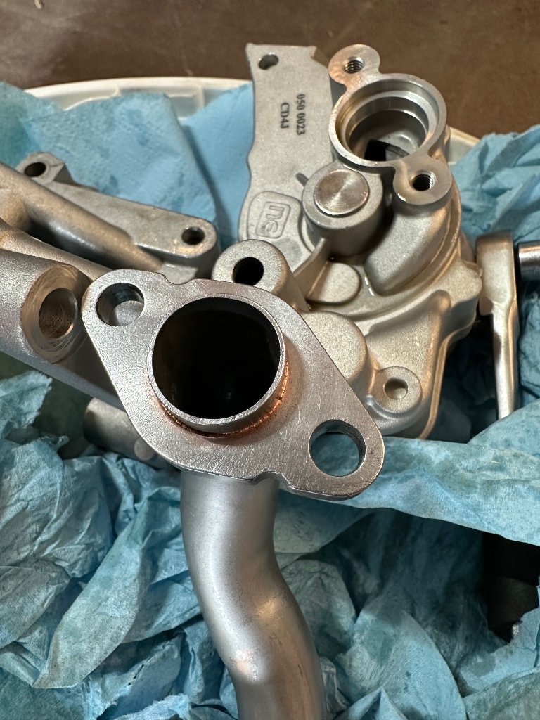

Die Öl-Pumpe hat die Teilenummer 03L115105B, habe sie nur noch in diesem Shop für 290€ gefunden:

Wenn ich das richtig sehe wird die Ölpumpe mit Zahnriemen angetrieben. Du schreibst das der Riemen so nicht gewechselt werden kann.
Ich meine das das schon geht und man den unbedingt mit ersetzen sollte. Schwingungsdämpfer ab. Den dahinter liegenden Deckel ab. Das Zahnriemenrad ist ja nur auf der Kurbelwelle aufgesteckt.
Es soll einige Motoren geben bei denen der Deckel aus Kunststoff ist der sich verzieht, dadurch undicht wird.

Problem ist nicht unbedingt ein Riss des Riemens sondern eher das die sich z.T. auflösen und den Schnorchel der Ölpumpe zusetzen.
Div 4 Zylinder Diesel mit Intervall 210.000 km sollte man bei 180.000 machen, Riemen Ölpumpe mit ersetzen. Lieber mehr Aufwand als wegen einem 25 € Artikel den Motor verheizen.
Muss aber jeder selbst wissen. Ist nur ein Tipp von mir.
