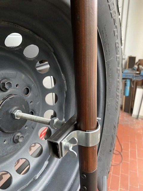

Re: Schaufel ,Befestigung am Ersatzrad oder Sandbleche
Ich habe am Dach die Quick Fist (www.quickfist.de) Befestigungen verwendet. Funktionieren immer, sind schnell zu lösen und für die diebischen Elstern entweder ein Loch in das Blatt mit Schloss oder Kabelschloss um den Griff.

hallo

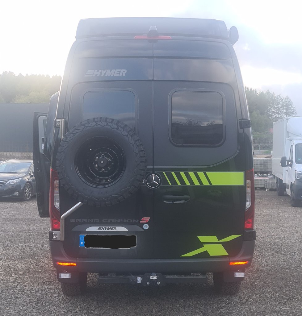

meine eigenkonstruktion ist jetzt fertig,
inzwischen alle kanten entgratet und schwarz lackiert.
zusätzlich noch zwei bohrungen in der zwischenzeit angebracht um zwei gleichschliessende schlösser zu befestigen.
gruss matthias
gruss matthias
Hat da noch niemand gemeckert wegen dem verdeckten Rücklicht?
Welche Bereifung hast Du?
hallo greyhoud
die frage ist doch unter welchen winkel du auf die nummertafel schaut,
von jeden nachfolgenden fahrzeug und von jeder person stehend hinter dem auto ,ist das nummerschild in seiner grösse voll erkennbar.
der spaten lässt sich auch noch weiter nach oben schieben in der klemmhalterung.
das ersatzrad ist so montiert das das hintere fenster voll aufgeht.
bereifung z.z. noch 235/85x16
265/65x18 ist schon in den schein eigetragen und wird umrerüstet sobald die 235er runter sind
gruss matthias
gruss matthias

hallo
auch das rücklicht ist frei sichtbar
matthias
matthias
Es ist halt wie immer alles nur eine Frage der Perspektive.
Walter
Walter
Ich will jetzt nicht den Klugsch.. raushängen lassen, schau Dir aber die Vorschriften zu technische Lichteinrichtungen genauer an. Dort sind die Winkel innerhalb derer das Licht zu sehen sein muss definiert.
Aus den Bildern ist es, für mich, nicht ersichtlich und darum halte ich es eher für unzulässig. Und wenn es dem so ist, kannst Du, im Falle eines Unfalls, schnell Stress mit Polizei/ Legislative und Versicherung bekommen.
hallo
war mit dem auto ohne spaten ,aber mit dem ersatzrad erst vor kurzen beim tüv.
hatte keine probleme.
dieser ersatradhalter wird von vielen händlern so angeboten.
wenn das so nicht zulässig ist?
gruss matthias
gruss matthias
hallo
das problem ersatzrad und rücklicht haben einige anbieter,je nach aus welchen winkel man schaut
https://shop.delta4x4.com/marken/delta4 ... ahrerseite
gruss matthias
gruss matthias
Gibt es dazu ein Gutachten/ eine ABE die die Zulassung bestätigt? Oder ist es, im Ernstfall, Zuladung für Du letztendlich verantwortlich bist?matthias007 hat geschrieben: 06 Jun 2023 09:57 hallo
gruss matthias
Vertrauen ist gut, Wissen ist aber besser. Nur weil der TÜV es "übersehen" hat und ein Verkäufer das so verkauft, ist das keine Garantie für Zuverlässigkeit.
Versteh mich bitte nicht falsch, mich stört es nicht, im Ernstfall bezieht sich der Gutachter aber auf die Vorschriften der Zulassung und nicht nach dem was verkauft wird und der TÜV hat leichtes Spiel sich da herauszureden.
hallo
habe kurz mit dem hersteller gesprochen,der diesen halter geliefert und montiert hat.
da gibt es richtlinien zum abstand und unter welchen winkel und bei welche reifengrösse man das ganze betrachtet.
das ganze ist alles in grünen bereich!
gruss matthias
gruss matthias
Genau von diesen Richtlinien habe ich ja geschrieben und die kann man selbst nachlesen und überprüfen.matthias007 hat geschrieben: 06 Jun 2023 10:44 hallo
gruss matthias
gemäß ECE-Regelung 48.
Geometrischer Sichtwinkel der Heckbeleuchtung:
Horizontal 45° nach innen und 80° nach außen (außer bei blinkenden Sitenmarkierungslicht).
Vertikal 15° nach oben und unten.
Das ist meiner (ca. 100€ Materialkosten für Edelstahl und Kleinkram, Eigenbau mit viel fluchen) und der ist schon grenzwertig...
Gruß Stefan
Gruß Stefan
