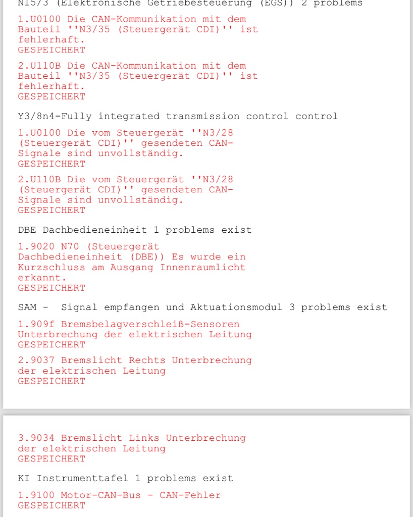

xxchrissixx hat geschrieben: 08 Jun 2024 17:50 Bild
Dein Fehlerprotokoll kann nicht stimmen. Das Motorsteuergerät N3/35 ist für den OM642 im MOPF nach 2013. Dein Fahrzeug ist aber vorMOPF. Steuergeräte-Bezeichnungen findet du zB. in der Datennetzübersicht.
