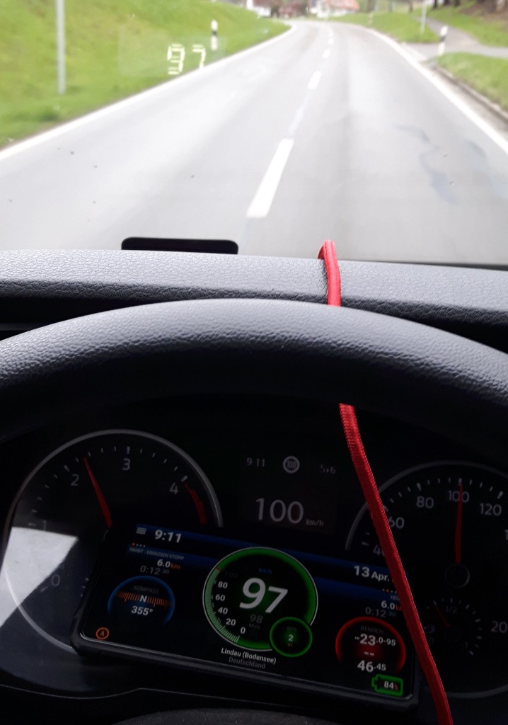

Kleines Update:
War gestern beim Tachodienst. Der Tacho geht mit Variante 8 und den 255/70 R16 Rädern 9% vor. Das ist noch im Toleranzbereich. Einer Abnahme steht also formal nichts im Weg. Rein auch die Tachoangleichung bezogen, war meine Aktion also durchaus von Erfolg gekrönt ;)
Was das Fahrzeug angeht:
Variante 8 verursacht recht erhebliche Probleme.
  • Die Gangwahlanzeige funktioniert nur in Gang 1-3 richtig, Gang 4 zeigt Gang 5, Gang 5 zeigt nichts und bei Gang 6 geht sie aus und wieder an.
  • Gleichzeitig wird im Motor-STG ein Fehler des Kupplungspedalschalters geworfen.
  • Dabei fliegt auch der Tempomat raus (funktioniert nur in Gang 1-4, nach längerer Zeit wirft er einen Fehler und schaltet ab)
  • Außerdem ist die Umschaltung auf die Schubabschaltung in Gang 5 und 6 ziemlich ruppig
  • Die Gasannahme im 6. Gang ist ebenfalls gestört. Immer wenn die Ganganzeige ausgeht, nimmt er leicht das Gas weg
  • Ebenso Start-Stopp Automatik
  • Und die Verbrauchsanzeige zeigt viel zu wenig an
Lange Rede kurzer Sinn: Ich werde den Schalttafeleinsatz ersetzen. Habe mich jetzt mal vorsichtig auf Kosten von ca. 1.500 EUR eingestellt. Am Montag bekomme ich ein Angebot
