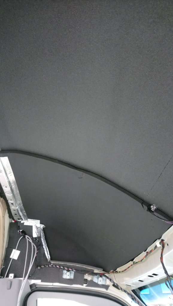

loki hat geschrieben: 13 Jan 2023 19:45 H04-Wärmeisolierung Fahrerraum bestellt und steht auch so in der Datenkarte. Daß die Fläche oberhalb der Scheibe und der Türen gedämmt sind ist auch wirklich der Fall. Sieht man bei entsprechender Witterung und beheiztem Fahrzeug deutlich, und auch bei heruntergeklappter Dachbedieneinheit. Wenn das nicht MB war, war es der Ausbauer, obwohl ich bislang davon ausging, daß das durch H04 kommt. Wärmedämmendes Glas ist ja wieder eine andere Option. Was bedeutet dann H04 genau ?
Danke und Gruß, Walter
Meiner hat auch H04!
"Wärmeisolierung Fahrerraum:
In die Türen werden zusätzliche Dämm-Matten eingesetzt. Die Fahrerhausrückwand wird mit einer zusätzlichen Isolierung versehen, außer in Verbindung mit Code FW1 (Wegfall Fahrerhausrückwand).
Nutzen und Argumente:
Geringerer Wärmeverlust bei Kälte Die Isolierung verringert den Wärmeverlust bei niedrigen Außentemperaturen."

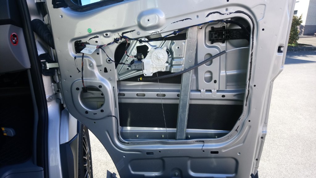

und das ist die Dämmung der Tür

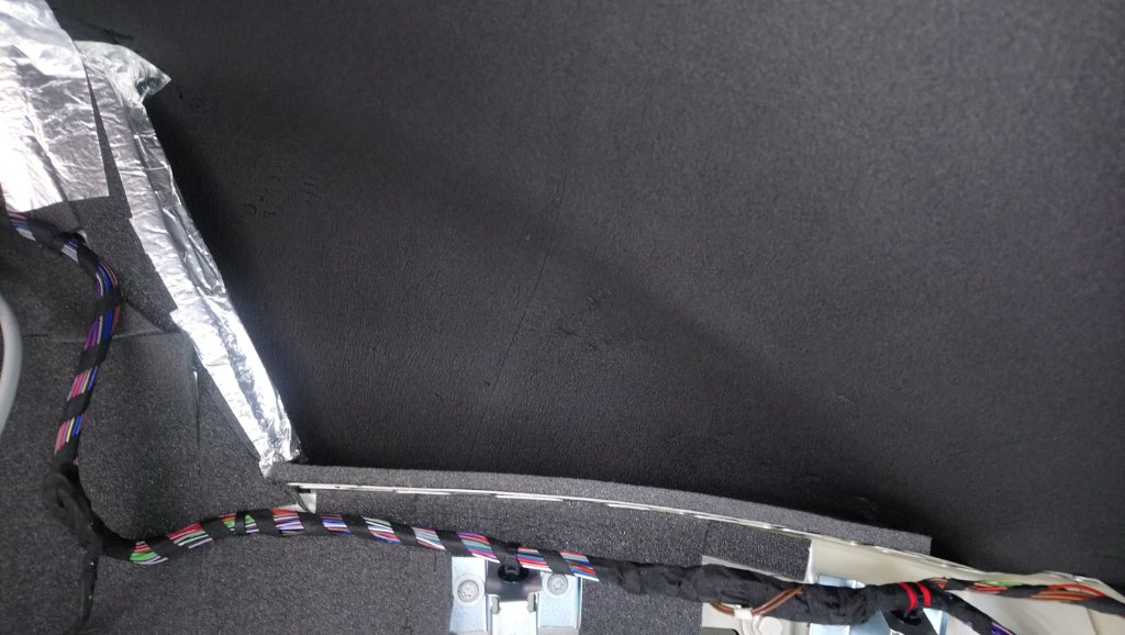

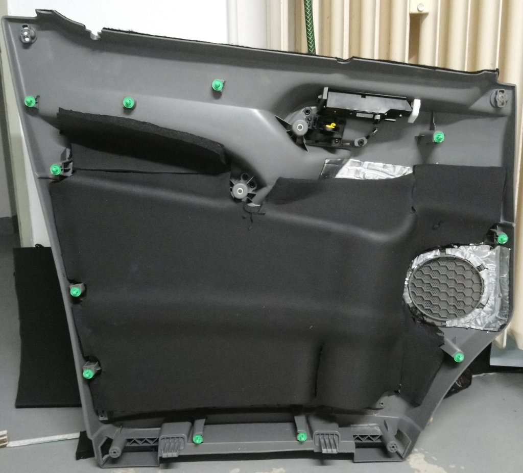

Und das nenne ich "H04"
29mm Dämmung
29mm Dämmung

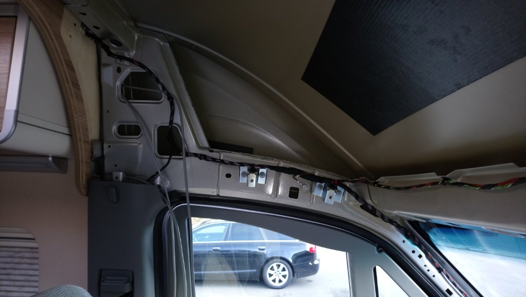

10mm X-trem Isolator bis zur Scheiben kannte eingeschoben

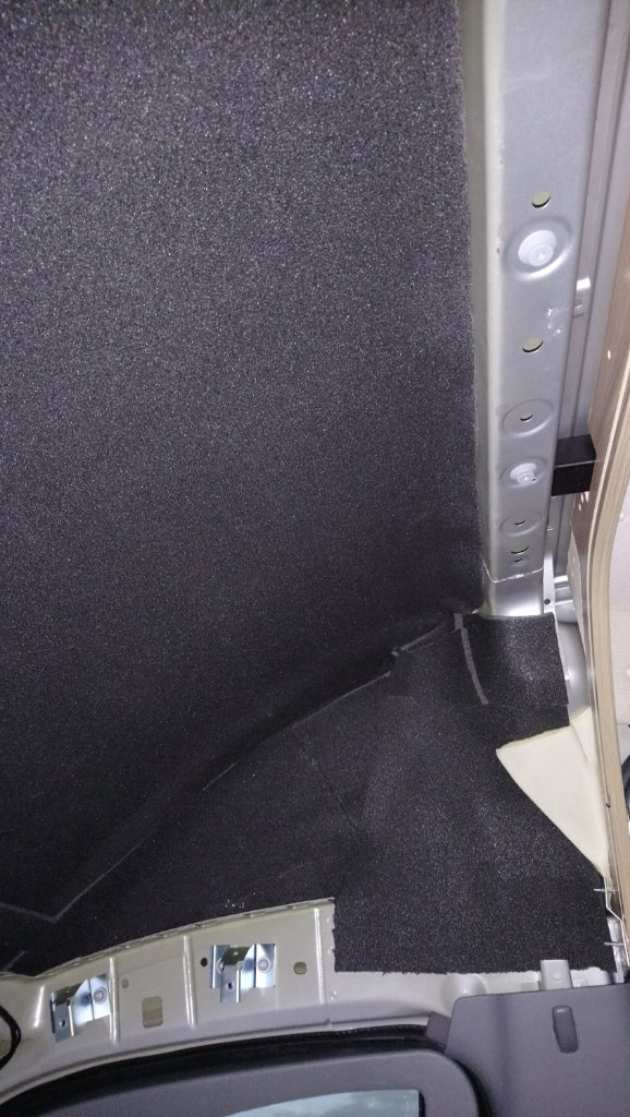

19mm Armaflex als 2. Lage

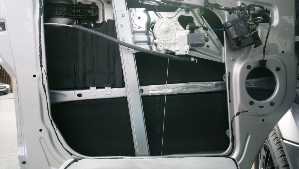

Türdämmung
Türdämmung
Türverkleidung
Türverkleidung
Leichter Frost und innen +18°

Helmut, auf Deinen ersten Bildern sehe ich nur das Alubutyl gegen den Schall, das ist (sollte) ja auf allen größeren Blechflächen Standard. Sollte MB das als extra Wärmedämmung verkaufen, wäre das ernsthafter B...... . Das wäre wirklich unglaublich.
Na gut, wenn das so ist, hat tatsächlich der Ausbauer die Dämmung eingezogen. Sogar relativ dick 20-30 Millimeter, kann ich durch die Dachbedieneinheit fühlen.
Auf Deinem Nachtbild bei Frost sieht es aus wie bei mir.
Gruß, Walter

Was MB unter H04 verkauft, zumindest beim NCV3, steht weiter oben in meinem Beitrag und dort steht nichts von der Dachdämmung.

Zum Thema: Ich habe den H2 und die Dachablage über den Frontsitzen die vom Laderaum zugänglich ist. Dort habe ich auf das nackte Blech soweit ich kam Armaflex bis runter zum Teppich der Ablage geklebt. Bislang hat es bei mir noch nie getropft aus der Funzel und die Scheiben sind oft ziemlich nass von innen.

Wie oben bereits geschrieben: Himmel ausbauen und 20 bis 35mm dickes selbstklebendes ArmaFlex aufs Blech kleben. Am besten im Bereich der Scheiben und Türen auch unter die Blechverstärkungen schieben. Dann ist die Kondensatbildung in diesen Bereichen weg und die Windgeräusche werden auch etwas weniger. Anleitung zum Himmel ein und ausbauen gibt es bei Youtube !
