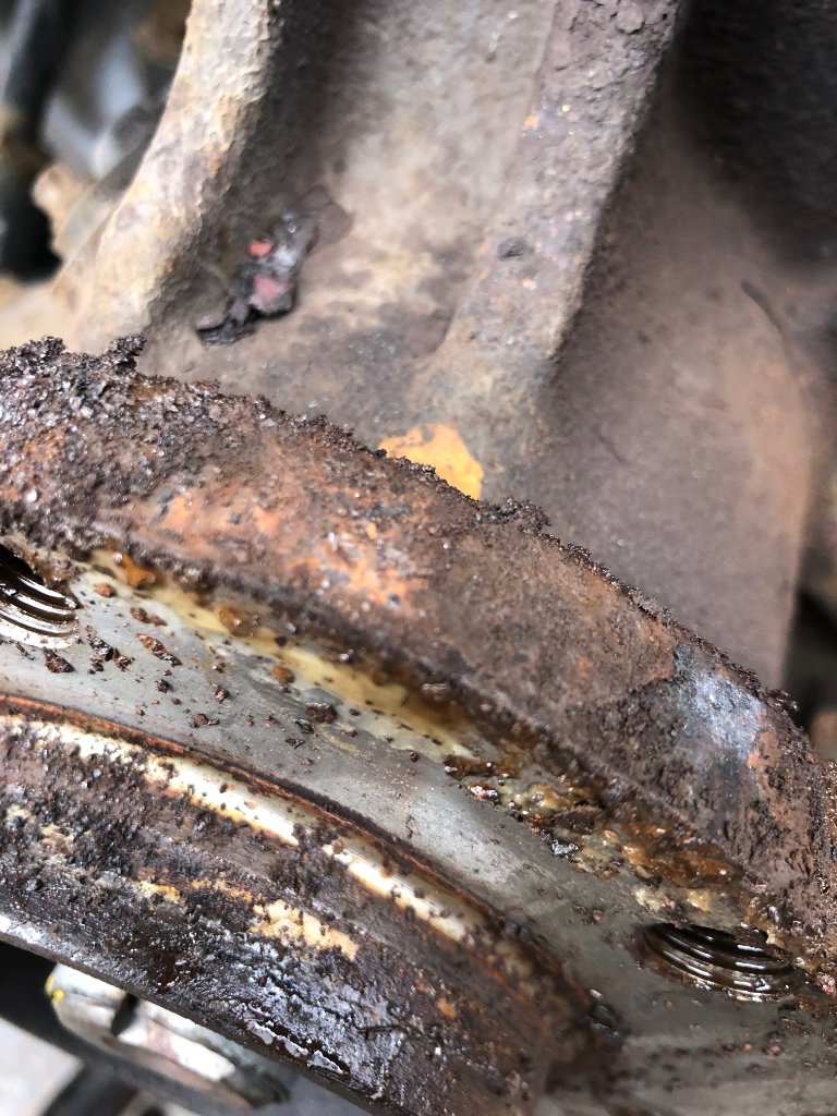

Scheibe selbst noch weit innerhalb der Verschleißtoleranz aber rostiger Blätterteig. Auch der Radträger, Querlenker und der Bremssattel sind ordentlich rostig.

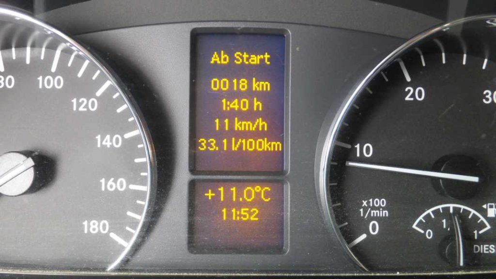

Zum Verbrauch mal ein negatives Bild ( Offroad in Albanien )
Gruß Gonzo

hatte ja weiter oben behauptet, dass das eine Fehlkonstruktion ist.
Kriechöl wird wahrscheinlich nichts nutzen, das Problem ist, dass der Topf der Scheibe in dem die Nabe sitzt, rostet und damit sich leicht im Durchmesser verkleinert und damit nicht mehr über die Nabe rutscht.
Ich habe, nachdem ich das Problem etwas verstanden habe, bei der zweiten Scheibe mit einem Meissel von hinten die Innenseite des Topfs etwas grob entrostet. Dabei den Meissel gegen den Topf der Scheibe gehalten und die Scheibe gedreht und versucht dabei etwas von dem Rostrand zu entfernen. Dann ging die Scheibe besser runter.

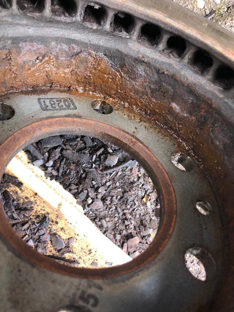

hier ein Bild von einer Scheibe von mir. Die hat 69Tsd km und 5 Jahre. Der aufgerostete Topf ist der Grund, warum man die Scheibe nicht einfach abziehen kann.

Dagegen waren die Scheiben, die ich vor fast zwei Jahren bei 175k km rausgeworfen habe, noch fast neuwertig. Meine freie Werkstatt hatte keinerlei Probleme, sie runterzuziehen. Das sieht nach schlechtester Qualität aus, was du da hattestHorstp hat geschrieben: 04 Apr 2023 20:31 hier ein Bild von einer Scheibe von mir. Die hat 69Tsd km und 5 Jahre.

Hab heute die erste Scheibe (5 Jahre, 106.000 km) runtergehämmert: Der Rost unter der Scheibe war mal ein Teil der Scheibe.
Hab nun mal die beiden Kontaktflächen (nicht die Auflagefläche) mit Keramikpaste eingeschmiert, vielleicht hift es. Werde es nach den nächsten 100.000 km sehen
