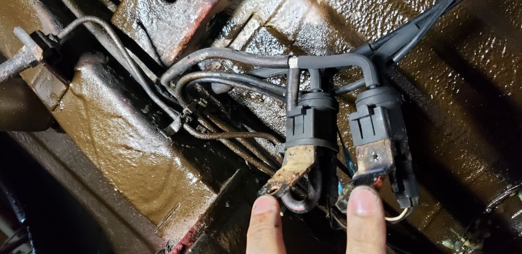

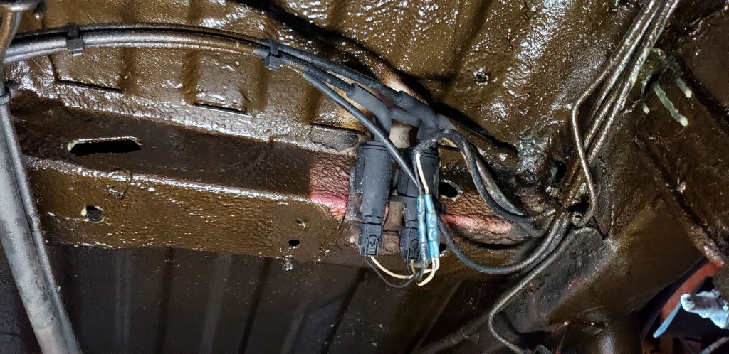

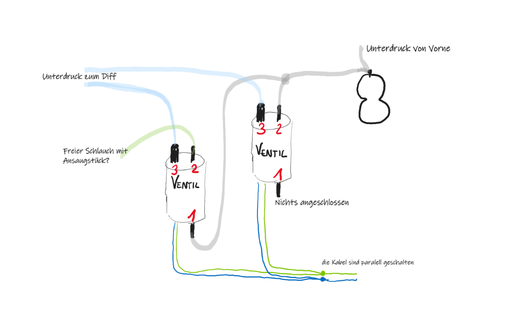

Nun zur Ansteuerung der Differenzialsperre: Es sind zwei Pneumatikventile am Unterboden. Diese werden mit Unterdruck von vorne (??) versorgt. In der Versorgungsleitung befindet sich noch ein kleiner Unterdruckspeicher. Die beiden Ventile werden elektrisch geschalten, wobei beide Ventile parallel angeschlossen sind. Die elektrische Verzweigung sieht nicht professionell aus.
Die Unterdruckanschlüsse der beiden Ventile sind ungleich verschalten. Ich habe versucht das Schema in einer Skizze festzuhalten.

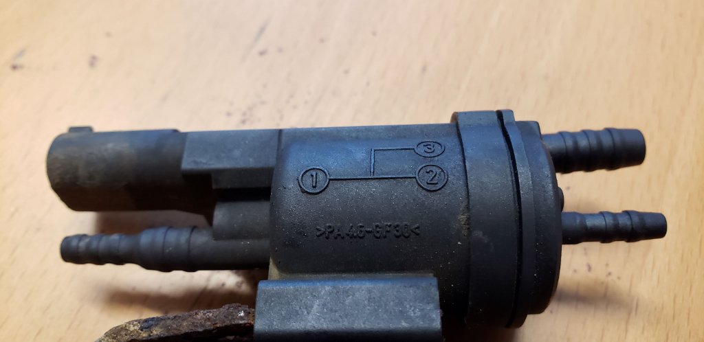

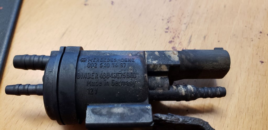

Die Ventile sind Standardventile Unterdruckventile / Abgasrückführung ... Mercedes Benz 002 540 14 97
Beiträge: 6992
Re: Iglhaut Differenzialsperre Reparatur
Auf den ersten Blick ist das linke Ventil pneumatisch fasch beschaltet.
Oben sind Versorgungs- und Arbeitsdruck, unten der Elektroanschluss und die Systembelüftung(Atm) die zusamengefasst auf einen Filter laufen sollte um Schmutz im System zu verhindern.
Und die Anschlussbezeichnung ist auch falsch, das ist aber eine andere Geschichte.
1. - Druckversorgung - hier Vac
2. - Arbeitsdruck
3. - Athmosphärendruck - Be- oder Entlüftung
4. - Steuerdruck - in diesem Fall der Elektroanschluss

Der Anschluss 3 ist jeweils dicker ausgeführt, im jetzigen Schema ist der dicke Anschluss 3 derjenige der zum Differential läuft...
Allerdings müssen die beiden ventile ja irgendwie "verkehrt" angeschlossen sein, da je nach elektrischen Signal das eine Ventil belüften sollten und das andere den Unterdruck weilterleiten sollte ?

fizzilee hat geschrieben: 20 Jul 2022 20:03 Der Anschluss 3 ist jeweils dicker ausgeführt, im jetzigen Schema ist der dicke Anschluss 3 derjenige der zum Differential läuft
Wohin ans Differential?
Hat dort, normalerweise, nichts zu suchen!

Am Differenzial ist ist die Steuerbox, siehe Foto auf der Vorseite.
So wie es es verschalten war wird, je nachdem ob beide Ventile bestromt sind oder nicht, die eine oder andere Pneumatik-Leitung zum Differenzial mit Unterdruck beaufschlagt. Die zweite Leitung wird jeweils entlüftet. Hmmmm... nicht so schlecht eigentlich? :wink:
Aktueller Stand: Wenn die Schalter für das Hinterachsdifferenzial betätigt ist (Untersetzung drin, Mitteldiff gesperrt) dann springt die Spannung zwischen den Leitungen zu den Ventilen auf 12V :D :D :D
Allerdings ist mir aufgefallen, dass ein Ventil sehr warm wird! Bei genauerer Betrachtung viel auf das dieses Ventil nicht immer Schaltet und erschütterungsempfindlich ist :evil: ---> Einen Fehler schonmal gefunden (hoffentlich bleibt es bei einem --->

Habe das Unterdruckventil gewechselt ... Allrad funktioniert wieder :D
