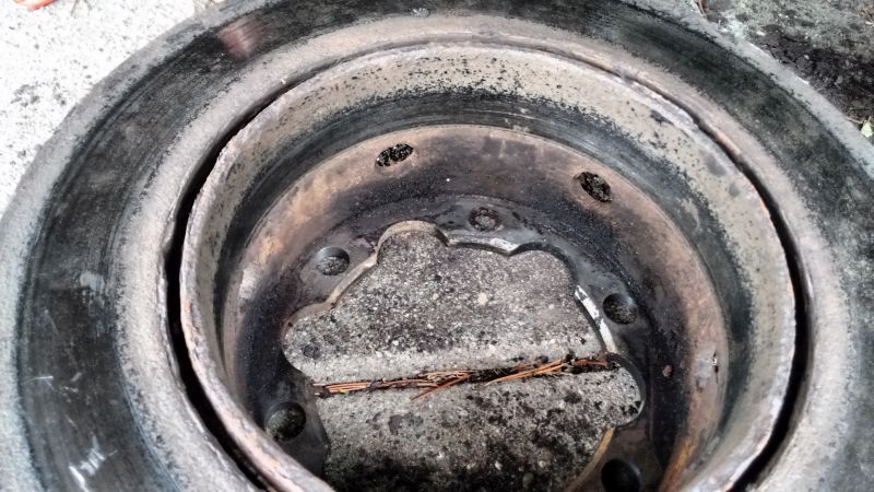

Obwohl kein 906-er aber 904 Doppelbereift als VW (System ist aber ähnlich), 16 Jahre alte Originalteilen bei etwa 230.000km:
https://sprinter-forum.de/download/file ... &mode=view
Der Wagen hat 1,5 Jahre beim Händler gestehen und ist beim Ausbau zum WoMo auch wenig gefahren.
Dass die Bremsen fällig waren wusste ich beim Kauf, daher extra interessante Preis...
In 2016 alles neu gemacht mit Bosch Tauschsattel vorne (Kolben fest -> Flüssigheit war noch der Originale und nür vermessen auf Feucht, nimmer gewechseld laut Wartungsgeschichte) und ATE Scheiben, Beläge, usw für die Rest, und bis jetzt sieht es, wie von V-dulli und Harleyman auch schön geschrieben, bei mir noch immer aus wie nach einbau.
Ich habe mir, wie beim alten Hanomag mit große Trommelbremsen, das letzte Meter anziehen (wenn möchlich natürlich) angelernd, sonst wäre es mit der Hanomag immer was mit die Handbremse beim HU.
Mit der LT bist jetzt 0 Problemen -> obwohl er von Oktober/November bis März nicht fahrt.

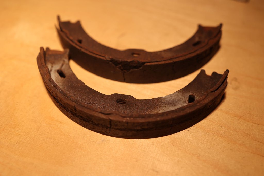

Hatte die letzten Tage auch meine hinteren Bremsen erneuert und auch so Blätterteigtrommeln vorgefunden. Trotz kompletten Rückstellen des Zackenrädchens und zusätzlich Entspannen der Bremszüge hat ich einige Mühen, die Bremsscheiben mit dem Rostrand abzubekommen. Von vorne sahen die Scheiben sogar noch einigermaßen gut aus.

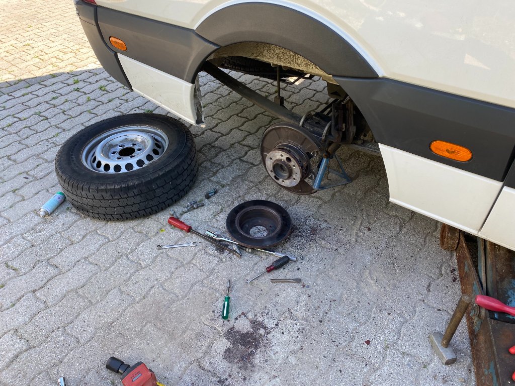

hatte mit unserem Sprinter 906 bj 2017 144tkm umgebaut zum Womo auf dem Weg einer längeren Reise hinten festsitzende Bremsbeläge an der Bremsscheibe aufgrund von Korrosion der Bremssattelhalter (Diagnose der MB Werkstatt).
Jetzt würde ich gerne etwas vorbeugen bzw. pflegen. Sind euch Bremssattelhalter aus anderem Material oder bereits lackiert bekannt?
Macht es ggf. Sinn neue Bremssattelhalter zu kaufen und diese selber zu lackieren und einbauen?

Bist du nach der MB-Diagnose weitergefahren oder haben die schon etwas gemacht?
Wenn du dich selbst ran traust (dazu braucht es keine Garage), dann würde ich an deiner Stelle die alten entrosten und dann gegen Rost schützen (z.B. Farbe, Zinkspray oder dünn Kupferpaste - ich weiß, einige werden jetzt wieder meckern..).
Am Ende ist das keine große Sache. Grobe Richtung: Fahrzeug sicher anheben + absichern; Rad ab; Bremssattel ab (2 Schrauben) und nicht am Bremsschlauch hängen lassen bzw. diesen verdrehen; Beläge ab; Gleitplättchen ab; Bereich darunter ordentlich mit Drahtbürste / Schraubenzieher (oder-dreher) vom Rost befreien - aufpassen, dass die Gummimanschetten nicht beschädigt werden; dünn Farbe drauf; trocknen lassen; Plättchen drauf; Beläge rein (und gucken, ob sie leichtgängig in der Führung sind); Sattel drauf; Rad dran; andere Seite. Wenn du einmal dran bist: die Gummimanschetten der Gleitbolzen (Führung Bremssattel) kontrollieren und ggf. ersetzen bzw. die Bolzen fetten (gibt spezielles Zeugs dafür).
Wichtig: vor der ersten Fahrt ein paar Mal im Stand die Bremse treten, damit sich die Beläge wieder ordentlich anlegen können.

Von MB war ein qualifizierter Techniker in der Werkstatt, der hat ordentlich Korrosion am Bremssattelhalter und auch an den Bremsbacken abgeschliffen. Laut Techniker ist der Zustand der Scheiben noch für ca. 3-4 tausend km geeignet.ernstl hat geschrieben: 08 Okt 2023 12:20 Bist du nach der MB-Diagnose weitergefahren oder haben die schon etwas gemacht?
Wenn wir nächste Woche zurück sind, gehts dann in die Werkstatt. Vorher am besten noch Korrosion entfernen und Zinkspray auf den Halter.
