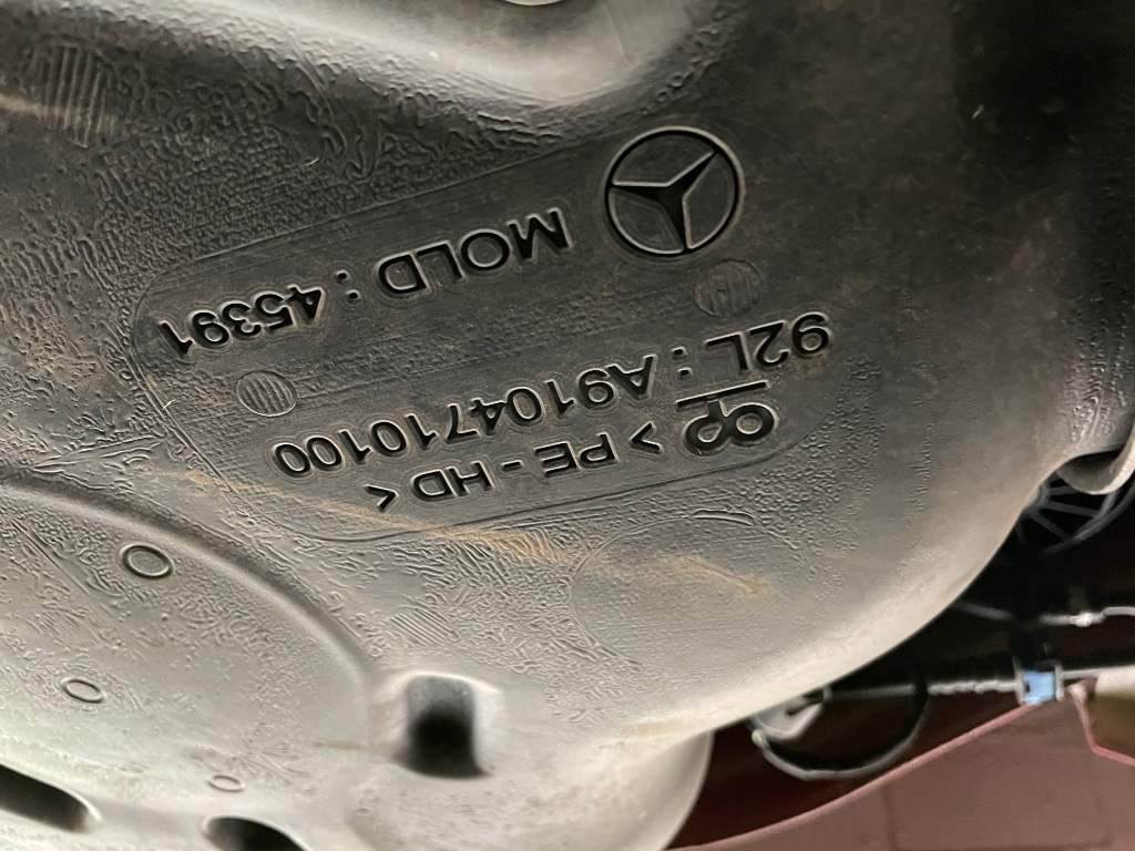

….also ich habe einen Sprinter 910 kompakt mit 92 Liter Tank ab Werk Baujahr 2019! 8)
Option KB8 in der Bestelliste…

Hallo sleipnir,
Du hast die Kompaktversion mit 5,23 m Länge? Ich frag so doof, da mir seit 1,5 Jahren jede Quelle erzählt, dass es aus Platzgründen keinen größeren Tank gibt (außer fabrikatsfremde Sonderanfertigun gen). Das sei auch der Grund für das fehlende Ersatzrad. Wo sitzt der Tank? Ich frage, weil es den 910 auch als Triebkopf gibt.

Ich habe den als Kastenwagen Kompakt(also kurze Fahrzeuglänge) Der Tank sitzt ziemlich mittig unter dem Fahrzeug, da wo die anderen auch sitzen. Wird gehalten durch drei Spannbänder. Der Aus-/Einbau ist einfach, da ich ihn für die Montage des Standheizungsentnehmers auch schon draussen hatte. Ein vollwertiges Ersatzrad habe ich ausserdem noch hinten im Heck drunter. Das passt alles....

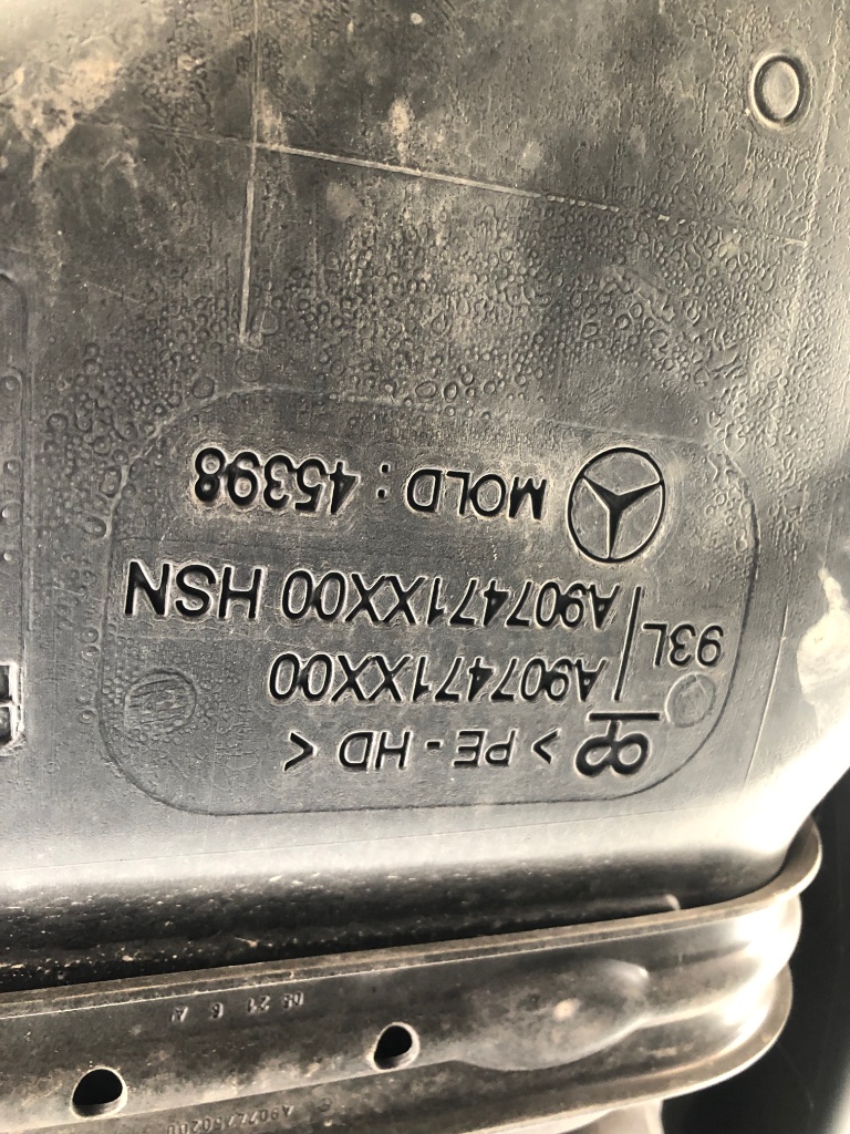

Mein neu bestellter 217er hat auch (Standard-?) mäßig einen 93l Tank!
