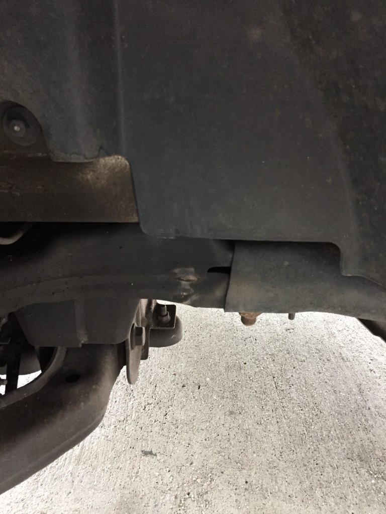

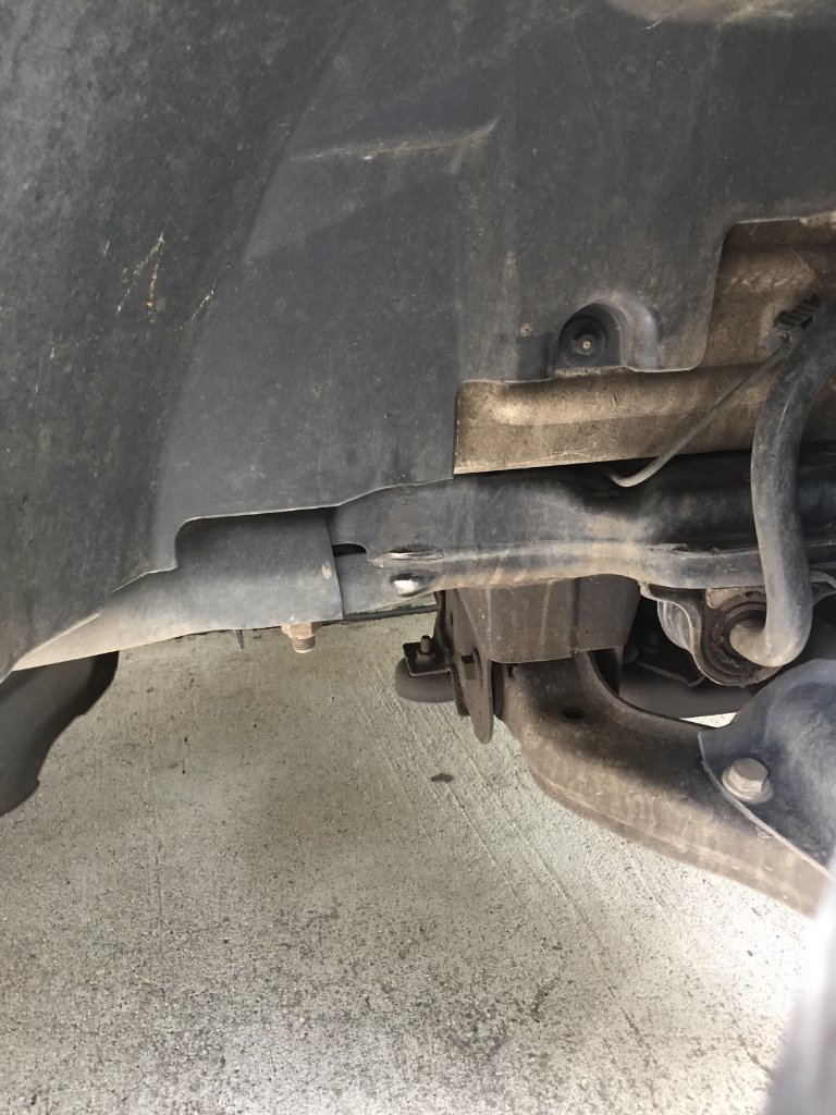

Frrroschi hat geschrieben: 20 Jun 2022 07:10 Zur Freigängigkeit der 255/60/18 und 8 Zoll Felgen mit ET54 am 907er 2WD:
...Einzige Problemstelle ist der Innenkotflügel hinten/Innen bei Volleinschlag Li+Re. Er hat eine Kannte die etwas vorsteht. Hier streifts ganz leicht. Wobei beide Innenkotflügel nicht am Blech an liegen an dieser Stelle !
Meine MICHELIN Alpin 5 SUV in 255/60R18 schleifen bei vollem Lenkeinschlag und ungünstiger Einfederung mind. am Innenkotflügel meines W906 Kombi, Bj. 2007 und evtl. sogar am Motorträger, was aber anhand bisheriger Schleifspuren von 265/50R20 auf 9x20 ET50 und 285/35R22 auf 9x20 ET50 ad hoc nicht ermittelbar ist.
MICHELIN Latitude Alpin LA2 und NOKIA WR SUV 3 in 255/60R18 schliffen auf 8x18 ET50; einzig der CONTI CrossContact LX2 nicht :!:
Schleifspur am Motorträger rechts
Schleifspur am Motorträger links
