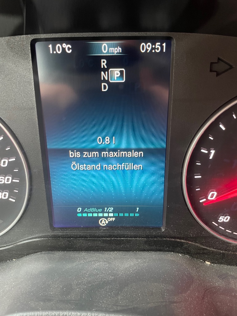

So, der A6420108114er Stab hat bis zum Anschlag 64,4 / 64,5 cm.
Ich weiss auch gar nicht aus welchem Forum ich die Info hatte, es gab da wohl auch zwei Stäbe,
einmal kalter Motor & einmal betriebswarm ... Der 114er war der Stab für den kalten Motor ...
Und er ist von der flexiblem Sorte ... Ölstand am Stab & laut elektronischer Anzeige sind zueinander passend.

das mit den 2 Peilstäben für "kalt" und "warm" habe ich auch gelesen.
Zusammenfassend:
Die Version A642010497264 ist 64cm lang
Die Version A6420108114 (kalt) ist 64,4cm lang
Das auch passt zusammen.
Kaltes Öl dürfte etwas weniger Volumen / höhere Dichte haben, dadurch geringfügig tieferer Ölstand, was durch den 4mm längeren Peilstab egalisiert wird.
Das schlimmste was passieren kann ist das bei Maximalfüllung im kalten Zustand mit dem 64cm-Stab geringfügig mehr Öl eingefüllt wird als mit dem 64,4cm-Stab.
Bewegt man sich mit dem Ölstand in der Mitte zwischen min und max liegt man mit beiden Peilstäben sowohl im kalten als auch im warmen Zustand noch im grünen Bereich.
Der Ölstand an der elektronischen Anzeige scheint ja auch mit beiden Peilstäben zu passen.
Die Varianz der elektronischen Füllstandsanzeige dürfte in einem Bereich liegen in dem sich die 5mm Differenz der Peilstäbe nicht bemerkbar machen.
Und ich traue den beiden Versionen des Peilstabs auf jeden Fall mehr als der Anzeige im Mäusekino...
