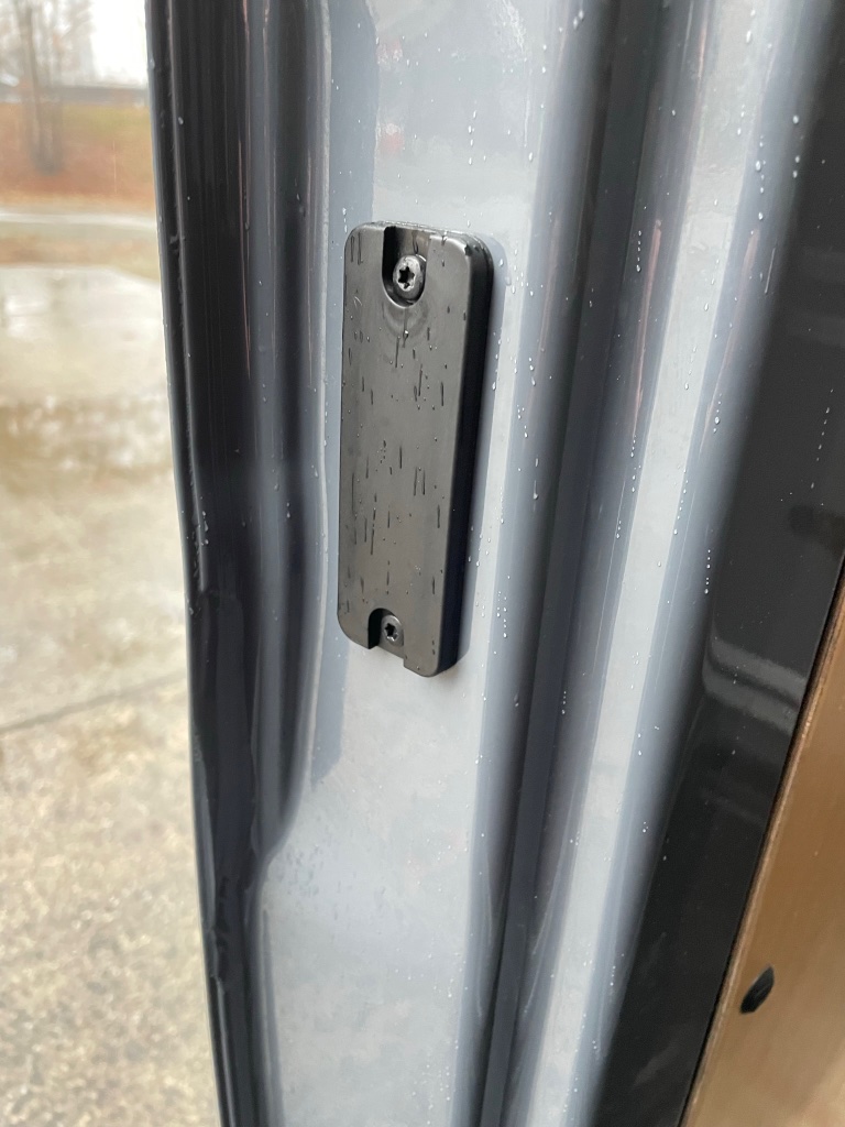

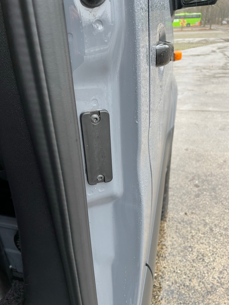

Wenn ich richtig liege, wird das Signal über die auf den Fotos abgebildeten Kontakte weitergegeben; oder habe ich was übersehen!?
Letztere funktionieren vermutlich kontaktlos.
Ich bin drauf und dran, den Rahmenseitigen mal abzuschrauben, um zu sehen ob sich da was überbrücken läßt.
Was kann schlimmstenfalls passieren?
Gruß Tom

Unter dem Trittbrett läuft ein Kabelbaum mit, der verbindet Tür mit Fahrzeug. Hinter den Platten ist nichts, zumindest bei meinem Dicken. Vielleicht ist das für die Schließanlage bei der elektrisch öffnenden Schiebetür vorgesehen
Gruß Thomas
