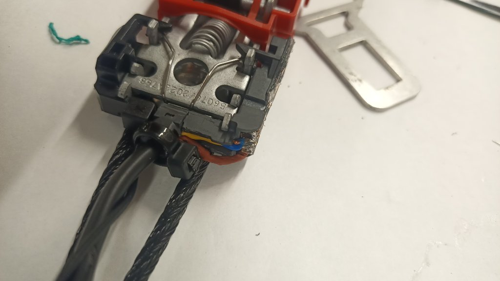

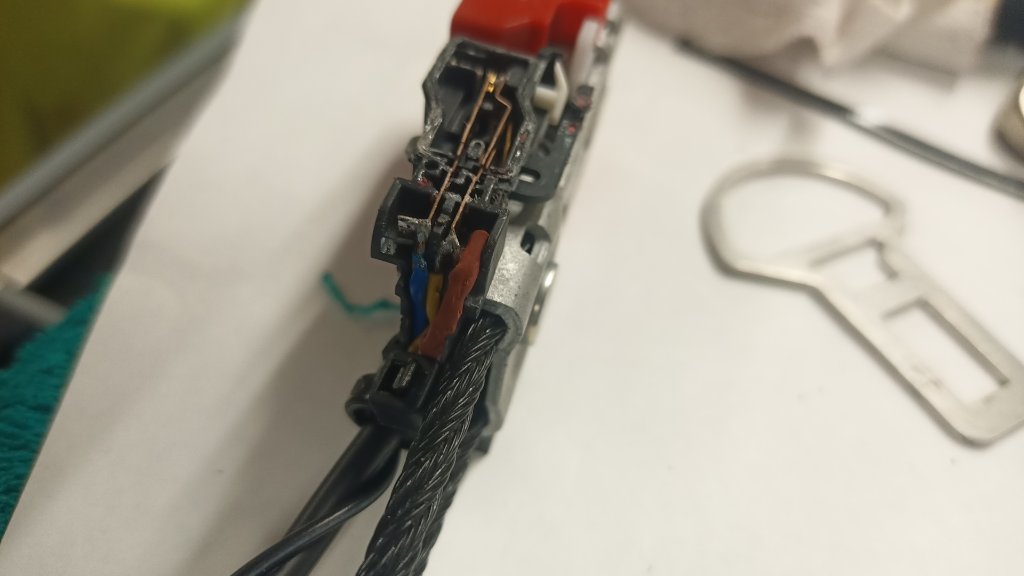

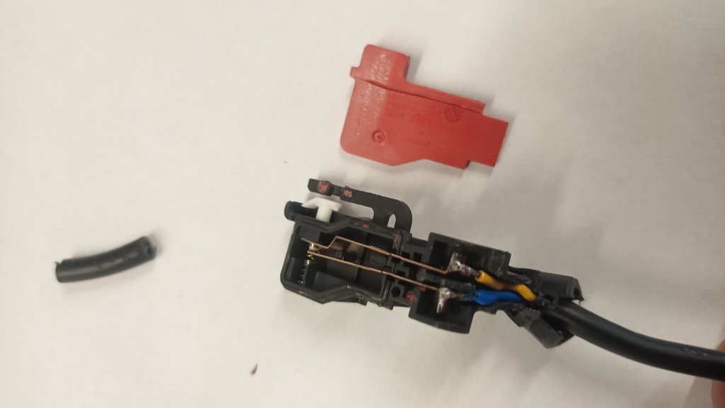

Kleines Update: ich habe meinen Einzelsitz eindlich einbinden können, und es funktionert.
Wie: also das Anschlusskabel für das Gurtschloss von der 2er Bank braucht offensichtlich folgende Widerstände:
Offen: bis 200 Ohm
Geschlossen: größer 600 Ohm
das hab ich durch testen ausprobiert. Nun habe ich das alte Gurtschloss vom Einzelsitz (offen = 400 Ohm, geschlossen 100 Ohm) geöffnet und erstmal das Anschlusskabel an den zwei "blanken Presspunkten" entfernt (dort wo ich nachher das kabel wieder angelötet habe), dahinter sitzen wohl irgendwie die Widerstände (für die 400/100 Ohm Werte). Nun habe ich erstmal einen einfach Schalter, der schließt wenn das Gurtschloss drin ist.
jetzt den Einfachen Schalter mit einem "zweiten Kontakt" für die "Offen" Stellung in den Schalter eingebaut, sieht man im Detailfoto.
Also habe ich jetzt 100 Ohm für offen und 600 Ohm für geschlossen. Das funktionert und klappt auch mit den Sitzmatten. Die wiederstände sitzen etwas 10cm vom Gurschloss entfernt, und bis dahin ist das Kabel jetzt quasi 3-adrig :D
Wahrscheinlich einfacher ist es das originale Gurschloss der zweibank zu nehmen und entweder zu verlängern, oder den Schalter umzubauen.
jetzt wäre es schön noch einen Schrumpfschlauch über das ganze geöffnete Gehäuse zu ziehen, sowie den unteren Teil einzuschrumpfen, wie es vorher auch war.
Vielleicht hat ja jemand hier eine Idee wie man die E-Schaltung hinbekommt, ohne das man den Schalter öffnen muss und eine "zweiten Kontakt" einbauen muss.... das wäre toll.

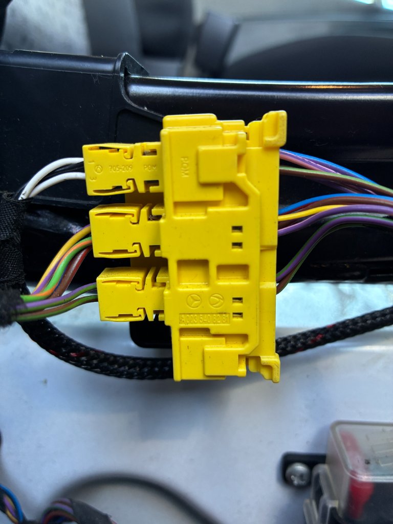

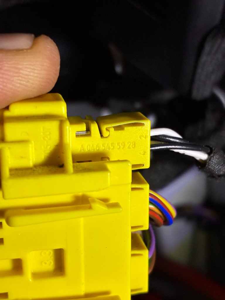

Ich baue gerade meinen 907 Kasten aus und bin gerade an der Drehkonsole für die Doppelsitzbank.
Hat zufällig jemand hier beim Ausbau seiner Doppelsitzbank folgenden Stecker Übrig?
Genau genommen benötige ich nur diesen kleinen Stecker (A 046 545 59 28)
Den großen Hauptstecker konnte ich bei mb bestellen nur den kleinen gibt es nicht einzeln wurde mir mitgeteilt.
Ich das kabel verlängern und würde es gern vermeiden den orginalen Kabelbaum zu trennen und nen unversal Stecker zu nehmen.
Vielen Dank und beste Grüße
tino

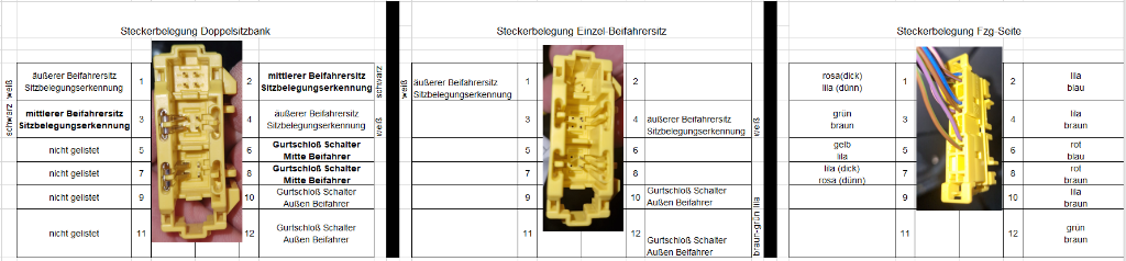

bzgl. Umbau der Gurtschnalle oder besser Lösung des genannten Problems habe ich nochmals eine Frage.
Da das Thema schon unzählige Male disktuiert wurde, jetzt schon mal sorry für. Ich hoffe ich kann dem ein oder andern aber auch noch nützliche Infos bringen. Belegung ist vom Freundlichen genannt.
Fzg ist ein Sprinter 907-316 Bj.2020
bisherige Doppel-Beifahrersitzbank wie auch nachgerüsteter Einzelsitz hatten/haben Gurtstraffer + Sitzbelegungserkennung, kein Sitzairbag
Beifahrer-Airbag im Armaturenbrett
Ich habe erstmal fleissig zu dem Thema gesucht aber leider keine zufriedenstellende Antwort gefunden. Meine Recherchen ergaben:
Steckerbelegung Beifahrerseite: siehe angehängtes Bild
Versuch einer offiziellen Lösung:
leider 3 Absagen der Freundlichen.
Wer mir eine Werkstatt im Stuttgarter Raum weiß, kann mir diese gerne nennen!
Umbau mit Widerständen:
Über nen ICars-Tester (read only) zeigen sich
- 400 Ohm bei offenem Gurtschloß (Fahrersitz, wie auch Beifahrersitz "rechts")
- 100 Ohm bei geschlossenem Gurtschloß
Sitzbelegungserkennung ? da diese nicht ausgelesen werden kann, bzw. keinen Fehler bringt
SRS-Fehler = Sicherheitsrelevant, kann nicht über Heilung sondern nur über Fehlerspeicher löschen resetiert werden.
Fehler im SRS-Steuergerät: Kontakt Zündpille
Nun mein Verständnisproblem:
Ich gehe nicht von einer intelligenten Diagnose aus, entsprechend müsste doch an Pinnung "Gurtschloß Schalter Mitte Beifahrer" ein 400 Ohm Widerstand verbaut. Wert ausgelesen aber noch nicht getestet.
--> Fzg geht von offenem Gurtschloss aus
an der mittlerer Beifahrersitz Sitzbelegungserkennung lt. Themenverlauf 1,5kOhm (!! nicht selbst recherchiert, lediglich hier aus dem Diskussionsverlauf")
--> Fzg geht von nicht belegtem Sitz aus
Was übersehe ich, als dass das noch vorhandene Gurtschloß des äußeren Beifahrersitzes zerlegt/manipuliert werden muss?
