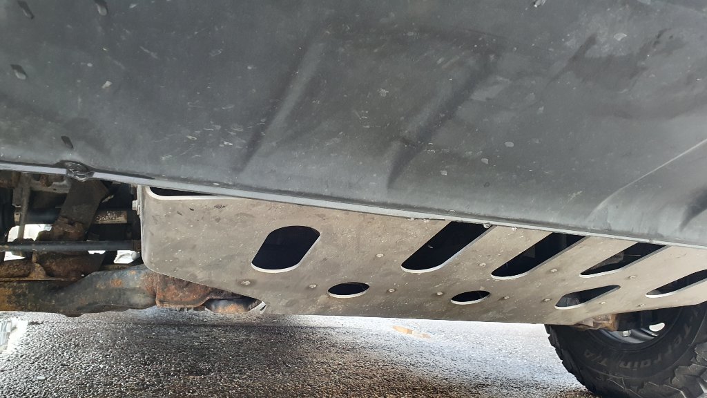

Hier noch mal ein Bild von dem Unterfahrschutz.

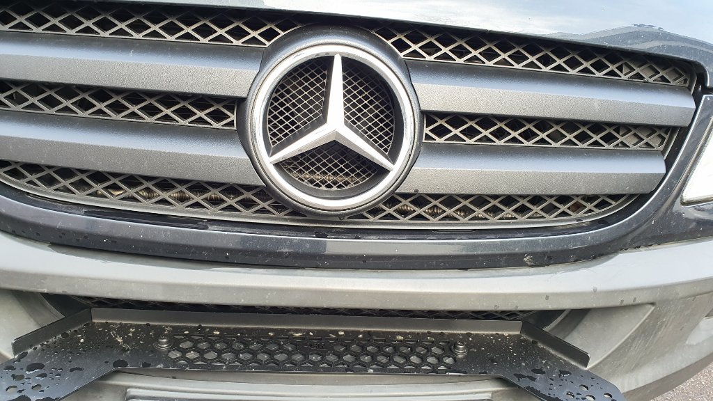

Anbei noch ein weiteres Bild, Fernzusatzleuchten, Martin hat ja ein Video gepostet welches mein Interesse geweckt hat, werde die Zusatzleuchten aber etwas tiefer mit dem BLP Träger montieren,
nur die Schaltung macht mir noch etwas Kopfzerbrechen da ich folgende Logik möchte:
Ein/Aus mit Arbeitsscheinwerfer (Frontrunner LED Bar auf Rack) zusammen
ODER
Ein/Aus mit Fernscheinwerfer zusammen
Ein/Aus

Danke fürs Bild vom Unterfahrschutz.
Darf ich fragen, was das Teil gekostet hat?
Wie wird es befestigt?
Gruß Roland

klar, 450 EUR Netto.
Aufnahme Punkte sehen für mich original aus, waren keine Anpassungen nötig.
Ich bin grad am überlegen ob ich die Achsglocke hinten auch noch schütze da diese mir etwas zu frei steht.

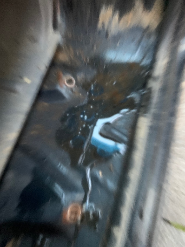

Heute mal im Fahrerhaus die Einstiegsleisten rausgeschraubt als erster Schritt der Rostbehandlung.
Frage mich wie soviel Wasser da rein kommt …
Jemand ne Idee?

Hindruin hat geschrieben: 05 Feb 2022 20:55 Jemand ne Idee?
https://www.youtube.com/watch?v=maWvLY-JnAI

Danke für den Link, das VIdeo war der Auslöser warum ich da noch zusätzlich aufgemacht habe.
Trotzdem stelle ich mir die Frage warum da so viel Wasser drin war. Unter den Dämmmatten im Beifahrerraum war relativ viel Feuchtigkeit.
Werde als nächsten Schritt mal Saubermachen, ist sehr viel Sägespäne vom Vorbesitzer drin.

Hindruin hat geschrieben: 06 Feb 2022 09:52 Trotzdem stelle ich mir die Frage warum da so viel Wasser drin war...
na sagte er doch, nasse Schuhe, Schnee etc. Und da es nicht weg kann, wegen fehlender Ablauflöcher, sammelt es sich.
Beiträge: 2728
Re: Brutus
Zumindest beim T1N sind zwei Abläufe drin. Wenn die zugeschmoddert sind, bleibt der Dreck aber auch da.

Soo, sind wieder drin,
alles mal sauber gemacht, die Schrauben und Halteklammern entfernt, Rost mal grob weggekratzt und mit Drahtbürste und Akkuschrauben mal blank geschrubbt, Rostumwandler drauf und morgen dann weiter.
Ist für uns das erste Mal das wir Rost bekämpfen gut das der 906 genug Übungsmöglichkeiten bietet ....
