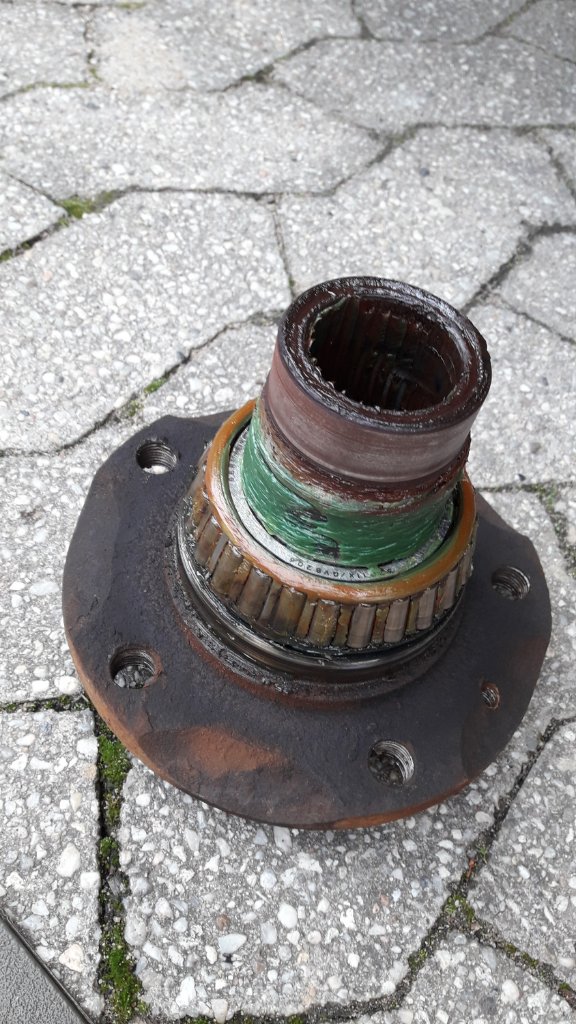

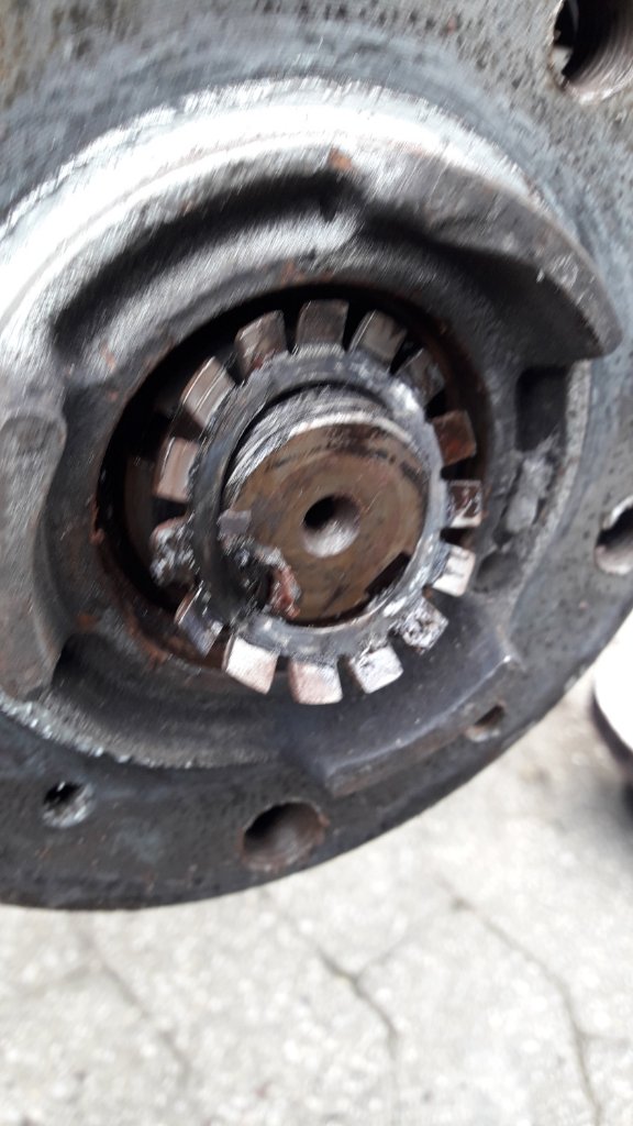

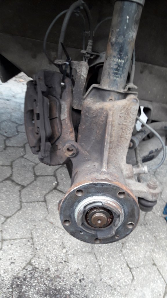

wir haben mit unserem 313CDI 4x4 genau das gleiche Geräusch. Bei uns konnte ich die Bremse ausschließen und das Geräusch kommt erst, zumindest bei uns, wenn das Fahrwerk ein paar Kilometer warm gefahren ist, so ca. 10-15km. Dann wirds laut. Temperatur ist links und rechts gleich. Wir sind aber jeden Tag mit dem Sprinter unterwegs, da Zweitwagen.
Wir haben uns jetzt ein neuen Radlagersatz besorgt und, ich hoffe, daß ich in den nächsten Tagen zum Montieren komme (lieg mit fetter Erkältung auf dem Sofa). Wenn Du magst, melde Dich bei mir und ich berichte, ob es das/die Radlager waren.

Wenn das Geräusch sich bei Kurvenfahrt (Belastung l vs r) sich nicht groß verändert würde ich auch das VAG in Betracht ziehen.
