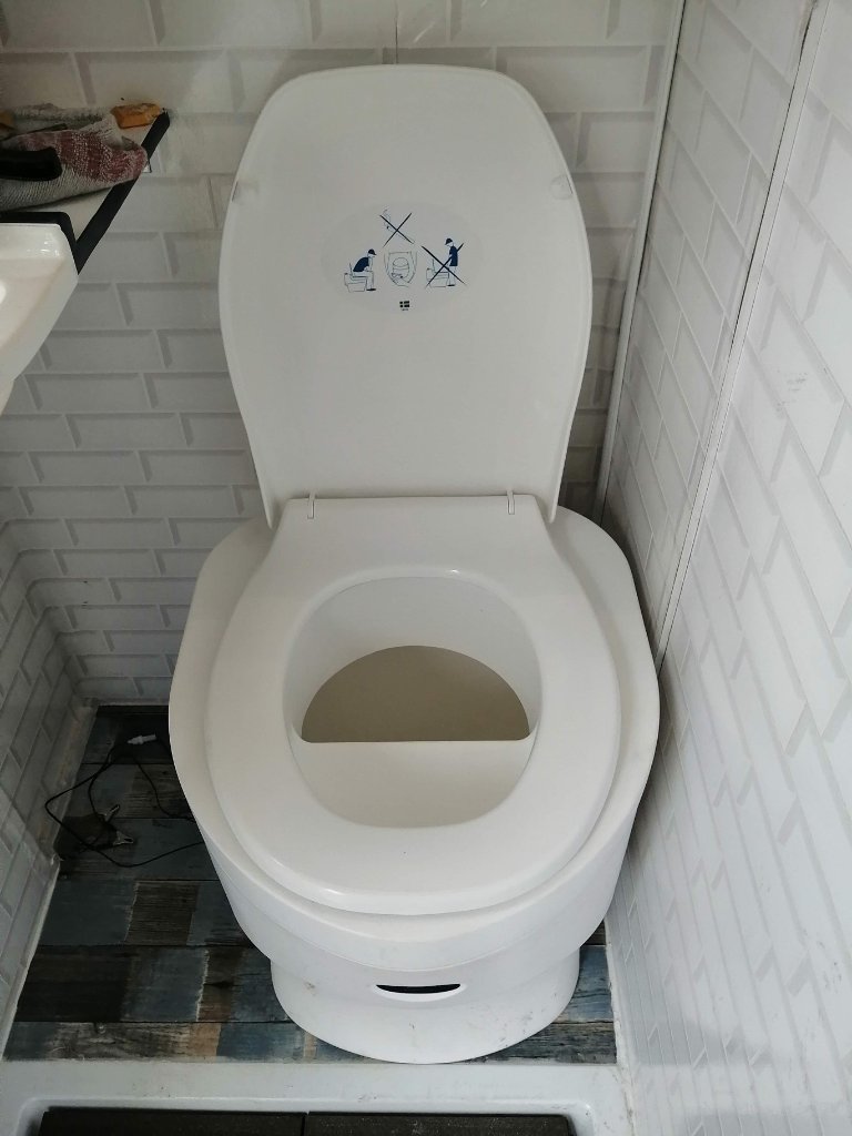

In was für einem Auto?Philipp-313 hat geschrieben: 16 Sep 2021 22:49 Ich habe eine Airhead und bin damit auch sehr zufrieden. Die Marine-Version ist etwas kleiner als die Natures Head. Mir gefiel auch das Design mit der klassischen Brille und der glatte Kunststoff besser.
Der Feststoffbehälter reicht sehr lange. Die Kinder waren ausschließlich im Camper, aber nach drei Wochen war das Ding noch nicht voll. Kokosziegel als Boden, kein Einstreu und kein Klopapier rein.
Flüssigtank mit 7 Liter muss zu viert allerdings täglich geleert werden - und riecht beim Ausleeren. Besser möglichst groß.

Im L2H2. Sind zu viert. Schau mal in meine Signatur.
Pflicht nicht, aber vom Urlaub in Griechenland oder vom Segeln sind wir das eh gewöhnt. Ohne Klopa reicht es halt viel länger.
Finde es auch angenehm, mich nicht im Urlaub darum kümmern zu müssen.

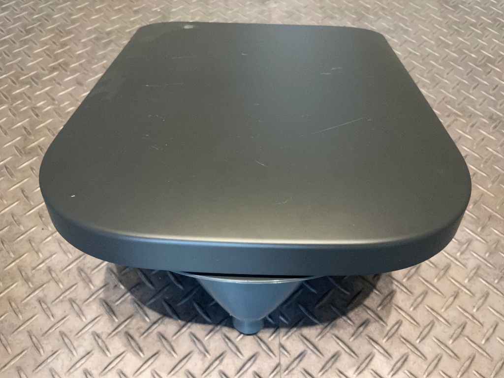

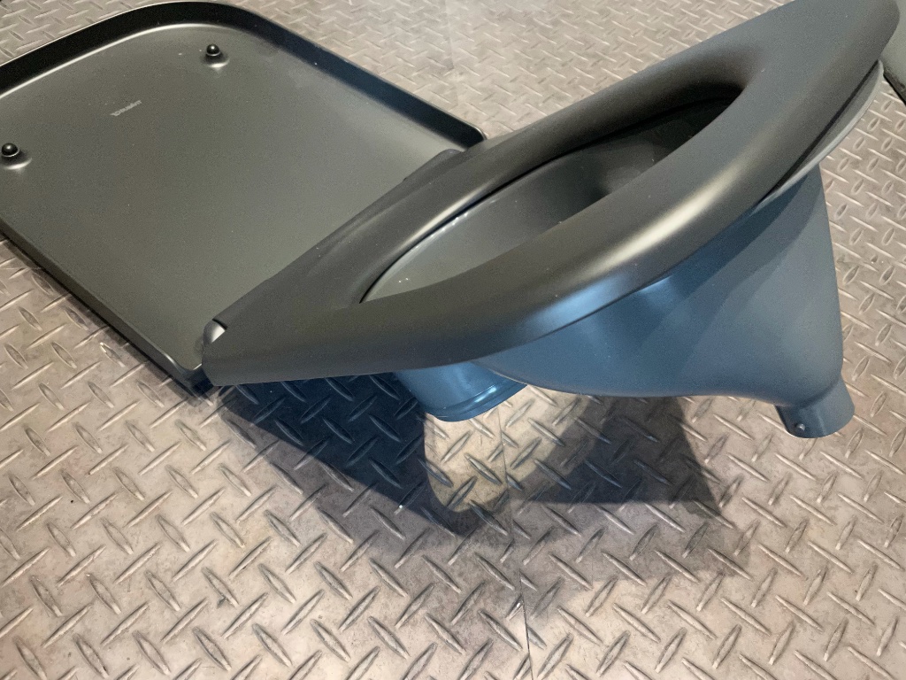

Statt der Trenneinsätze aus Sanitär-GFK hat der Forist harleyman ja das Teil auch alternativ in richtig Porzellan aufgetan, entweder in schlicht weiss, farbig und sogar mit handgemalten Dessins von shit&blossoms https://urineseparator.com/product-cate ... eparators/
Als sehr sinnvoll, egal bei welchem verbauten Teil, hat sich eine Dichtlippe für Urinoirbecken herausgestellt. Diese wird einfach in das zöllige Verbindungsrohr zum externen Urintank eingeschoben.
z.B. von Geberit
https://www.hornbach.de/shop/GEBERIT-Ge ... tikel.html
Ansonsten das bekannte Procedere für den festen Teil des Geschäfts eben der Eimer oder eckige Kunststoffbehälter mit der Plastiktüte ( gibt's auch in kompostierbar) und eben dem Kleintierstreu drin. Sind die Hinterlassenschaften ebenfalls sofort wieder mit einer Handvoll Kleintierstreu abgedeckt, kann man die Entsorgung der gefüllten Tüte auch bei Sommerhitze ruhig 1-3Tage herauszögern. Es riecht nicht, natürlich mit einem Abluftkanal und Absaugung der Luft per PC-Lüfter/Solarluftpilz auf dem Dach.
Ansonsten, wie die Vorredner schon erwähnt haben, gilt passende gemütliche Brille...
