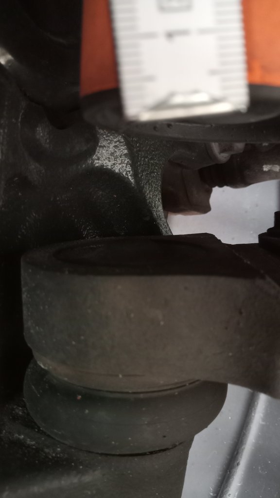

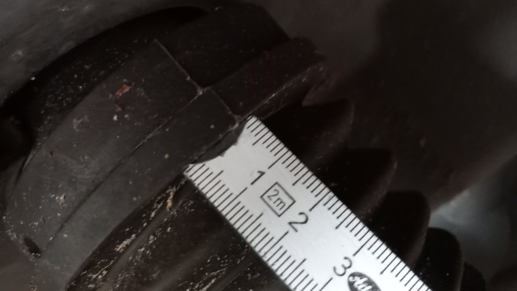

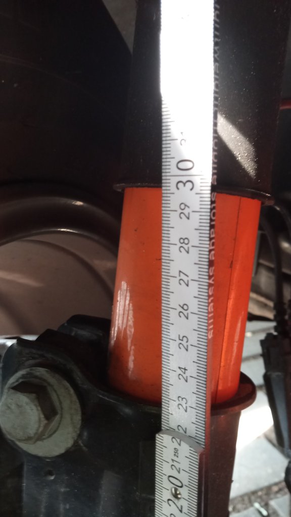

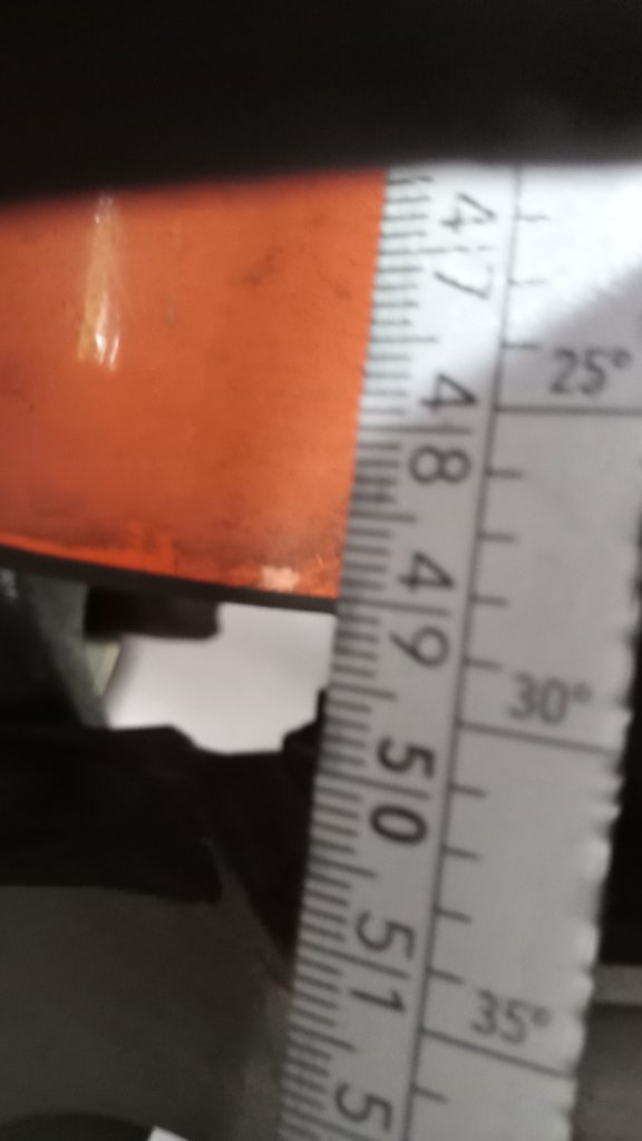

pi mal Zollstock sind es bei meinen Originaldämpfern 180mm Hub gewesen, als ich sie ausgebaut hatte. War mir auch unsicher und habe das mit den Neuteilen vom 5To vor Einbau verglichen. Damit stimmt der Hub Deiner Konis mit dem ausgebauten MB-Dämpfer meines 319 4x2 also mal überein. Und die 12cm der Adapterplatten hören sich auch nicht schlecht an. Das sollte wohl passen.
Mach doch mal folgendes: Lenkrad voll einschlagen. Nachfolgende Fotos sind von meinem 4x2 rechts bei vollem Lenkeinschlag nach rechts und einer aktuellen Vorderachslast von circa 1400kg. Erste Messung Zollstock mit null an Unterkante Dämpferrohr. Maß an der Unterkante Staubschutzmanschette abgegriffen.
Maß an Staubschutzmanschette Unterkante
Dämperrohr unten = 0
Beiträge: 2524
Re: Querblattfeder Probleme VA Sprinter 906
So, weiter geht´s...
Zweite Messung an der Unterkante des Blechtellers am Domlager (kannst mit dem Finger ertasten) ist Nulllage. Dann wird erneut an der Unterkante des Dämpferrohres gemessen.
Null an der Unterkante Blechteller Domlager
Bei mir federt die Achse schön aus und ein. Da knallt nix. Bedenke, dass Du in Abhängigkeit Deiner derzeitigen Vorderachslast etwas andere Maße ermitteln wirst. Das musst Du dann irgendwie mit berücksichtigen.
Das orange soll Dich nicht irritieren... Meine Dämpfer sind gegen Steinschlag und Kratzer der Staubschutzmanschette orange foliert. Ich mag das nicht so sehr, wenn die Teile bereits kurz nach dem Einbau Rost ansetzen. Ganz nebenbei erhöht das den Showeffekt... Geparkt wird also immer mit vollem Lenkeinschlag! :lol:
