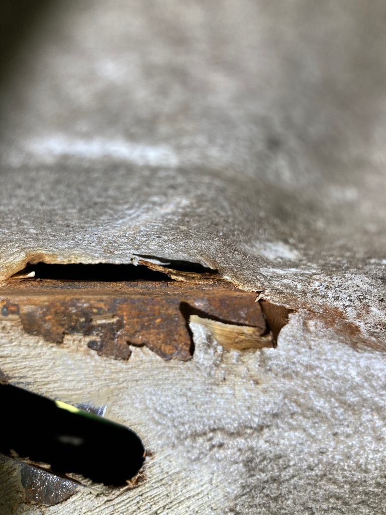

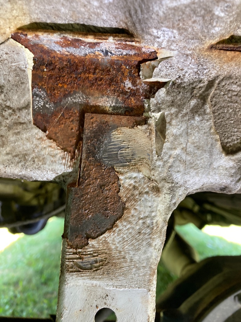

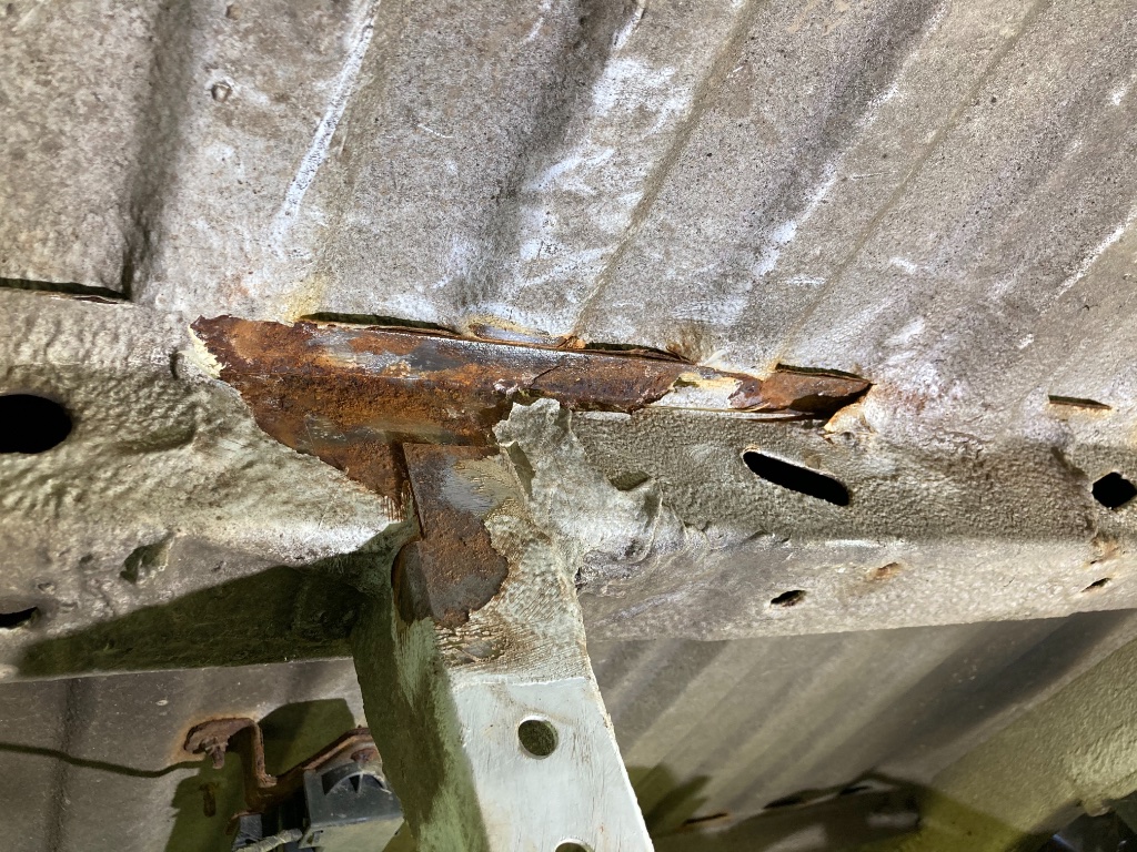

Ich habe heute unter dem Wagen zu tun gehabt. Zur Vorbereitung für den Einbau des Abwassertanks. Sprich Abbauen der Reserveradhalterung.
Nach der probeweisen Entfernung des Unterbodenschutzes hat mich dann der Schlag getroffen :shock:
Der günstige Kaufpreis des Fahrzeugs rächt sich halt früher oder später doch.
Probeweise hab ich den Träger mal weiter und weiter vom Unterbodenschutz entfernt... es nimmt kein Ende :cry:
Zum Glück handelt es sich lediglich um Oberflächlichlichen Rost... es kommt also alles wohl noch „rechtzeitig“
Mein Plan wäre nun mühsames
- entfernen des UBS
- Entrosten (an allen Stellen die erreichbar sind)
- Oxyblock S vorallem ab den Stellen an die man nicht gut hin kommt und Falze sowie Überlappungen
- Rostumwandler an blanken Stellen um den Mikrorost umzuwandeln
- lackieren mit Brantho Korrux nitrofest
Anschließend von aussen neuen Unterbodenschutz auftragen sowie die Träger innen mit Fluid Film A fluten.
Wobei ich mir noch unschlüssig bin, ob ich wirklich erneut UBS auftragen soll oder nicht doch besser einen „transparenten/bernsteinfarbenenen“ UBS auf Wachsbasis
Was denkt ihr dazu?

Unterbodenschutz nur auf Fett- oder Wachsvasis. Bitumen wird irgendwann rissig und spröde. Darunter unvermindert dann wieder Rost.
Oldtinerfans nehmen gerne Seilfett oder Mike Sanders ( hiervon gibt es weiches für Hohlräume und festes für UBS )

Das hab ich mir auch gedacht!
Aktuell bin ich am überlegen das KSD „Bernstein“ UBS zu verwenden.
Muss nicht erhitzt werden und ist auf Wachsbasis.
Wobei Seilfett ja Ultimativ sein soll.
Überlege ich mir noch, jetzt erstmal schauen wie ich den
Alten UBS runterbekomme.
Bin grad noch am liebäugeln mit einem Trockeneis-Strahlgerät um den alten Unterbodenschutz los zu werden ohne zu viel von dem noch intakten Lack zu beschädigen... Oder der gute alte Heissluftfön muss ran

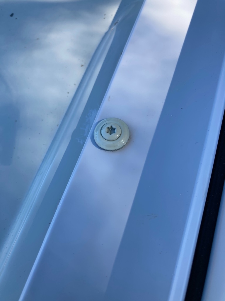

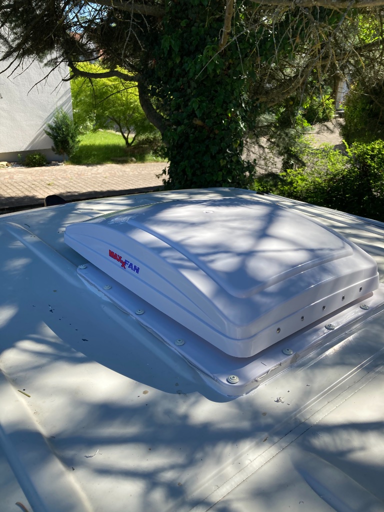

Übers Wochenende habe ich den Ventilator über dem Bett eingebaut.
Habs mir einfach gemacht mit einem fertig gefrästem Adapter.
Ich kann jedem nur empfehlen die Original 0-8-15 Schrauben gegen Spenglerschrauben zu tauschen

hast du den ebay Adapter Rahmen genommen?

Also sonderlich viele dieser Adapterrahmen werden nicht angeboten. :wink:

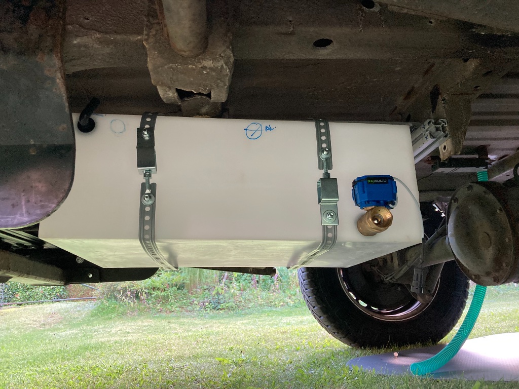

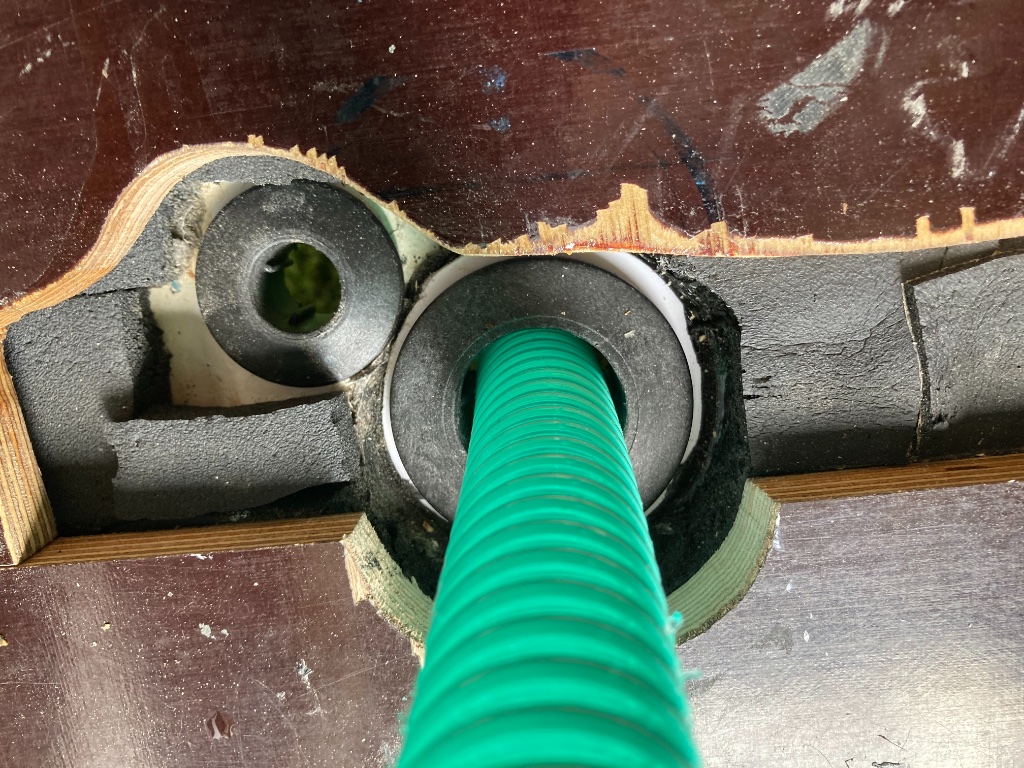

bei mir ging es soweit der Alltag und der Sommerurlaub zugelassen hat auch langsam weiter..
Der Abwassertank ist verbaut, die Bodendurchführungen für Abwasser und Stromkabel für Ventil sowie Füllstandsensor sind ebenfalls fertig.
Nicht schön aber hat Funktion
Desweiteren ist ein Carbest Fenster gekommen das jetzt auf den Einbau wartet.

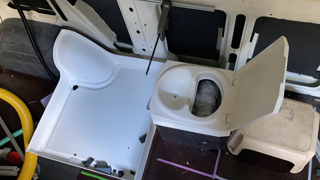

Ebenso die Trenntoilette wodurch ich jetzt endlich mit der Nasszelle beginnen kann 👍

Ist das die Duschtasse vom Grand Canyon? Kann man die einfach als Ersatzteil erwerben?

Brauchst Du noch einen Funk Motor-Reverse Schalter mit Fernbedienung für Dein Abwasserventil? Habe ausversehen 2 bestellt….

s168189 hat geschrieben: 27 Aug 2021 18:45 Ist das die Duschtasse vom Grand Canyon? Kann man die einfach als Ersatzteil erwerben?
VG
Stefan
Ja das ist sie. Ich weiss es nicht um ehrlich zu sein.
Hatta da etwas Glück, dass ich da ran gekommen bin.
Tüdelbüdel hat geschrieben: 27 Aug 2021 19:22 Brauchst Du noch einen Funk Motor-Reverse Schalter mit Fernbedienung für Dein Abwasserventil? Habe ausversehen 2 bestellt….
Mein Ventil braucht Strom zum öffnen und schließt wenn der Strom abfällt. Ich denke Motor reverse wäre da nicht zwingend erforderlich bzw. würde das überhaupt funktionieren ?!
Ich stelle mir die Schaltung vor wie bei nem Rolladen, also Motor rechts, links und stop?
Aber danke der Nachfrage!

Dann hast du wahrscheinlich ein magnetisches Ventil. Ohne Motor. Dafür passt der Schalter leider nicht.
