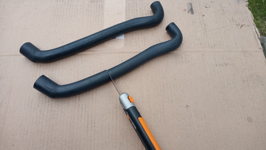

Ich habe zwei Schläuche der KGH-Entlüftung aus dem VAG-Repertoire verwendet: 036 103 493 EB
Als Nachbau preiswert zu bekommen. Ideal für solche Basteleien.

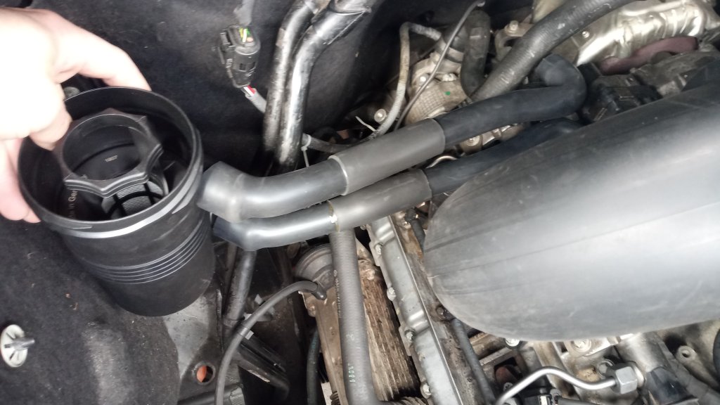

Zwei dieser Entlüftungsleitungen (VAG) habe ich verwendet. Eine wird mit dem Messer getrennt und auf einem Rohrverbinder 180° verdreht wieder zusammengesteckt. Danach mit Schrumpfschlauch überzogen, verklebt und abgedichtet.

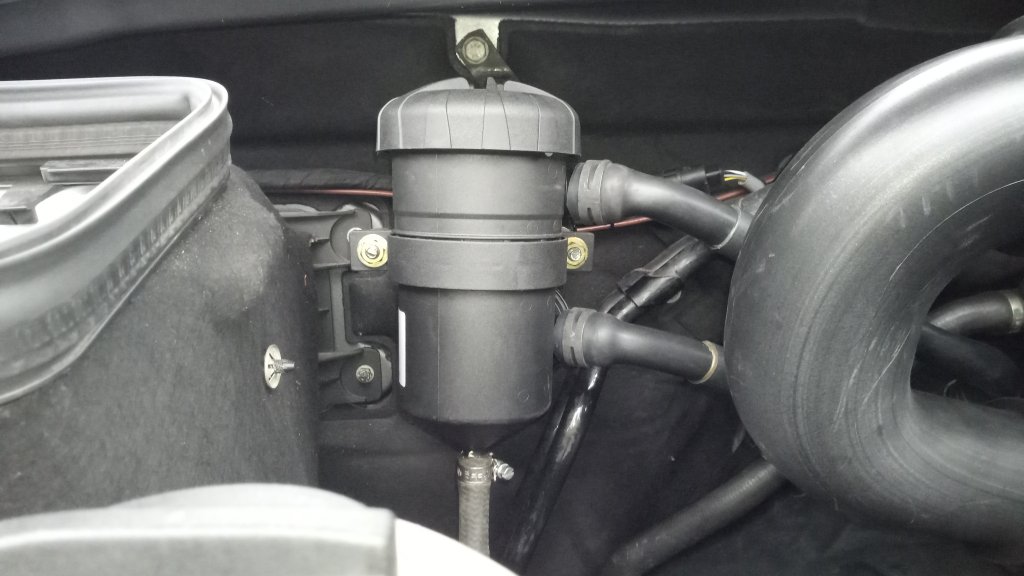

Position so hoch wie möglich an der Stirnwand neben dem Ansaugkasten der Heizung.
Montage über Gummipuffer mit M8-Gewinde, damit Schwingungen und Bewegungen abgebaut werden können.

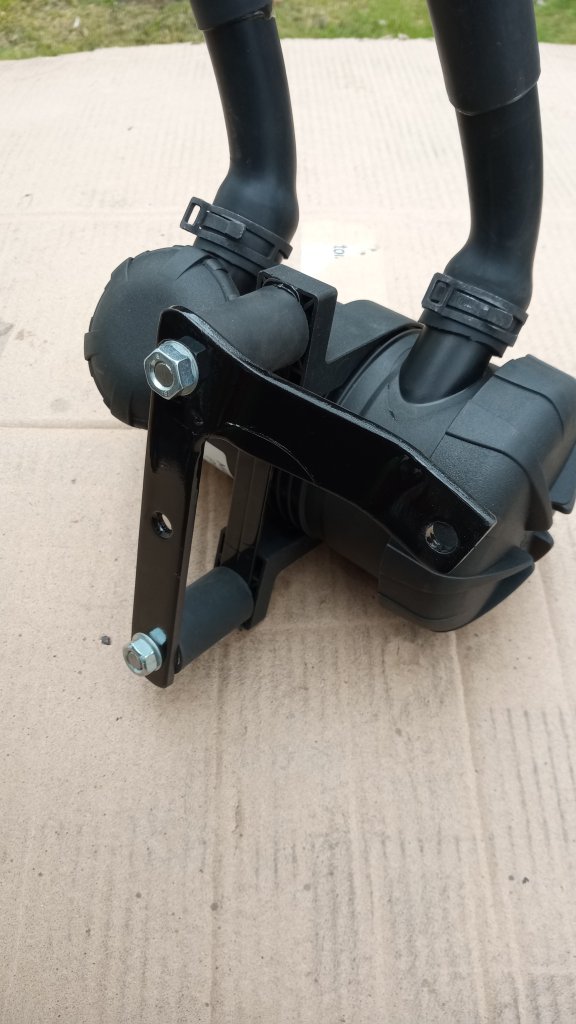

Unmittelbar vor dem Einbau. Halter aus Flachstahl gefertigt.

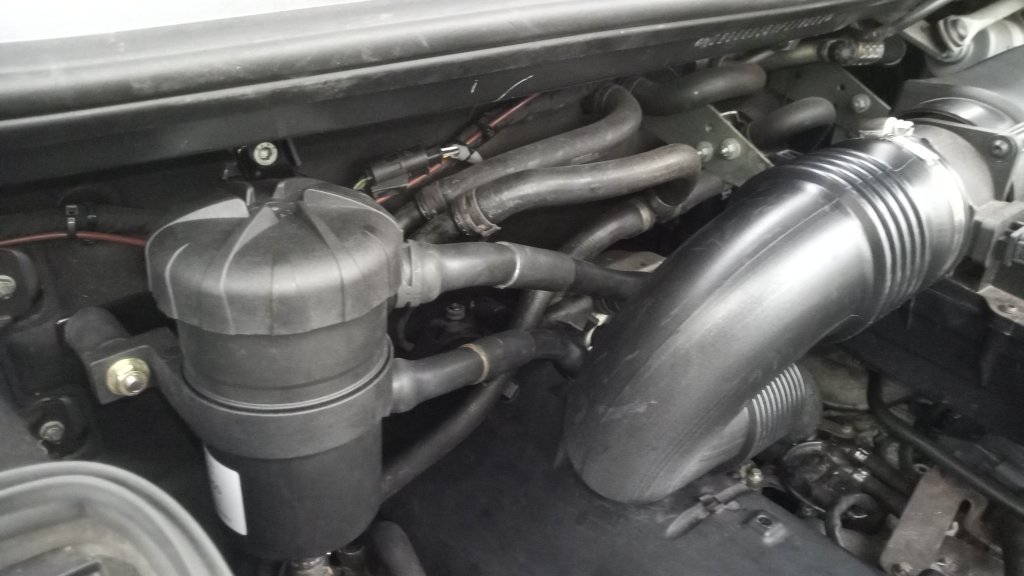

Hier noch die erste "Anprobe", wird schon irgendwie...
