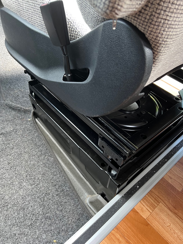

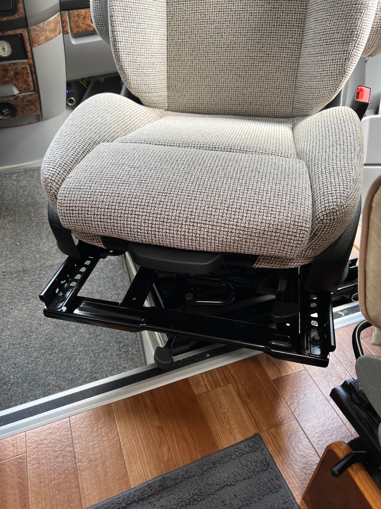

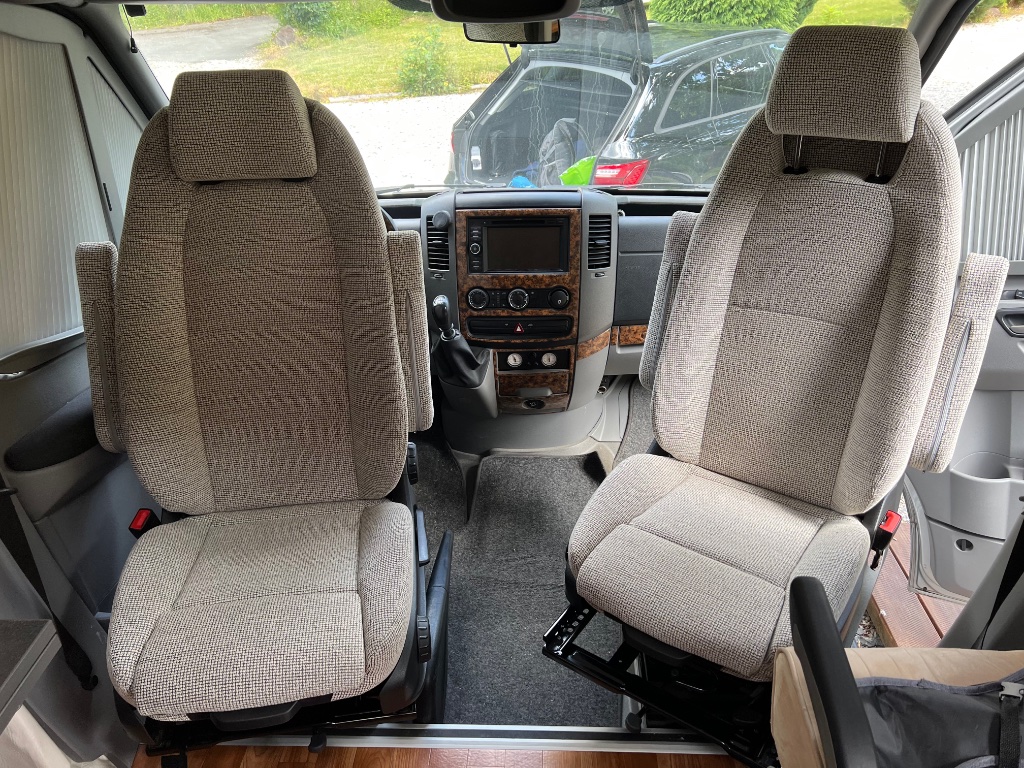

hat ein klein wenig gedauert, aber melde Vollzug, inkl. TÜV.
Irgendwann, wenn ich zu viel Zeit habe, werden die Gurte noch gedreht.
[/img][/img][/img]

Hallo zusammen
@Wanner6Ender: Vielen Dank für deinen Beitrag. Ich stehe vor dem gleichen Problem, die Sitze im 906 sind einfach schlecht, v.a. die Sitzflächen für mich zu kurz.
Ich habe noch ein paar Fragen:
Kannst du die Sitze trotz der türseitigen Armlehne problemlos drehen?
Was brauchte es für den TÜV?
Weisst du zufällig, ob die Sitze viel schwerer sind als die vom 906 (ich kämpfe ständig mit dem Gewicht, vom Auto und von mir)?
Viele Grüsse Martin
Viele Grüsse Martin
Re: Sitze aus W907 in W906
Hallo Martin,
ja, die Sitze lassen sich auch mit geschlossener Tür drehen.
Der TÜV hat nichts bemängelt
