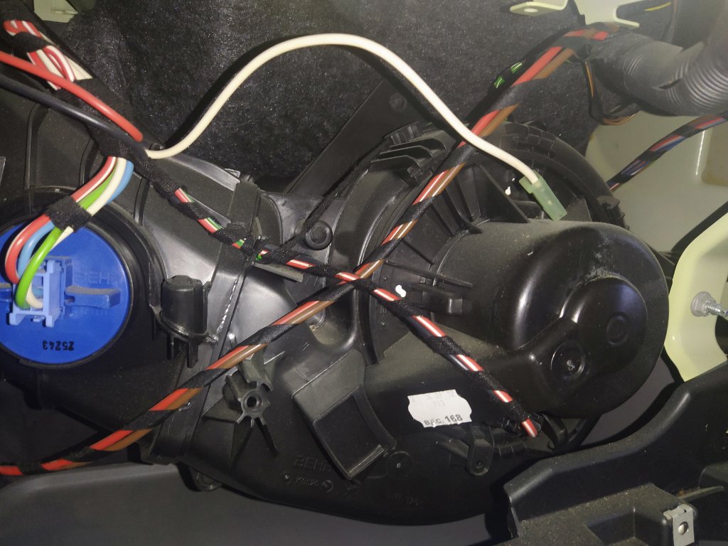

der VW Händler konnte/wollte mir jetzt auch nicht weiterhelfen. Die Buchse hat er mir nicht verkauft.
Ich hab jetzt mal das Handschuhfach ausgebaut. Ich dachten ich seh jetzt einen gelben Stecker, aber nein.
Welcher ist es denn jetzt?
Grüße Wade
MLCrafter
Beiträge: 391
Re: Maxi Cosi auf Beifahrersitzbank
Beitrag von MLCrafter »
Du musst höher suchen. Dort schaust du aktuell nur auf den Innenraumlüfter. Der Airbag sitzt darüber.

OK, danke dir. Ich hatte halt ins Handbuch geschaut wo der Airbag rauskommen sollte, drum dacht ich das reicht.

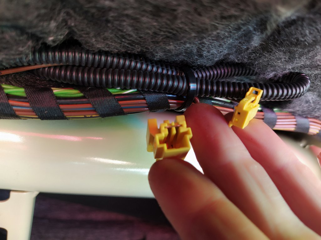

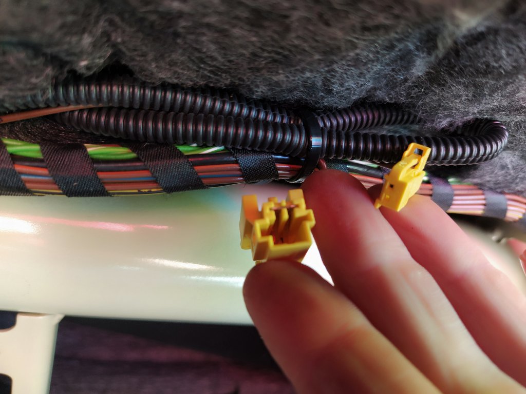

Nur um sicher zu gehen, geht immerhin um die Sicherheit meines Kindes und ich bin da Laie (und alle Werkstätten die ich abtelefoniert habe wollen es nicht machen... Und für andere vielleicht in der Zukunft mit dem selben Problem.)
Ist das der Stecker? (und warum geht der von der Buchse auf ein Schraube, ich dacht der muss an den Airbag zum Zünden?)
Da würde ja der hier passen:
https://www.ebay.de/itm/133353423275?ha ... SwDNZeq0GH
aber da steht ja "Airbag Simulator Gurtstraffer ". Ist das egal ob für Gurtstraffer oder Airbag?
