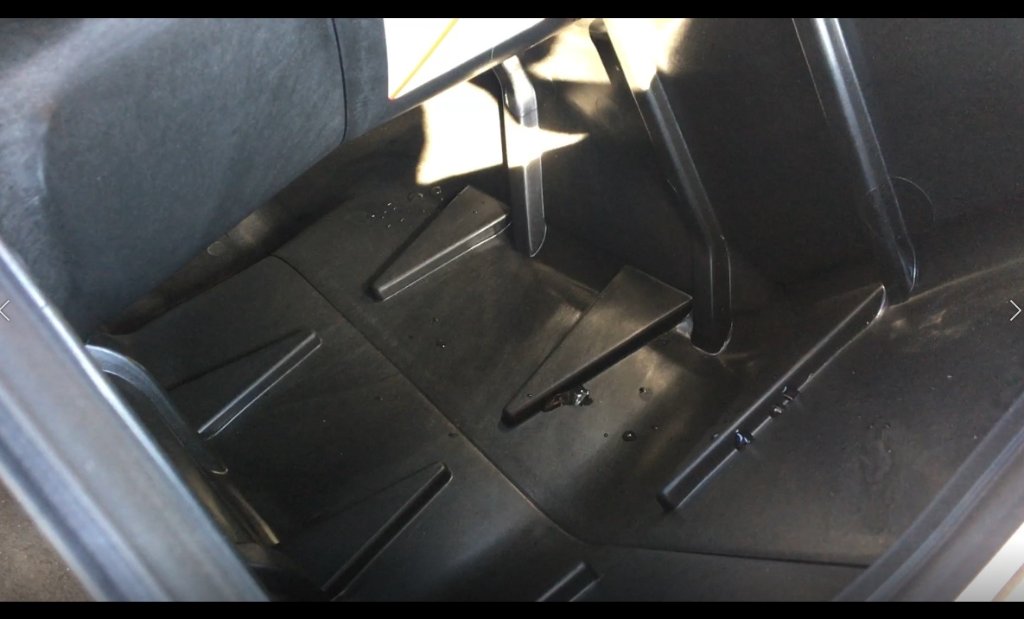

Aber noch eine Frage, der Vollständigkeit halber:
Bei geöffneter Motorhaube ist beim 319er auf der linken Seite (von vorne gesehen) die große Öffnung der Luftansaugung. Mündet in diesem quadratischen Trichter unten hinten in einem Loch. (Ich denke mal das ist die Luftansaugung, oder??) Bild:
Dort unten am Boden habe ich schon öfters Wasser gesehen. Nach Starkregen oder Powerwash sind dort immer mal mehrere oder wenige Tropfen zu sehen. Ich geh davon aus, dass das nix macht bzw. unbedenklich bzw. normal ist - oder?? Darf an der Stelle Wasser sein? Und auch nur wenns sehr kleine Mengen sind?
Grüße und schönes Wochenende an alle

Streetman, dieser große Kasten ist die Luftführung für die Innenraumbelüftung. Es gibt unten 2 Stege und oben noch eine Befestigung für einen Innenraumluftfilter. Wenn du weiter nach hinten schaust, dann solltest du den Lüfter sehen können. Die Luftzufuhr und Luftfilterung für den Motor sind beim Sprinter über dem Motorblock, die Ansaugung in der Frontmaske.
