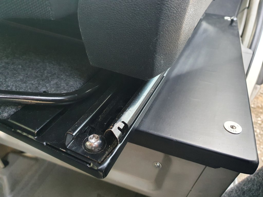

Weiß nicht ob es erwähnt wurde, aber man braucht 4 neue Schrauben für die Installation der Drehkonsole am Kasten und 4 neue Schrauben für die am Sitz. Die alten sind zu lang bzw. haben nicht die richtige Form. Die 4 Schrauben für die Verbindung zum Kasten sind bei mir kegelförmig. Die Schrauben für den Sitz deutlich kürzer als die alten.

Habe mir die Drehkonsolen von Drehkonzept Vergangenen Juli gekauft und eingebaut, hat soweit alles mechanisch gut gepasst, bis auf die Elektrik im Fahrersitz. Die Drehkonsole ist mit den Kunststoff-Haltern im Sitzkasten kollidiert, weil die Konsole nach unten in den Sitzkasten hineinreicht. Habe mir dafür einfach lange M4 Schrauben besorgt und dann die Kunststoff-Traversen, die die Relais und Steuergeräte tragen, einfach etwas „tiefergelegt“. Das war zwar technisch nicht anspruchsvoll, aber eine elende Fummelarbeit.
Was mir im Nachhinein an den Konsolen missfällt, ist der Umstand, dass die Elektrik im Sitzkasten jetzt nicht mehr schnell erreichbar ist. Für den Zugang reicht Es nicht mehr wie zuvor, nur den Sitz nach vorne zu schieben, jetzt muß jedesmal erst der Sitz und dann die Konsole demontiert werden.

Hallo den Sitz muß man nicht von der Drehkonsole lösen, den Sitz drehen dann kommt man an die 4 Schrauben kann sie lösen und den Sitz mit der Konsole nach vorne Schieben,habe ich schon des öfteren gemacht.

Du brauchst den Sitz mit gelöster Konsole dran auch einfach nur dahinterstehend etwas nach vorne in den Fußraum schieben bis z.B die Kopfstütze fast an die Scheibe kommt. Da brauchst du nix anheben, verkratzt dir evtl. etwas den im montierten Zustand nicht sichtbaren Bereich auf dem oberen Kastenrand. Dann hast du auch genug Platz zum Hantieren im Sitzkasten. Anschließend ziehst du den Sitz mit Konsole wieder zurück, bis du die Schraublöcher wieder deckend hast.
Komisch. Neulich auch die Drehkonzept Konsole für FS im Crafer eingebaut. Passte gut. Ohne schleifen an der Elektrik, nur HBH tieferlegen und Kunststoffblende absägen war angesagt.
Allgemein finde ich die Konsole sehr massiv und schwer und an alles im Sitzkasten kommt man prinzipbedingt wie bei allen anderen billigeren und teureren nicht mehr ran. Aber qualitativ ist sie über jeden Zweifel erhaben.
Mich stört der Verstellhebel vorne, beim Ein- und aussteigen bleibe ich immer dran hängen.
Bin gespannt wie sie sich in der Praxis schlagen, ist sch onviel Hin- und Hergerücke, weil ich sehr gross bin mit langen Beinen.
Handbremshebel habe ich je ca 2-3 cm nach hinten und unten verlegt, Original Mercedes Abklappbaren Hebel gekauft, neues HB Seil mit genau 10 cm kürzerer Bowdenzughülle aus dem Zubehör.
