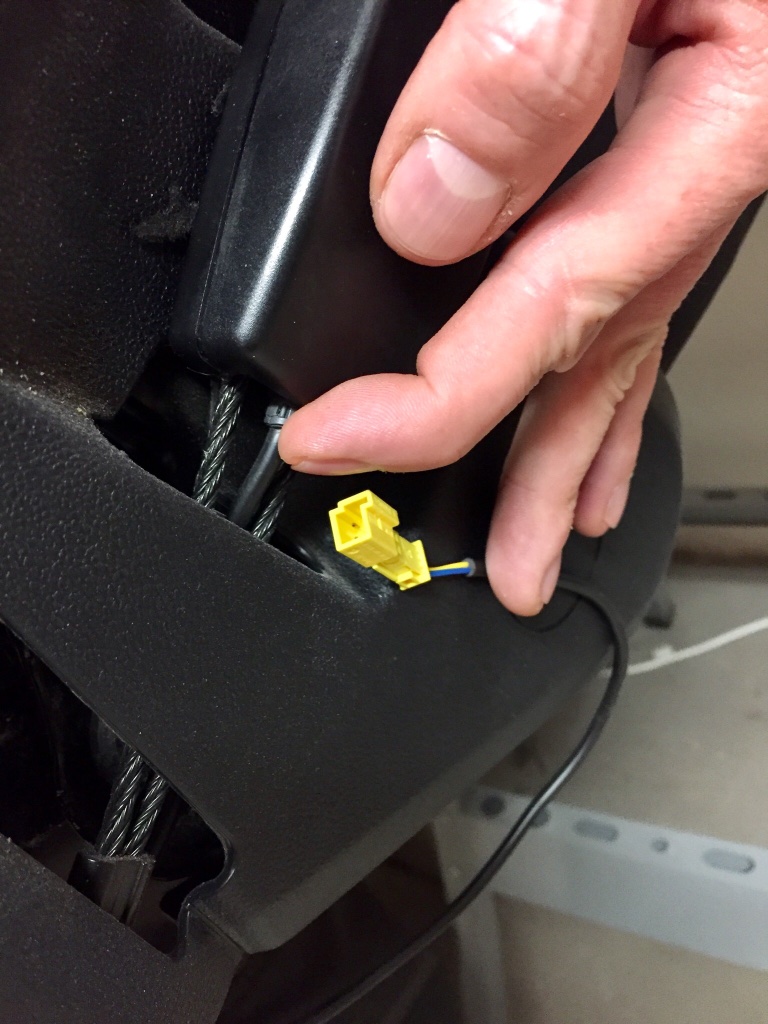

Offensichtlich ist es nicht zwangsläufig ein Airbag, ich hab hier nen Einzelsitz ohne Seitenairbag - mit gelbem Stecker.
Das Kabel geht zum Gurtschloss (Zeigefinger)

destagge hat geschrieben: 04 Mär 2021 20:18
Vanagaudi hat geschrieben: 04 Mär 2021 14:33 Wenn an dem Einzelsitz ein gelber Stecker montiert ist, dann ist dies der Seitenairbag. Der kommt seitlich auf der Türseite aus der Sitzlehne heraus. ...
Gurtschlosskontrolle müsste aber doch auf der der Tür abgewandten Seite liegen...
Genau, am Fahrersitz kann der gelbe Stecker auch zum Gurtschlosskontakt S68/1 führen. Der Beifahrersitz besitzt jedoch keinen Gurtschlosskontakt, dort kann es sich nur um die Zündpille für den Seitenairbag R12/33 handeln.

Vanagaudi hat geschrieben: 05 Mär 2021 10:55
Des Rätsels Lösung: es ist ein britischer Fahrersitz. Dachte RL-Fahrersitz wäre 100% identisch zum LL-Beifahrersitz. Aber so macht das Sinn...

destagge hat geschrieben: 05 Mär 2021 12:00
Jepp,
habe nochmal genau hingesehen, bei mir geht das Kabel mit dem gelben Stecker ebenso an´s Gurtschloss.
Da in der eBuchtKlein gekauft und die Abdeckung an der Verkleidung auch fehlt, gehe ich auch davon aus, dass es ein britischer Sitz war.
