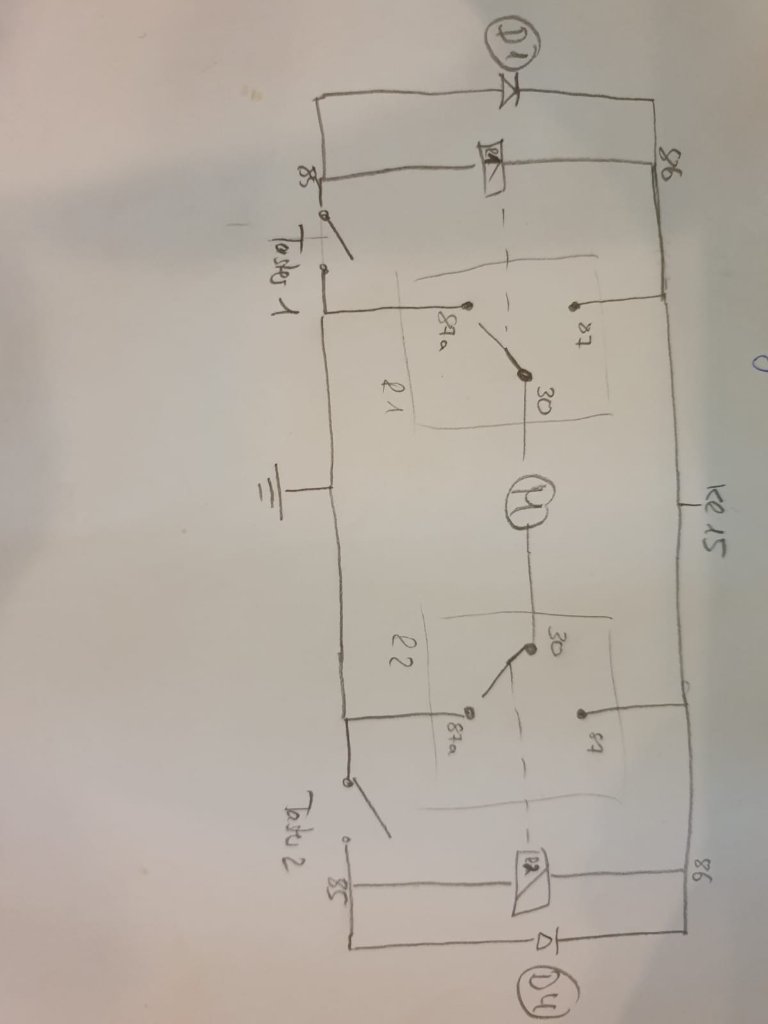

Ich habe versucht das ganze jetzt mal in Form eines Schaltplans auf Papier zu bringen.
Die Dioden D1 und D4 bleiben also wie gehabt (entweder direkt im Relais integriert oder entsprechend parallel dazu angeschlossen)
Der Motor wird jewels an Pin 30 eines Relais (Wechsler) angeschlossen.
Drücke ich Taster 1 zieht Relais 1 an und der "Arm" wechselt an Relais 1 von 87a zu 87 --> Motor dreht in die eine Richtung
Drücke ich Taster 2 zieht Relais 2 an und der "Arm" wechselt an Relais 2 von 87a zu 87 --> Motor dreht in die andere Richtung
Drücke ist Taster 1 und nach dem Loslassen sofort Taster 2 könnten theoretisch beide Relais anziehen mit der Konsquenz, dass der Motor kurzgeschlossen wird --> es passiert nix - es geht aber auch nix kaputt
Ist keiner der beiden Taster gedrück ist der Motor auch kurzgeschlossen und da dies die Ruhestellung ist, braucht man keine Diode.
Stimmt das so alles oder habe ich Mist geschrieben?
Danke für Eure "Geduld" - Schaltungen waren noch nie meine besten Freunde.
Strebitzel

Ja, genau so funktioniert es.
Die Wahrscheinlichkeit, daß Relais 2 anzieht, wenn Relais 1 noch angezogen ist, ist nahezu Null, bzw. im Milli- bis Mikrosekundenbereich. Dafür müsste ja Relais 2 schneller anziehen, als Relais 1 abfällt und auch im Doppelwippentaster höchstens 0 Verzögerung zwischen Ein-&Ausschalten sein.
Selbst bei zwei separaten Tastern, die beide gleichzeitig eingeschaltet werden, verriegelt diese Schaltung zuverlässig gegen Kurzschluss.
Den Motor bei fehlendem Schaltimpuls beidseitig auf Masse zu legen, ist auch korrekt - im Vorliegenden Fall wird er wahrscheinlich nicht nachlaufen, aber falls er das täte würde er gebremst und entstehende Induktionsspannung vernichtet.

Ja genau so würde ich es machen.
Re: Polwendeschaltung zur Ansteuerung eines Abwasserventils mittels Relais und Taster und Abwasserlösung beim W906 in L2
Die beiden Dioden sind nicht unbedingt notwendig, helfen aber, den Abreissfunken an den Tastern zu verhindern.
Die Taster, wenn diese nicht von der mechanischen Konstruktion her zwanghaft gegen Masse schalten müssen, würde ich bei Klemme 86 der Relais gegen Kl.15 anordnen. Dies nur aus dem Grund, weil diese Anordnung gebräuchlicher ist.
