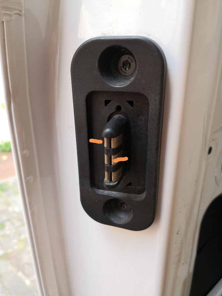

Ich hatte jetzt mal alle Kontakte abgeklebt und nach und nach einzelne Kontakte wieder frei gemacht.
Wenn der Kontakt links oben und rechts in der Mitte frei sind, danm geht die Laderaumbeleuchtung beim verschließen des Autos sofort aus.

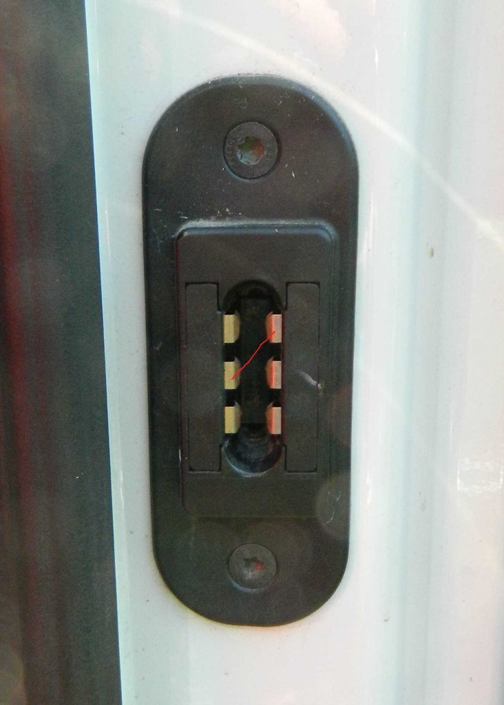

Wenn du diese beiden Kontakte in der Rahmen- Buchse überbrückst zeigt die Technik eine geschlossene Tür,
obwohl die Tür offen ist.
An der Schiebetür scheint der Kontakt gegen Masse zu schalten ??

Das ist gerade das Problem, ich habe die beiden Kontakte überbrückt, das Auto zeigt trozdem eine offene Tür an.
Also ich habe die jeweiligen Kontakte vom Rahmen zu den Kontakten an der Tür mit einem Kabel überbrückt.

Verbinde ich die beiden Kontakte bei offener Tür (zu geht ja schlecht)
wird die Tür als "zu" erkannt

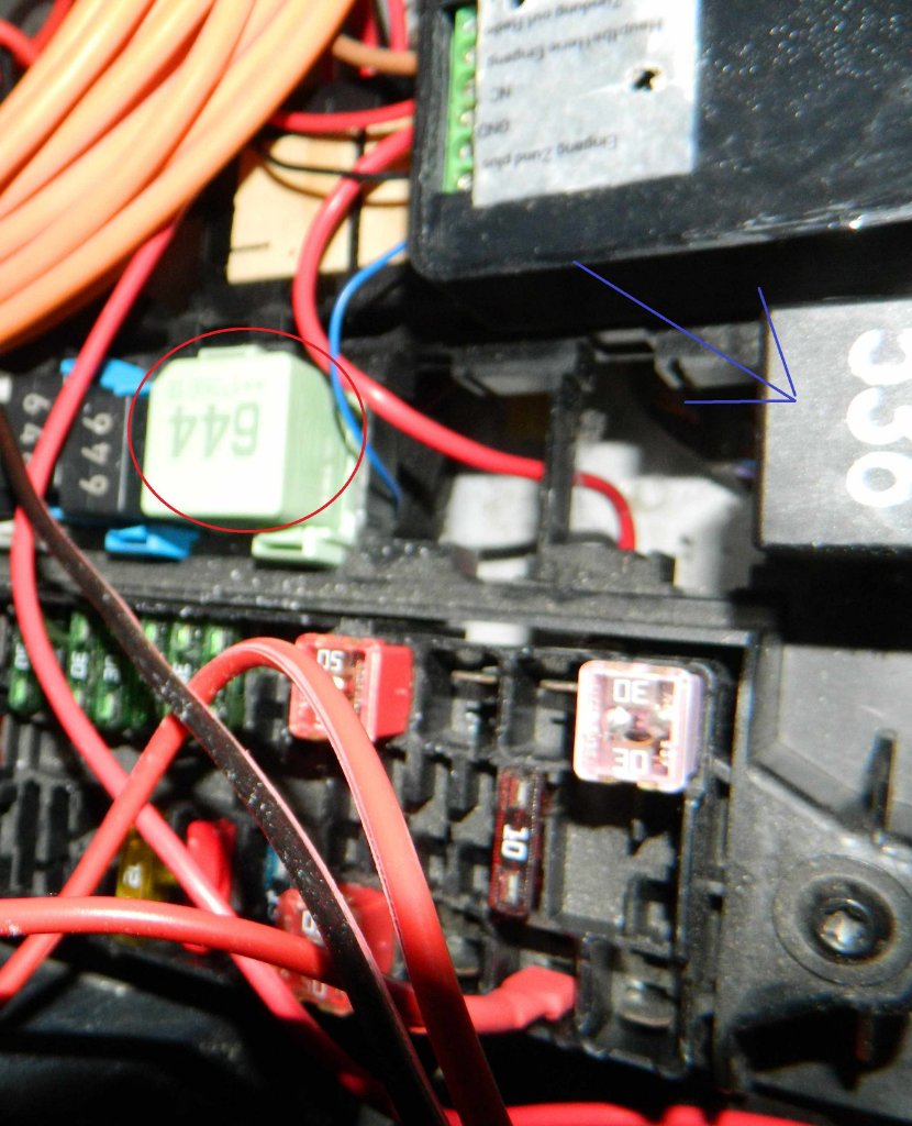

Ich weiß nicht ob das jemanden hier aktuell weiterhilft, aber aus anderem Anlass habe ich mir bei Erwin den Sicherungs- und Kabellaufplan besorgt. Wenn mich meine recht limitierten E-Kentnisse nicht vollends im Stich lassen, dann werden die 4 LED-Innenleuchten im Laderaum über das Relais J602 über zwei separate Stränge versorgt (Schalter vorne / Schalter hinten). Das Relais befindet sich (zumindest bei mir) in dem Sicherungsträger C unterhalb des Fahrersitz auf Steckplatz 8. Dabei ist es bei mir mit der großen Nummer "536" von oben markiert (und ja, ich habe es zur Sicherheit geprüft, in den E-Unterlagen lässt sich kein Relais mit der Bezeichnung 536 finden, insofern scheint das eine anderweitige Nummerierung zu sein).
Ich hoffe, dass diese Info den ein oder anderen weiterhelfen kann.

ja das Relais hatte ich schon untersucht ob es eine einfache Möglichkeit einer Tageslichtsteuerung gibt.
Es ist sehr kompliziert aufgebaut; kann es sein das es am Can-Bus hängt? Weil der Schalter in der Konsole vorn
sah mir danach aus. (also die Anschlüsse natürlich)
MfG
Edit: der blaue Pfeil zeigt auf das Lichtsteuerrelais
