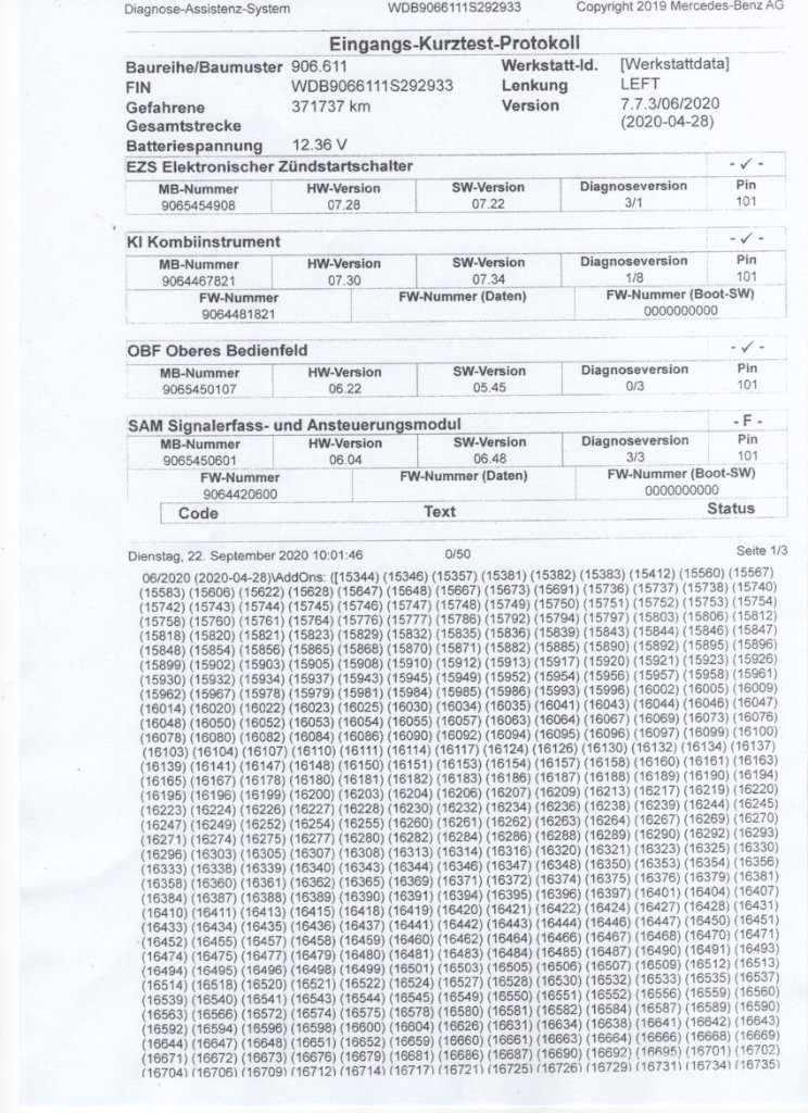

Heute war ich bei MB und habe den Speicher auslesen lassen.
Leider mit nur mäßigem Erfolg.
Alle mit dem Speicher verbundenen Elemente sind OK.
Bis auf das Motorsteuergerät.
Das ist mit einem (!)
hinterlegt und sie können es nicht auslesen/ kommen da nicht rein.
Nach der Meinung des Meisters kann es aber nicht defekt sein, weil der Motor
sonst nicht laufen würde bzw. die Motorkontrollleuchte an wäre....
Vielleicht habt Ihr ja diesbezüglich auch schon Erfahrungen gehabt und könnt mir den ein oder anderen Tipp geben.
Frische Grüße von der Ostsee, Markus

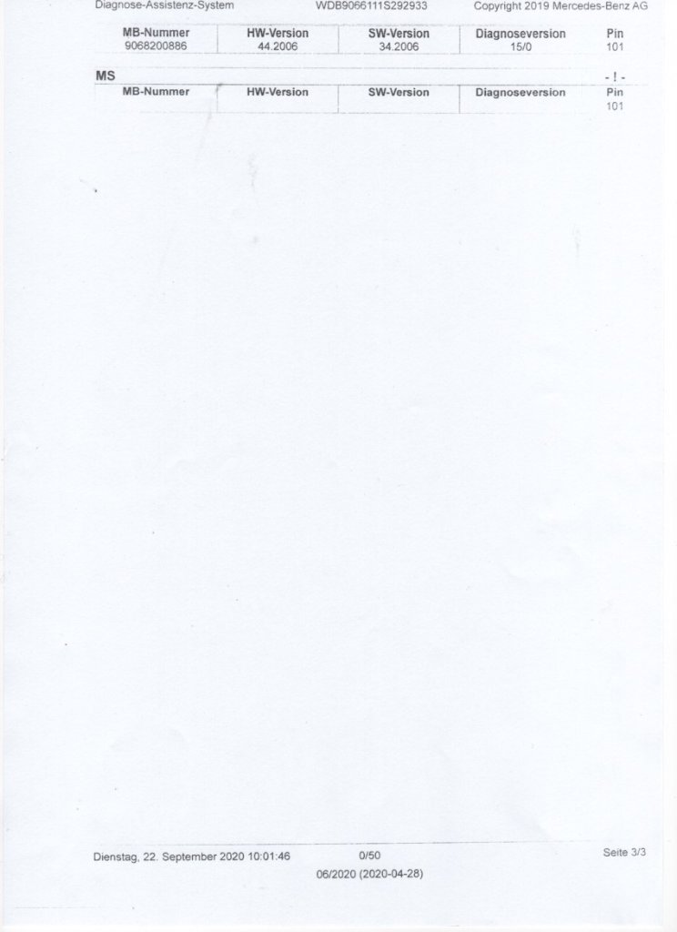

Sprinter0102 hat geschrieben: 22 Sep 2020 12:06 Moin Moin zusammen,
Das ist mit einem (!) Kurztest.jpghinterlegt und sie können es nicht auslesen/ kommen da nicht rein.
Ich sehe kein MSG auf dem BILD! MS ist ganz sicher nicht die Bezeichnung für ein CDI-MSG.

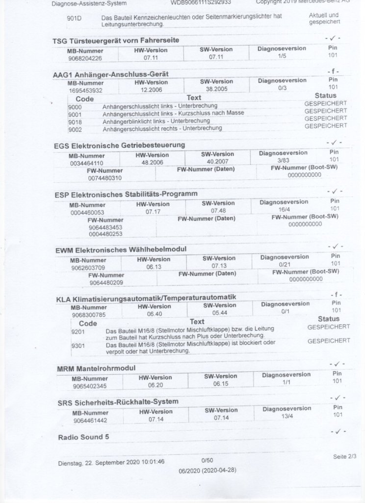

Hier nun der gesamte Ausdruck vom Kurztest
Beiträge: 6803
Re: Motorschaden W906 / 110 PS / 2008
Kein MSG dabei und das ist komisch bei einem laufenden Motor.

Ich habe noch einmal mit dem Meister von MB gesprochen.
Er hat zwei Varianten zum Auslesen verwendet.
Einmal via Kurztest. Das Ergebnis hatte ich ja eingestellt.
Dann noch einmal händisch das Steuergerät CDI 3 ausgewählt.
Das Ergebnis, keine Kommunikation mit dem Gerät möglich....
Bevor der Meister das Programm zur Fahrzeugdiagnose aufruft, muss er den richtigen Fahrzeugtyp und -jahrgang auswählen. Sonst versucht das Diagnosegerät verschiedene Steuergeräte auf einer falschen Weise und mit falschen Parametern anzusprechen. Da passiert es auch, dass sich ein Steuergerät gar nicht zurück meldet. Andere dagegen schon, weil diese sich nicht über die Fahrzeuggeneration hinweg verändert haben.
